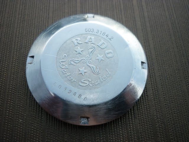

Justement non Phil, certain, c'est un fond usiné ensuite, comme bon nombre de montres d'Ebay Inde/Philippines/etc. Cadran refait, montre assemblée à l'arrache ainsi que ce que tu as découvert ensuite dans le mvt. On le voit, c'est pas très bien usiné d'ailleurs, et certainement verre collé.
Edit: les verres comme celui de ton fond, c'est du verre plat avec un cerclage peinture noire, qu'on voit sur les calvin klein et compagnie, ca coute que dalle de chez que dalle.
Les fonds de Rado de cette époque ont un hippocampe en relief derrière. Aucun fond transparent.
Genre ca:
