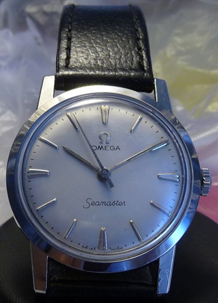

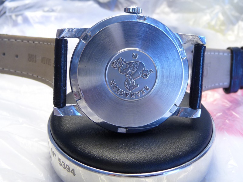

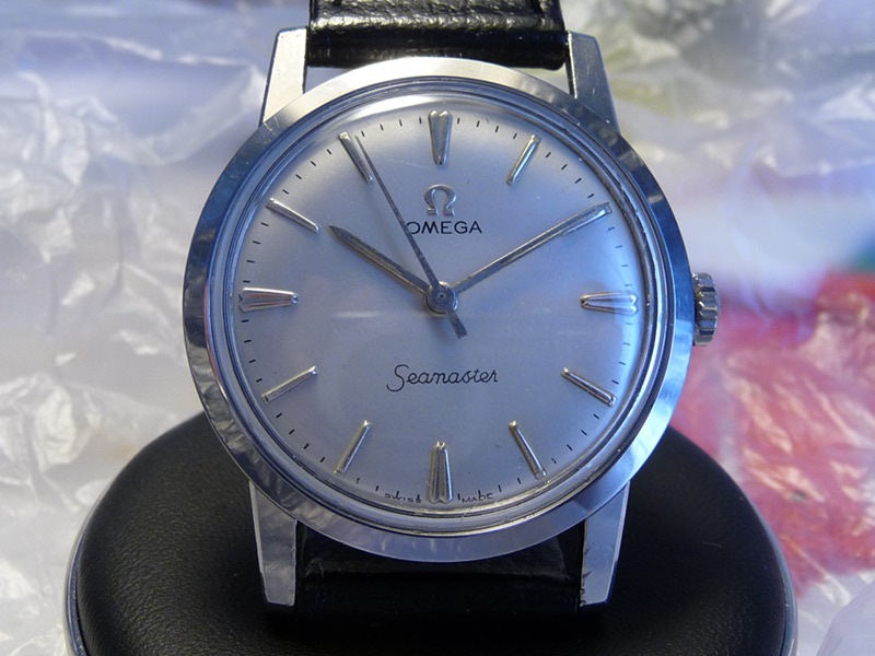

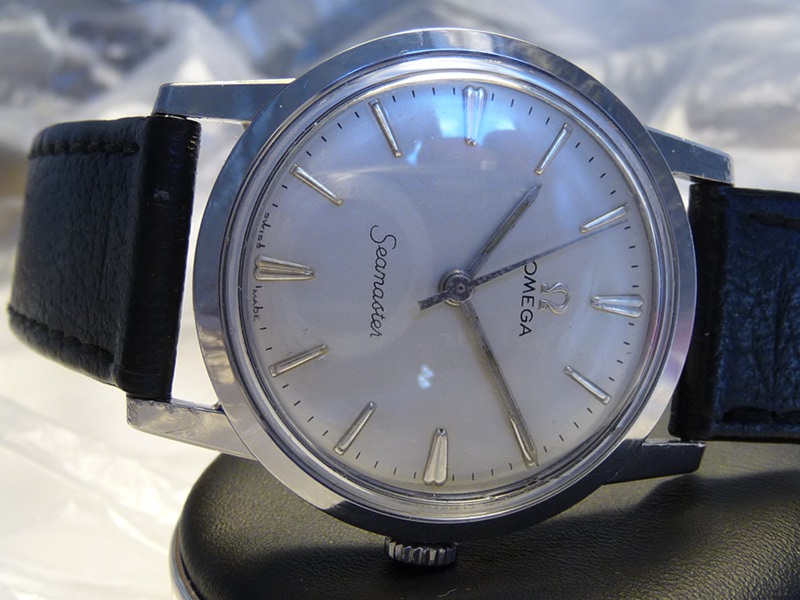

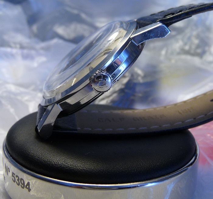

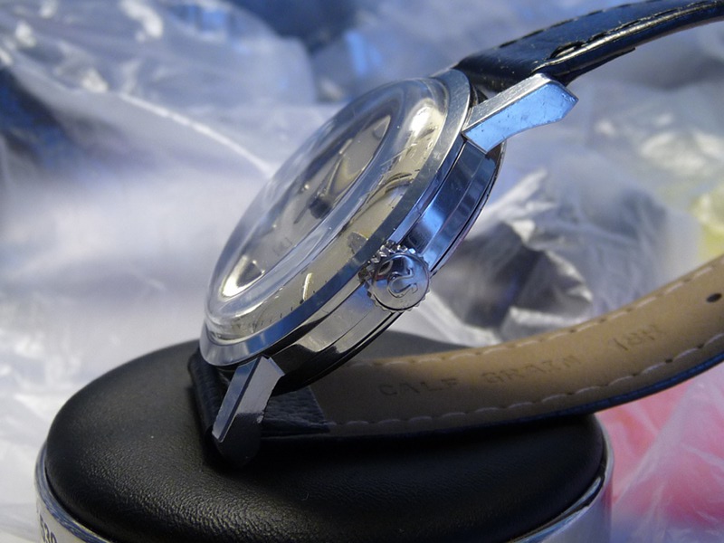

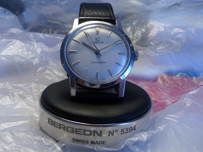

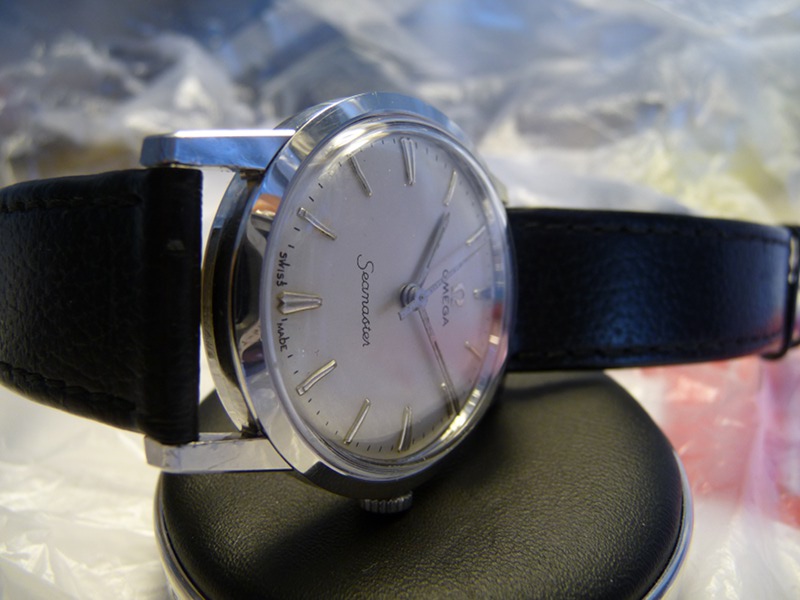

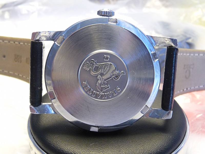

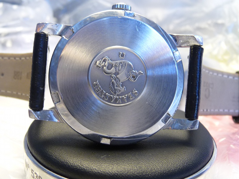

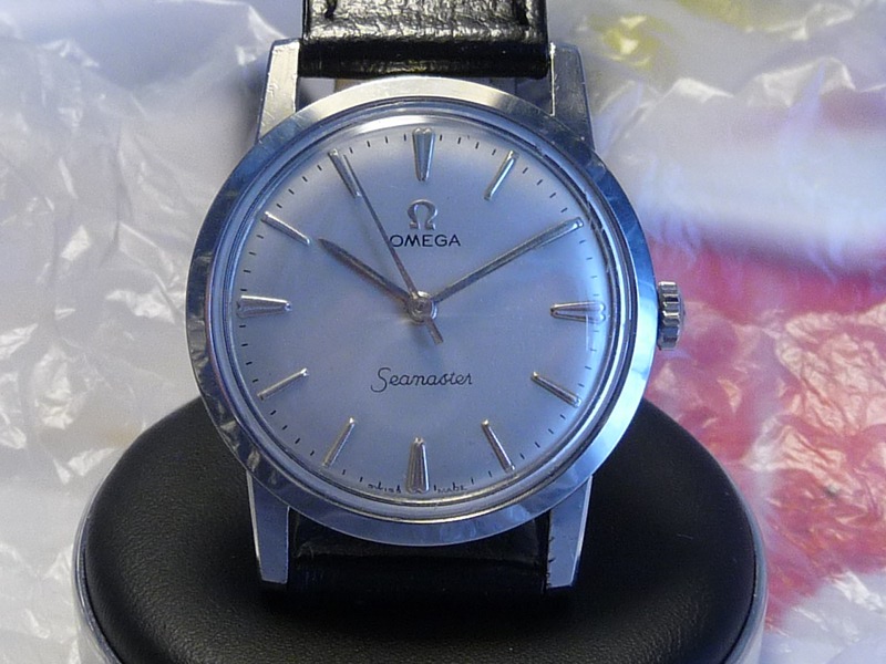

Alors, après démontage du mouvement, du plexi, polissage à la mano du plexi (5 fois au polywatch), puis du boitier avec de la pate à polir sur son torchon de vaisselle, ainsi que de la couronne, voilà ce que cela donne, dans ma toute nouvelle boite à lumière (un sac plastique)
Je n'ai pas touché aux aiguilles car je ne l'ai jamais fait et je sais comment cela se serait terminé :evil: , et le plexi a beau avoir une petite rayure qui reste, je ne le changerai pas car c'est un plexi armé d'origine où on voit encore en son centre le symbole Ω qui ne se trouve que sur les plexis d'origine Omega difus_banana Idem, les cornes ont encore quelques rayures, mais sans Dremmel ou machine quelconque, c'est sans espoir pour les supprimer. En même temps, c'est une montre qui a 51 ans et cela n'a rien de choquant je trouve.
Enfin, je ne toucherai pas au mouvement qui fonctionne parfaitement (amplitude et précision) et que idem, c'est inutile de prendre un risque qui n'est pas nécessaire. Bon, ben ça va partir sur la Baie vu qu'elle n'attire personne ici :cry2:

C'est du bon boulot ça. difus_good

Elle est très belle, tu as vraiment fait du bon boulot et très rapidement en plus...attirante avec toujours ce cruel manque de mm...
Félicitations !
(pour la baie, essaie plutôt parmi les spés des bars d'en face, y'aura moins de guignols en principe)

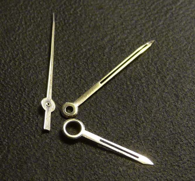

J'ai tout re-démonté pour nettoyer les aiguilles! J'ai viré le reste de luminova. Faut que j'en rachete et termine ça proprement. Ça laisse un peu de temps :-)

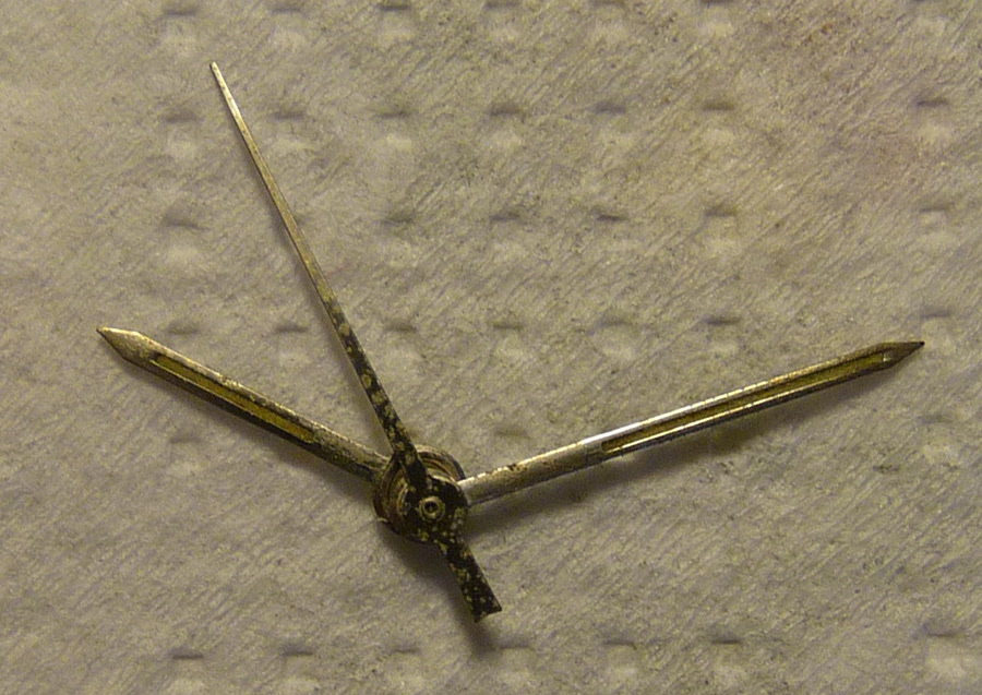

Messagepar narayama » 17 Mai 2012, 17:57

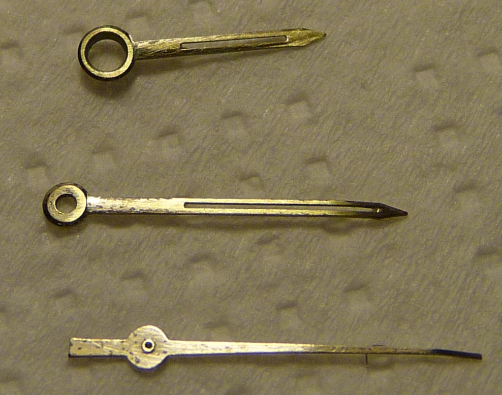

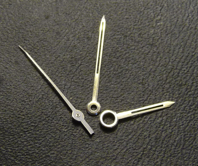

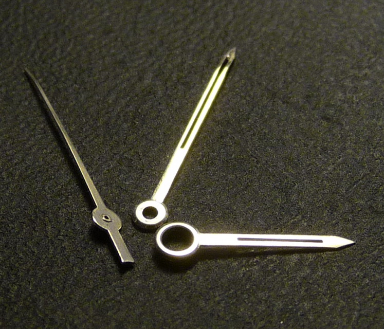

Un petit point aiguilles. On partait de ça
via ça (paille de fer 0) qui est une erreur car la paille de fer 0 est beaucoup trop grosse :oops:
pour finalement arriver à ca (pailler de fer 0000 et pâte à polir dialux bleue à la mano sur le chiffon) avec beaucoup d'huile de coude :
Ce n'est pas encore totalement parfait, mais je vais m'arrêter là car à l'oeil nu c'est vraiment très bien. Il faut encore relumer le centre des aiguilles des heures et des minutes.

quel diluant utilises-tu pour le relumage ?
