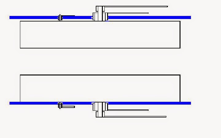

Si tu as suffisament remonté ta montre et que le power réserve est à son max, ne la remonte plus manuellement, le problème ne vient pas de là !
Essaye de la secouer légèrement en la tenant cadran vers le bas ou pose là sur une table, cadran vers le bas voir si elle redémarre .
Il arrive parfois, avec les aléas du voyage, que le cadran se désolidarise du mouvement auquel il doit être fixé.
aussi, quand tu tiens la montre cadran vers toi, si le mouvement n'est pas super bien fixé non plus au boitier, ce qui arrive souvent chez nos bons amis les asiat's, du coup donc, en tenant la montre cadran vers toi, le mouvement bouge et comme le cadran n'est plus bien fixé, les aiguilles ( souvent les "petites" secondes en sous-cadran ) viennent frotter contre le cadran et stoppent le mouvement.
C'est la panne la plus fréquente chez les chinoises qui arrivent sans fonctionner ...
essaye donc cette petite manip' et raconte . ;)
un p'tit crobar du laius ci-dessus !

Messagepar heyachi » 13 Fév 2015, 20:36
Merci pour ce petit moment culinaire. msp_thumbup
Et merci pour les croquis, mais je pense avoir trouvé le soucis, j'ai ouvert la montre avec mes super gants mapa (super technique au passage) et j'ai pu voir que l'entre ne parvenait pas à passer une dent de la roue d'échappement.
J'ai donc passé le dent en utilisant un cure dent. A mon avis l'usinage est limite limite, la elle tourne, bien qu'elle ce soit déjà arrêté deux trois fois, mais j'arrive à la faire repartir en tapotant légèrement la montre.
