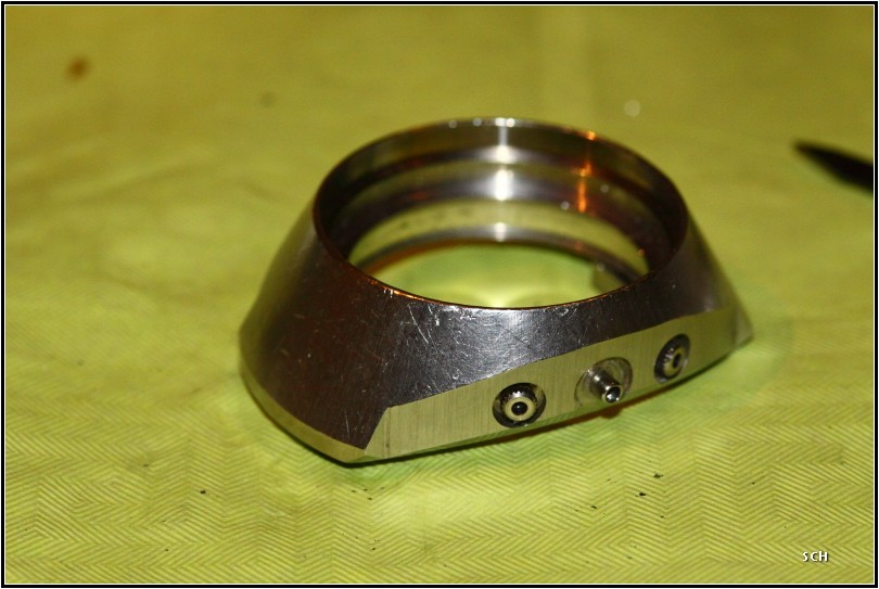

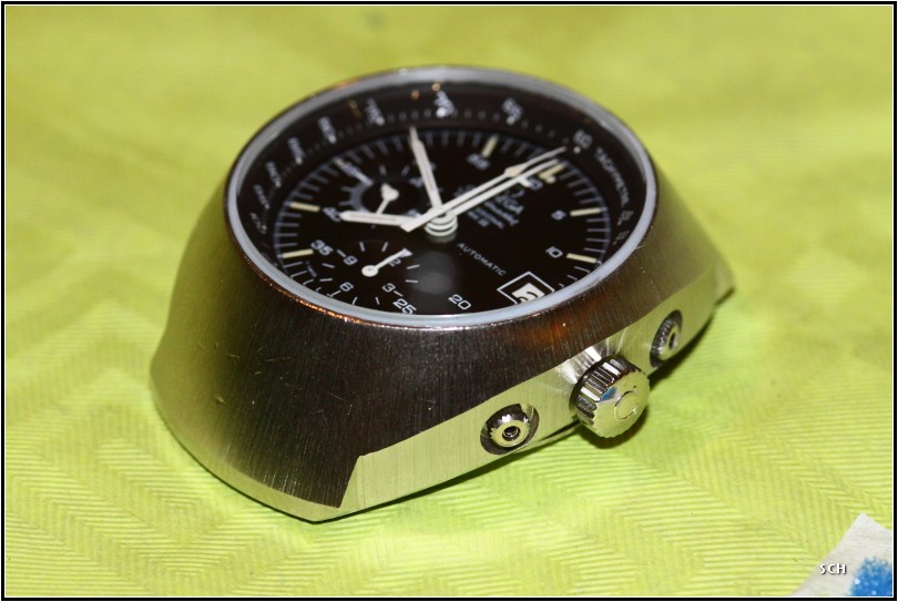

donc le but : redonner un coup de jeune en refaisant le soleilage :mrgreen:

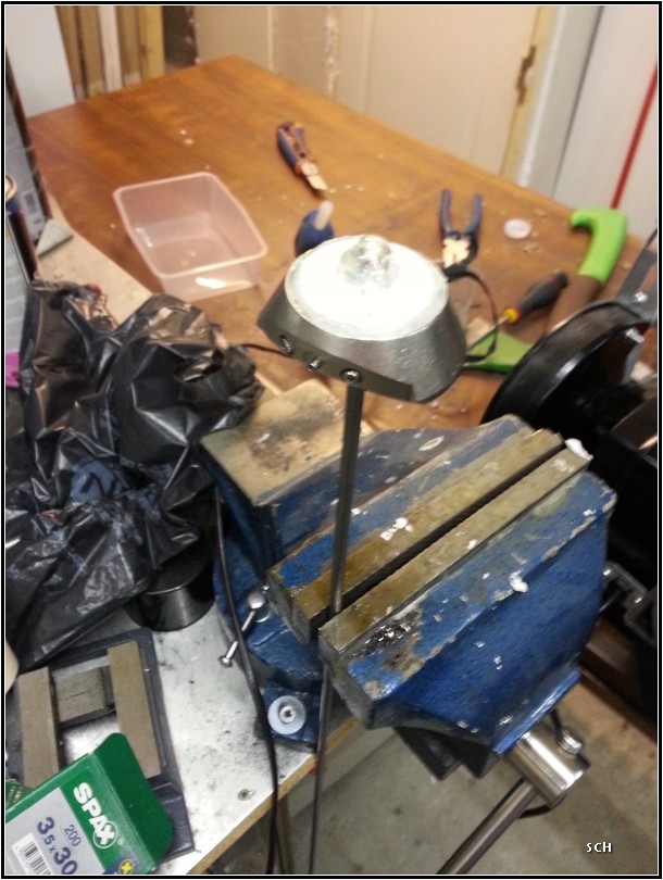

on fait donc un petit montage "qui va bien"

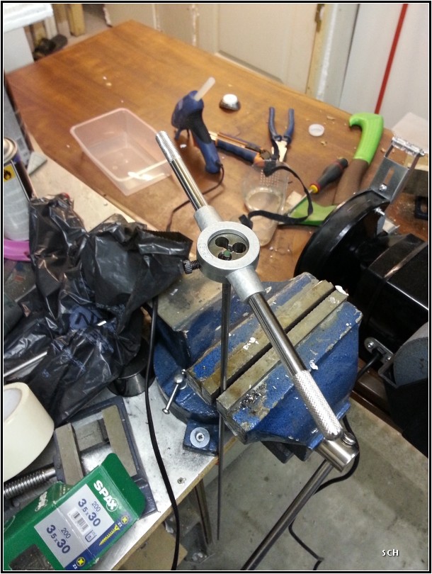

filetage d'une tige de 6 et on met un écrou

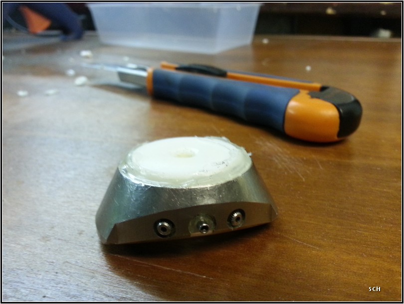

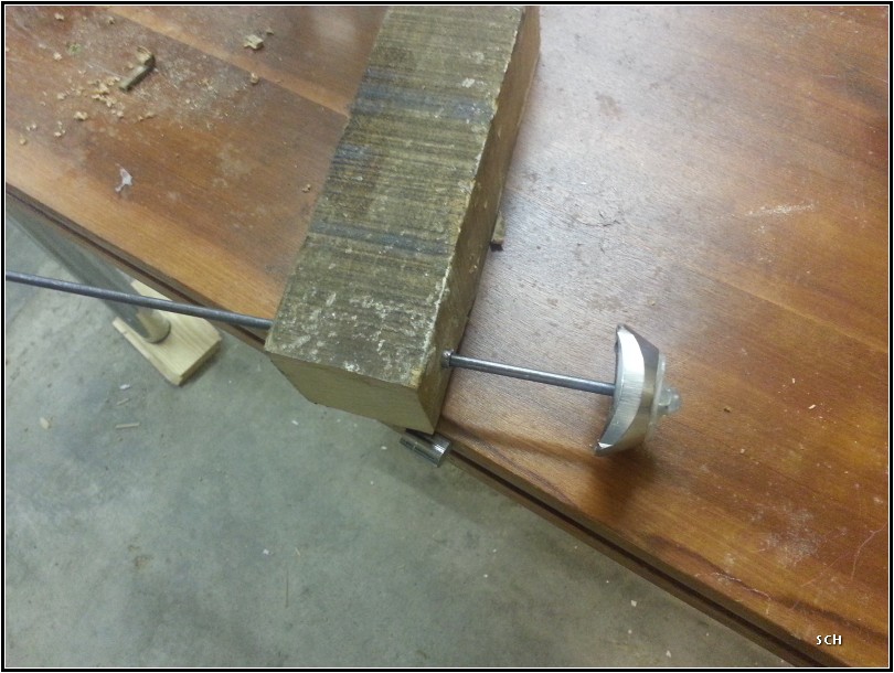

on récupère une des pièce en plastic de la presse a verre qui rentre juste dans la carrure + colle a chaud
c'est bien fixé et ça se retire sans dégât
puis on monte le tout sur la tige

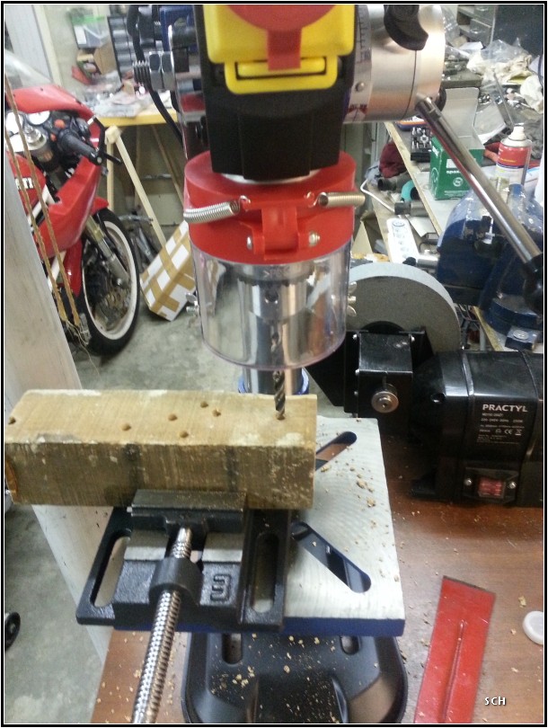

on prend un gros bloc de bois , perçage a Ø7
on passe un bout de tube Ø7 justement
et hoooo miracle la tige de Ø6 passe juste dedans ... ce qui donne une liaison pivot glissant quasi parfaite pour 3 fois rien difus_banana

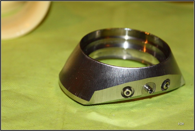

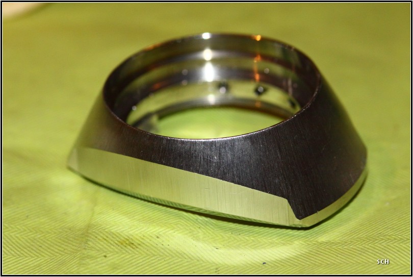

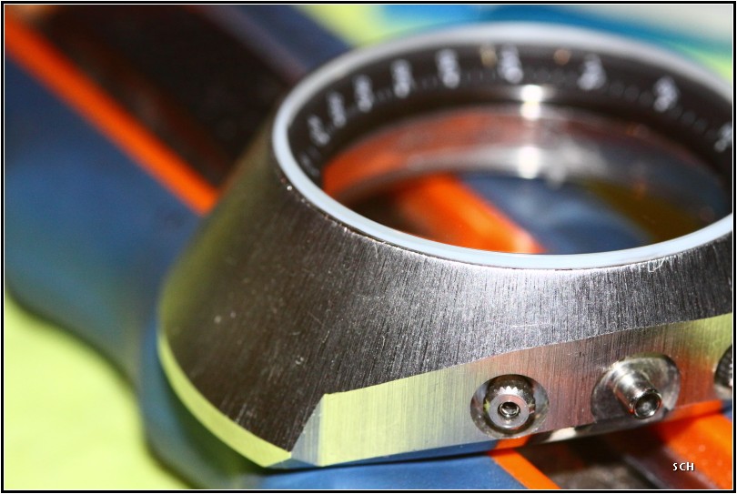

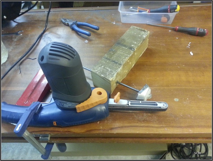

la carrure de la Mark III est très spéciale , c'est un cône parfait pour grande partie , donc si on poli sur une arrête et que l'on fait tourner ... ça fera toute la carrure (ou presque) , on sort donc une lime électrique avec une bande neuve .
et le mi-mi , le mi-mi , le miracle ! msp_love
un petit coup de papier de verre a l'eau pour refaire un "plat" tout en haut du cône et zou , ou admire (je n'ai pas fait les bord car vu que je n'ai pas démonté le tube de la couronne je n'aurais put faire les 2 coté identiques donc pour ne pas déséquilibrer j'ai laisser comme ça )
je n'ai pas voulut aller trop loin , il reste donc des traces , les plus profondes , mais l'aspect général est msp_love
avant/après

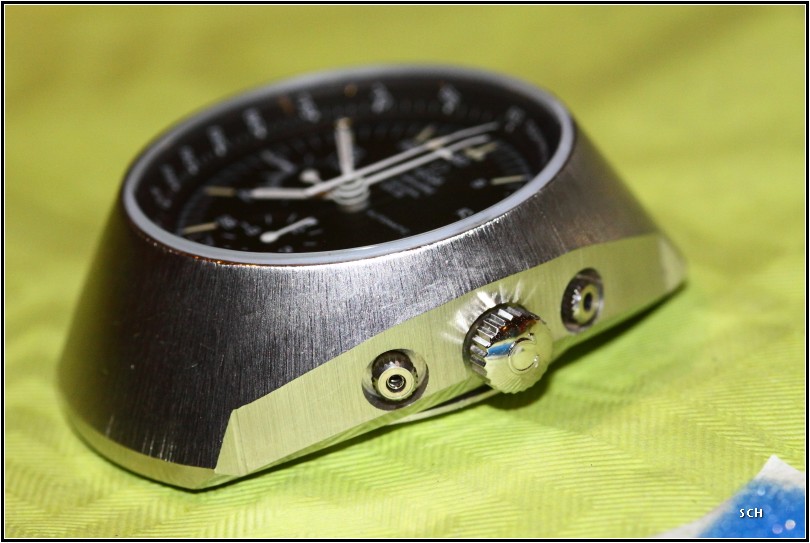

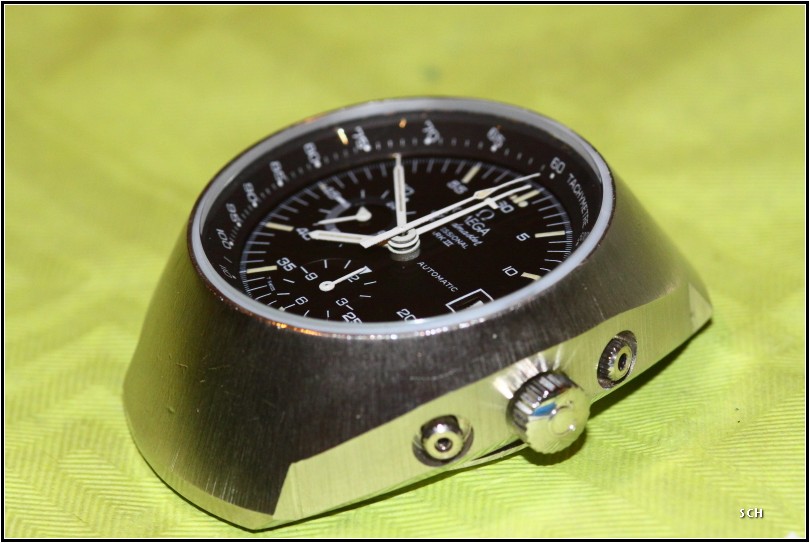

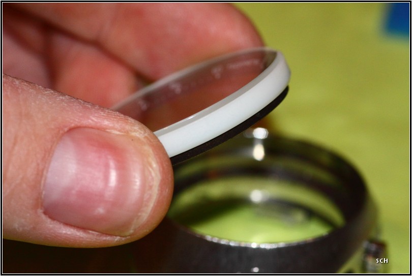

on assemble le combo verre+ rehaut+joint et on monte bien droit
le joint déborde un peu a certain endroits , un coup de cutter bien propre et il n'y parait plus :thumbsup:
en attendant mes poussoirs je remonte le mouvement qu'il soit au sec quant même (on vois que le rehaut est décalée d'un poil de cul mais c’est dur car il n'y a aucun repère sur la carrure pour l’alignement ... :icon_gratgrat: cela restera comme ça )
:aras_qui:
pas peux fière de moi sur ce coup , ce que l'on ne vois pas avec le flash c'est l'effet hologramme que produit la carrure c'est superbe 8-) , vivement des photos avec le soleil msp_thumbup
