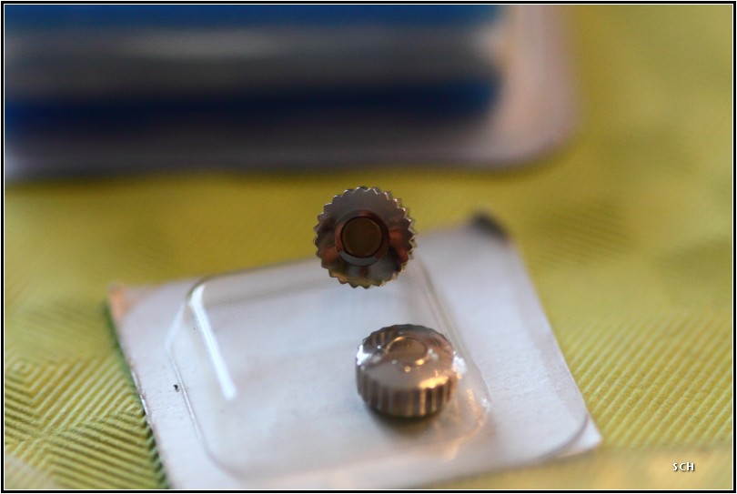

Messagepar ciccou » 02 Jan 2014, 22:28
Comme prévus j'ai (enfin) reçu mes pièces de chez Cousin's
a savoir une couronne , un verre , un joint de verre , des joints de fond
bon les joints de fond ne sont pas les bon , erreur de casting :cry: , pour le reste :thumbsup: et c'est de la pièce OMEGA svp msp_love
on commence par le plus facile , la couronne , ma Speed étant équipé d'une couronne qui sert sur les Flightmaster , prévus pour recevoir une touche de couleur au centre , mais moi il me faut un "Omega"
ca va tout de suite mieux ;)

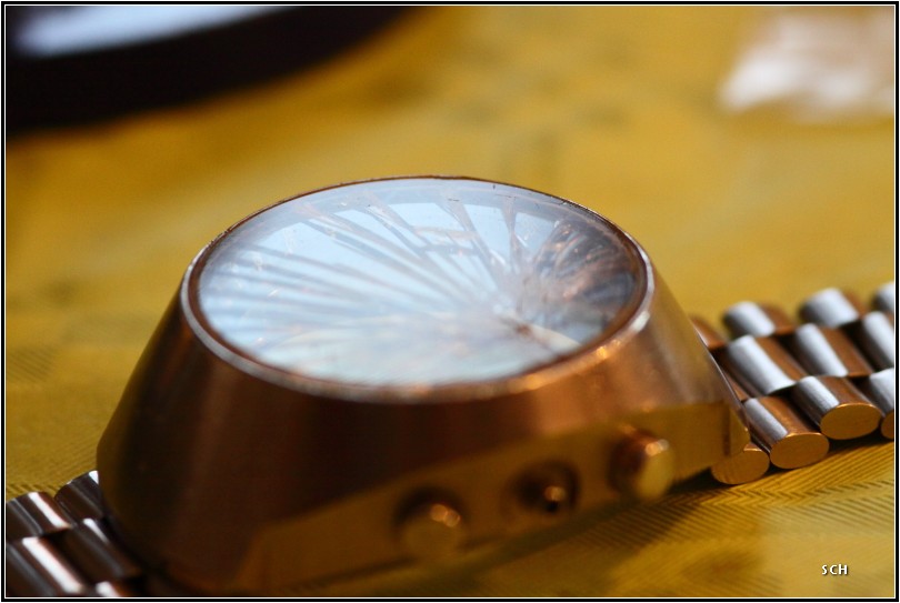

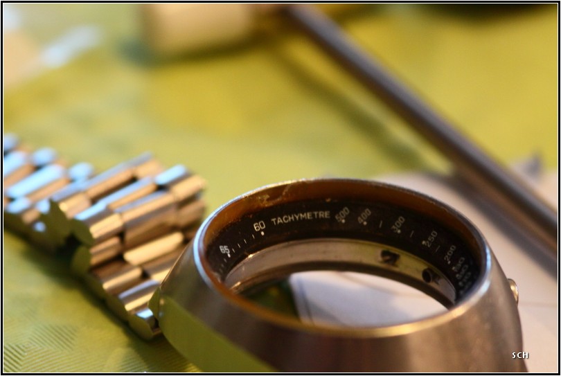

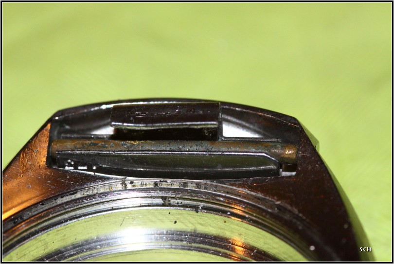

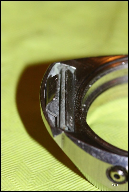

puis on passe au démontage , du mouvement , puis du verre sauf que ... un-sortable , j'ai du le casser :banging:

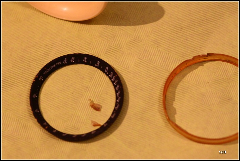

et la ... impossible de sortir ce :banging: de joint de verre ... en fait il est pris AVEC le rehaut , putain mais quel montage :icon_eyes:

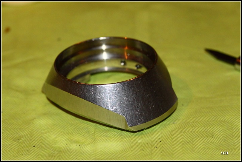

mais dans la bataille j'ai fait 2 marque sur le rehaut qui était nickel :oops: :banging: , je m'en mord les cou***les , je vous donne la solution pour le sortir sans dégât = on fait levier par le dessous avec un tournevis et il viens tout seul ... enfantin :roll:

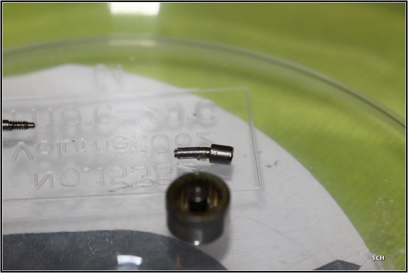

on retire les poussoir du chrono et la aussi , dégâts :banging: ils ont du morflé pendant les différentes opérations ...
Ils sont déjà commandé chez Cousin's mais c'est cher , 27£ pièces ... glurps ...
il faut juste les deviser , les insert c'est une autre histoire (il y a un outil "qui va bien" pour le faire)

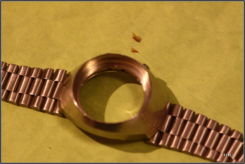

j'ai du démonter le bracelet et vu que les pompes sont fixe ...
c'est du barbare mais pas le choix la :shock:
état des lieux du boitier
40 ans ça laisse des traces ...
