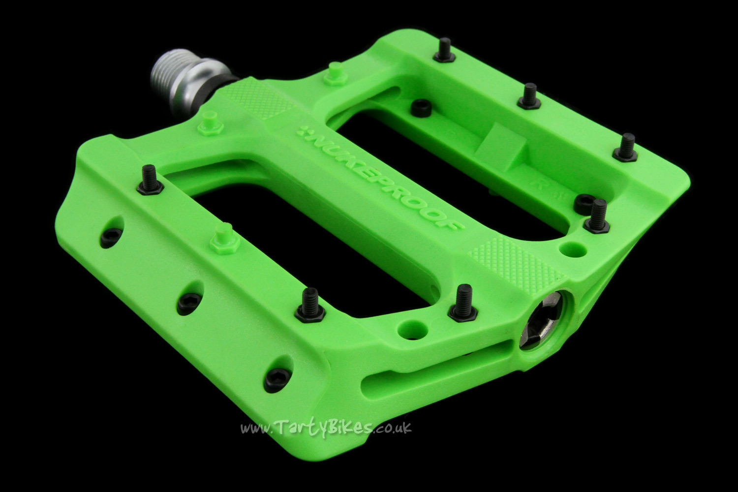

en pédales, j'ai pris ça en vert pour remplacer celles d'origine (les mêmes qui font mal sous le pied que sereymon)
http://www.mbr.co.uk/reviews/pedals-pro ... dal-review" onclick="window.open(this.href);return false;
montées la semaine dernière, pas essayées.
