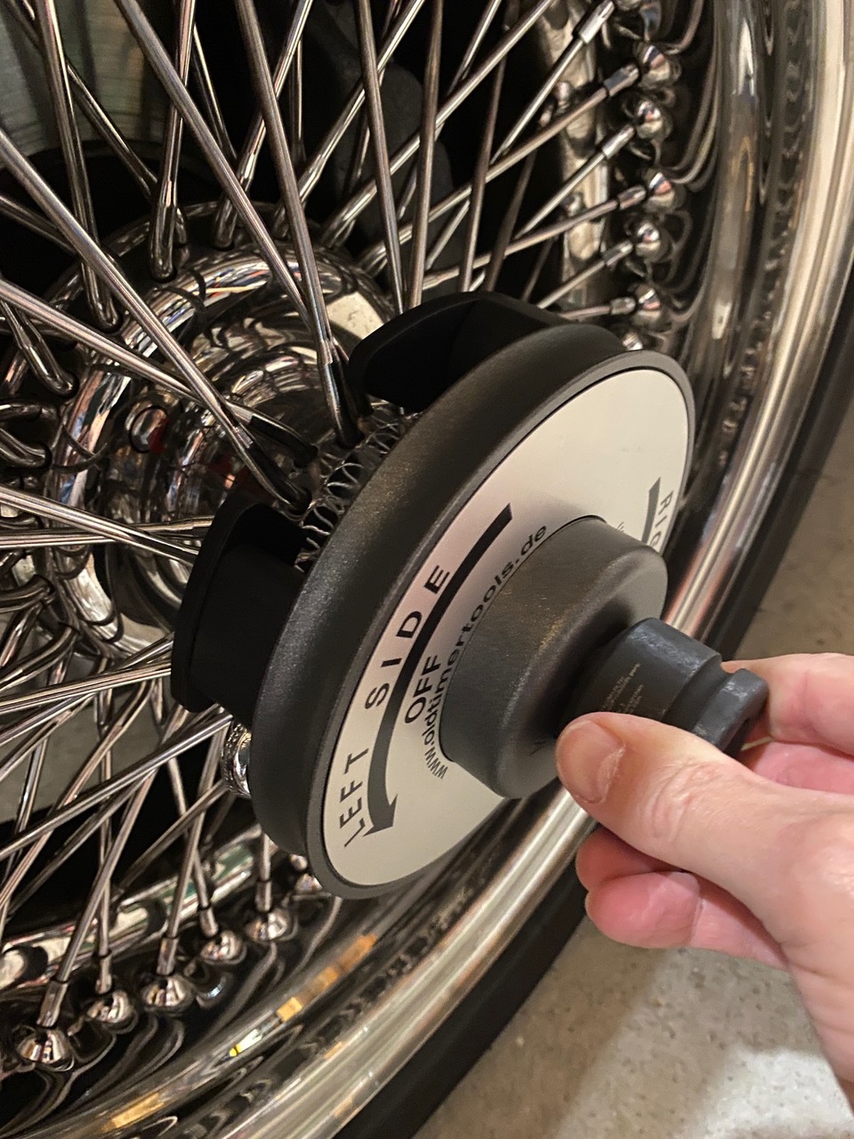

Oui, sur des roues normales c'est généralement 120/140 Nm mais avec un écrou central, c'est entre 350 et 500 Nm.
J'utilise un adaptateur conçu et fabriqué par un allemand passionné qui en avait assez de démonter et remonter ses roues au marteau (la méthode "traditionnelle") avec tous les risques pour la carrosserie et la jante en cas de fausse manip. Et sur des jantes en inox, ça ne pardonne pas...
Attention, le carré est en 1" ... C'est du lourd :)
Sur ce genre de roue, tu visses dans un sens à droite et dans un autre à gauche :roll:

Je me doutais que c'était pour un écrou central.
Ah oui la méthode au marteau en plomb, c'est vrai que c'est un peu bourrin. Et pour respecter le couple de serrage :?

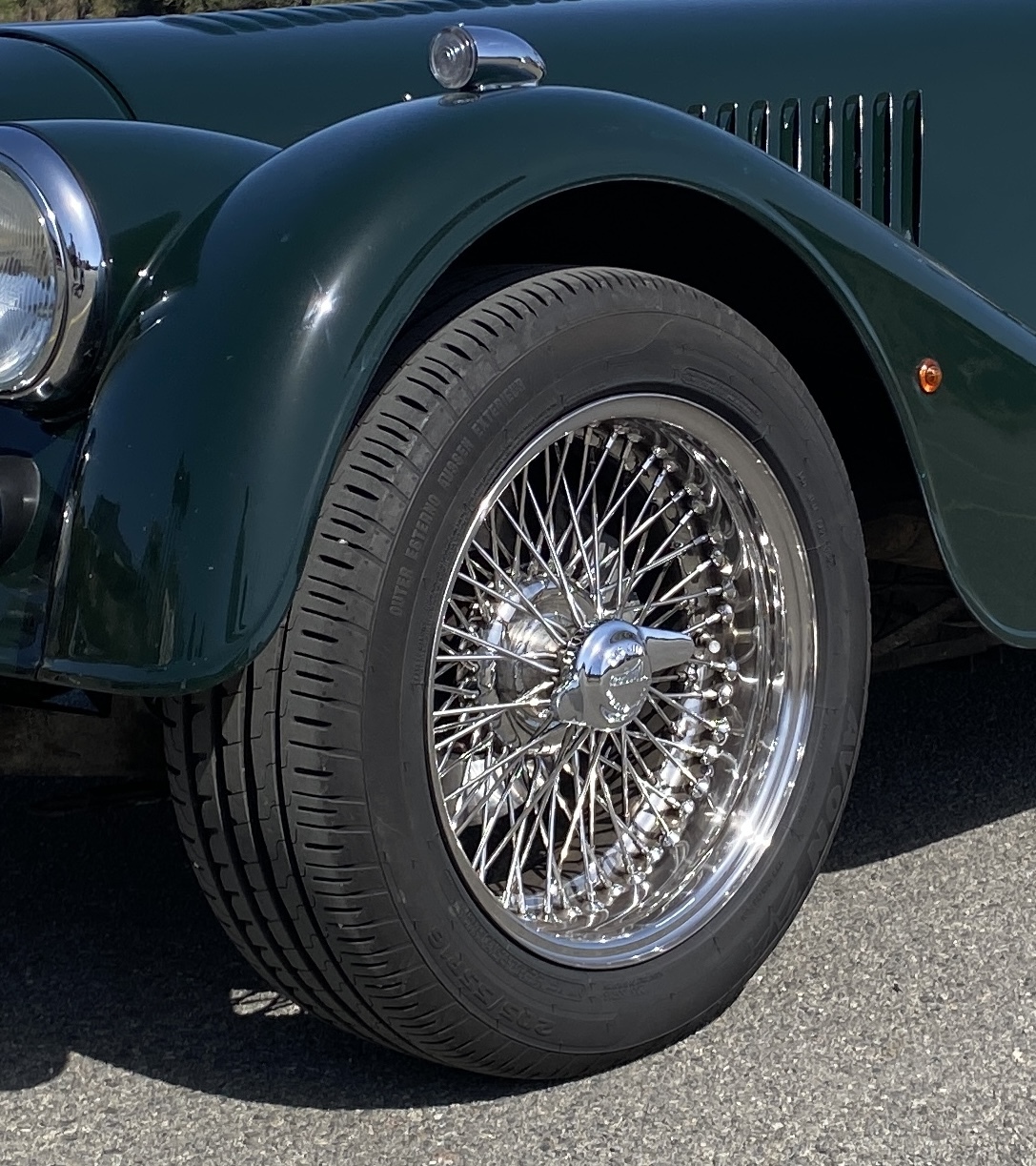

Une belle Morgan avec des jantes superbes, gros déport 👌🏻 Les carrés en 1 pouce c'est généralement pour les camions.😄 Je savais que certaines autos anciennes ont des axes de moyeux qu'il faut serrer au delà de 200Nm, mais je viens d'apprendre que cela pouvait concerner l'écrou de roue directement.

Au delà de 400cv il est préconisé 500 Nm. Avec "seulement" 240cv, je mets 380 Nm.

Oui, le marteau, outre le couple très aléatoire, peut faire des dégâts. Et puis ce n'est plus des marteaux en plomb désormais interdit mais en acier avec des inserts en alu ou en cuivre. Cela marque tout de même les écrous. Accessoirement, sur les écrous dépourvus d'oreilles, il faut utiliser une clé hexagonale ridiculement petite au mieux en acier et au pire en bois :cry2:
Un bon outils adapté, c'est tout de même confortable (cher mais confortable). Et je ne parle pas de changer une roue sur le bord de la route de nuit :banging:
Avec ça, c'est top :

Sans aucun doute. 240 cv , ça doit gentiment pousser v6 ou v8 ? Suis curieux 😁

Le V6 Ford modifié par Jaguar (celui de la S-Type) monté sur les premiers Roadster de 2000 à 2007. Le mien est le 4ème assemblé à Malvern suite à l'arrêt de la Plus 8.
Oui, ça pousse gentiment, le 0 à 100 est donné pour 4,9s (pour les inconscients) ce qui pour une auto dont la conception date des années 30 reste une belle performance ;)

msp_thumbup Ford aura motorisé pas mal d'autos autres que les leurs, et souvent de petits constructeurs. J'imagine que le châssis et les trains roulants ont subis qq améliorations depuis les années trente. :ugeek:
C'est une belle auto. :thumbsup:

Châssis et trains roulants sont restés quasiment identiques à l'origine. A ma connaissance seuls les freins à disques (à l'avant seulement) et l'autobloquant sont les améliorations depuis l'origine (avec les fameuse calandre arrondie en 1954).
