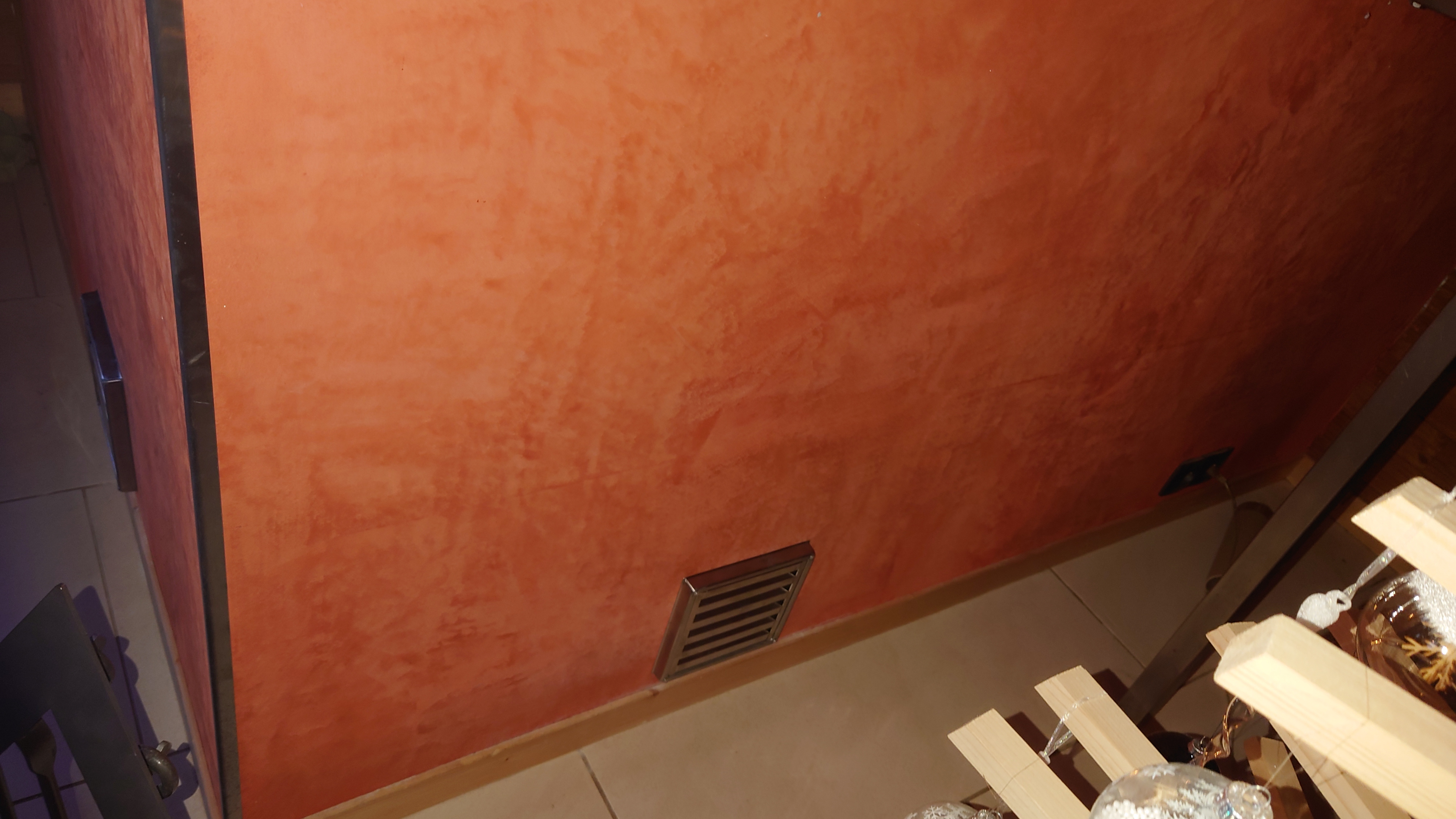

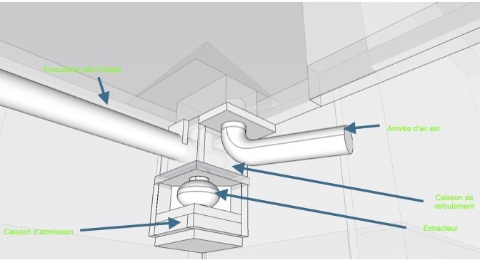

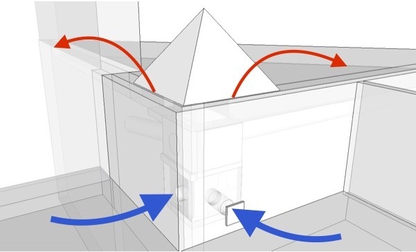

Par rayonnement au niveau des 4 pans vitrés majoritairement et par convetion forcée grace à un système que j'ai mis au point cette année afin d'optimiser la diffusion de la chaleur dans le bas de la maison. La position a 1,2m du sol de la base de la cheminée par rapport au sol du RDC n'étant naturellement pas optimal pour le bas.
J'ai donc pratiqué 2 ouvertures proches du sol du RDC qui aboutissent dans un collecteur, ce dernier est raccordé à un extracteur qui force le passage de l'air vers un caisson situé sous la cheminée, l'air est ainsi refoulé par les grilles périphériques après avoir été chauffé au contact du socle de la cheminée.
Ayant créé une dépression d'air au niveau du sol du RDC l'air chaud rejeté va être naturellement forcé d'aller vers cette zone. J'ai gagné 1,5°C sur le bas grâce à ce système.
