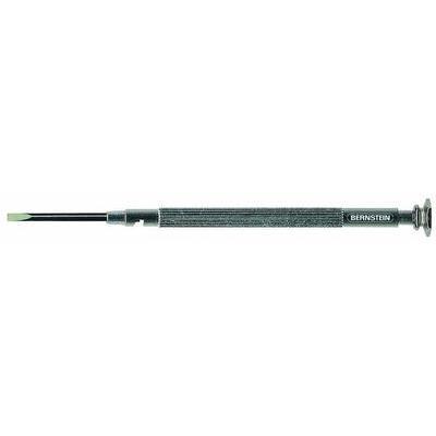

Dans mon expérience bon nombre de fonds clipsés ont une encoche bien trop fine pour ces "couteaux à beurre" ; pour la plupart, j'utilise plutôt un bête tournevis d'horloger pour amorcer l'ouverture, seule outil avec une "lame" suffisamment fine pour s'insérer dans l'encoche.
