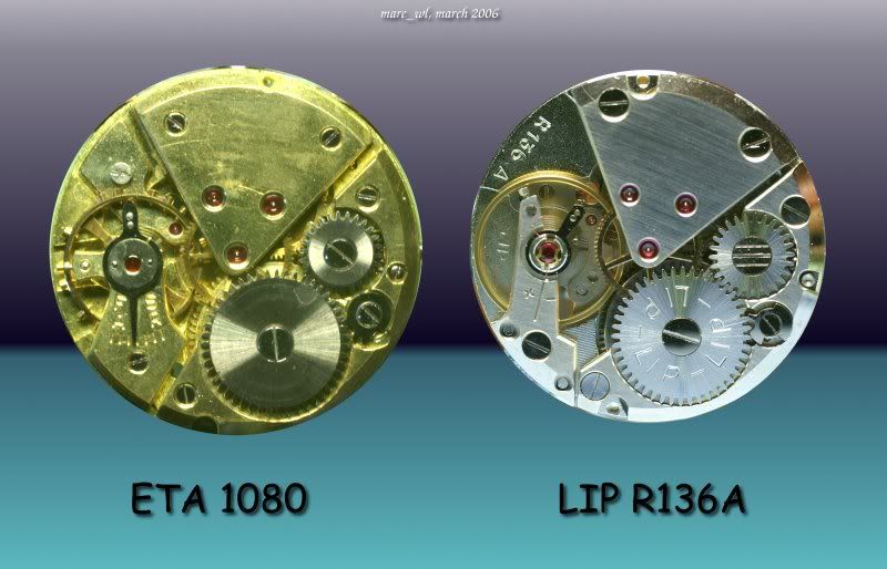

Autrement, eh bé, 45€... il se pourrait bien déjà que n'importe lequel de tes brols parte déjà à 40€, au moins... la Lip, déjà vu ce mouvement (suisse :icon_gratgrat: ), mais me rappelle plus lequel... me ferait bien penser à du 1080 ETA, rebadgé en Lip R136 :icon_gratgrat:

La LIP, c'est bien un R136 C de 1963 msp_thumbup
http://watchesz.free.fr/mfa/R136.htm
Il ressemble en effet au mouvement ETA 1080, mais c'est bien un mouvement LIP, et pas un suisse rebadgé ;)
Le R17 sera extrapolé du R136
