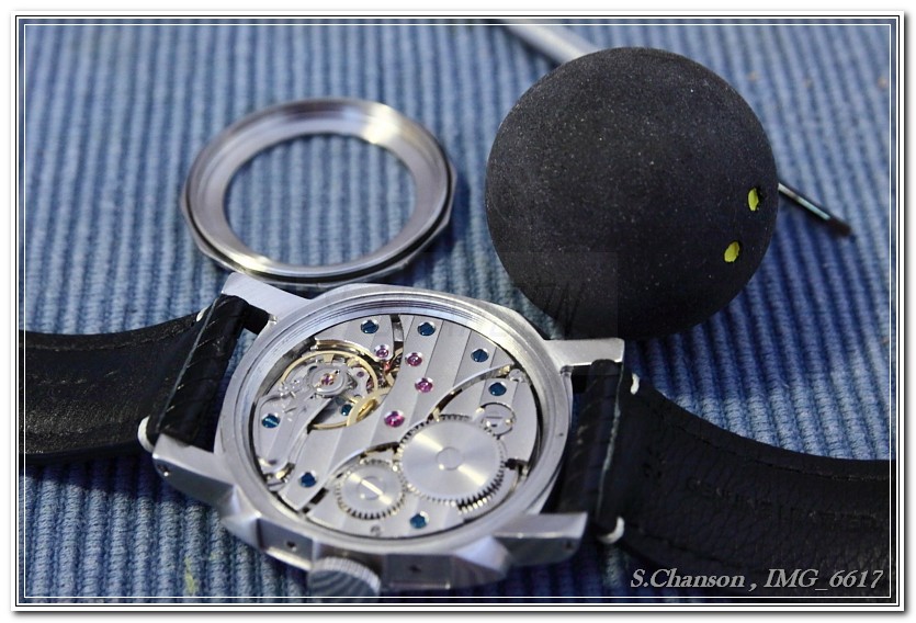

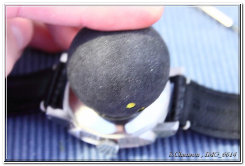

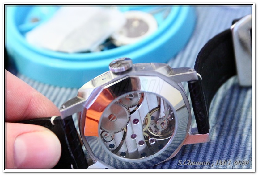

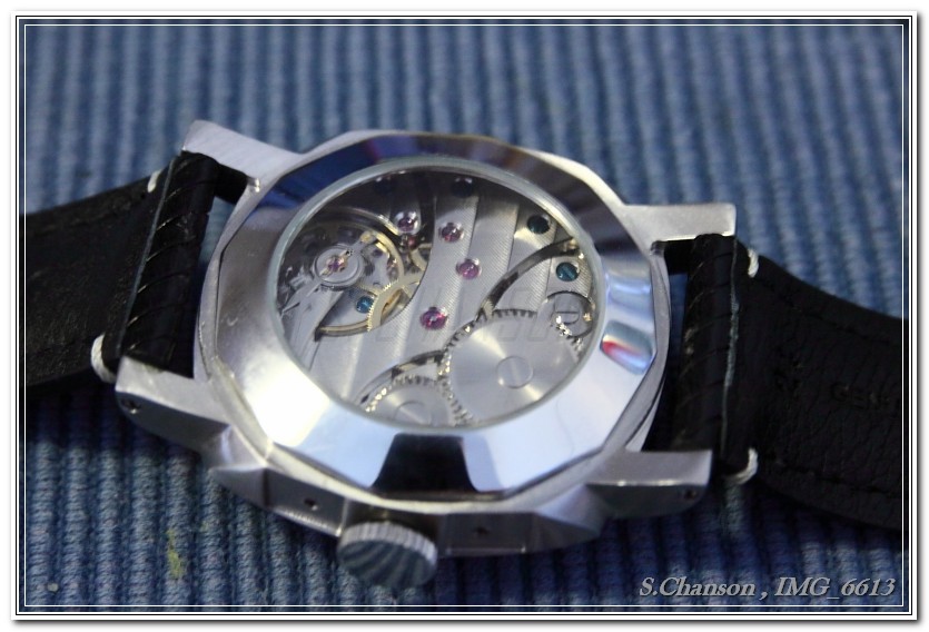

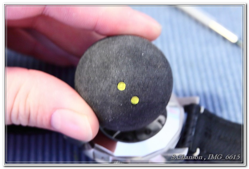

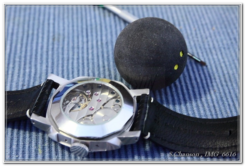

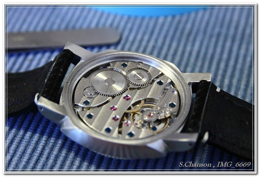

un beau fond vissé avec une glace pour admirer le mouvement , ca tombe bien ma balle de squash adhère mieux :D
on presse et on tourne , simple et ca viens tout seul

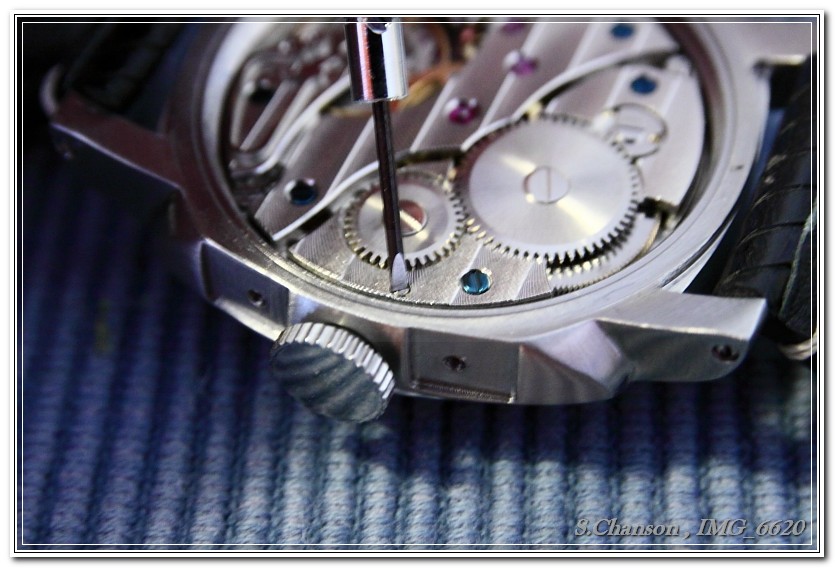

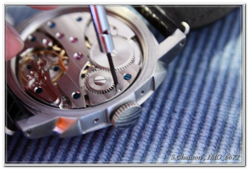

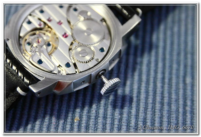

on défait la vis qui retiens la vis de couronne , attention , pas complètement ! on dévisse en tirant légèrement sur la couronne jusqu'à ce qu'elle vienne et on ne touche plus a rien .

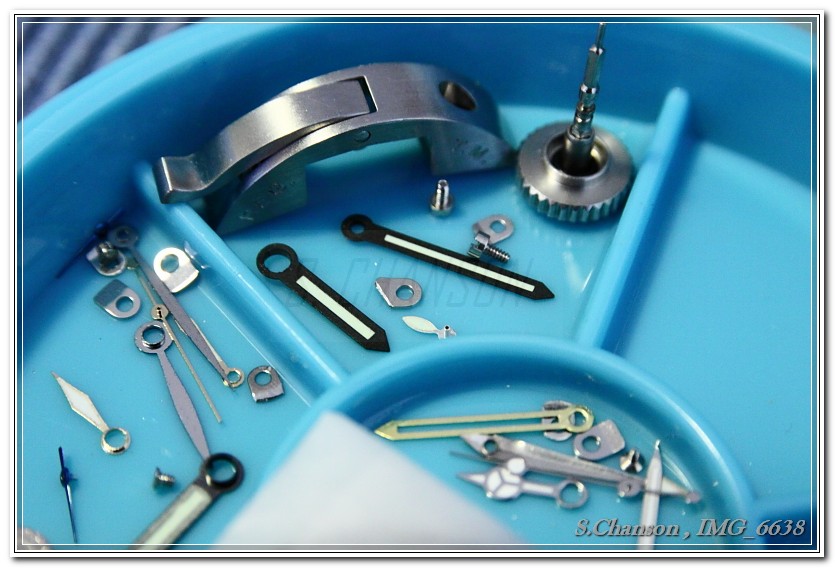

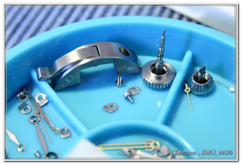

on défait les vis (2 ) qui bloquent le mouvement dans la boite
sans oublier les languettes métallique (attention dans ce cas il y en a une qui a été retaillé , repérez d'où elle viens )
voila ce que l'on a démonté , je vous conseil vivement un petit récipient pour tout regrouper et ne rien perdre
une fois que le mouvement est débarrassée de toutes ces attaches ...
on joue a la chandeleur , on retourne :D

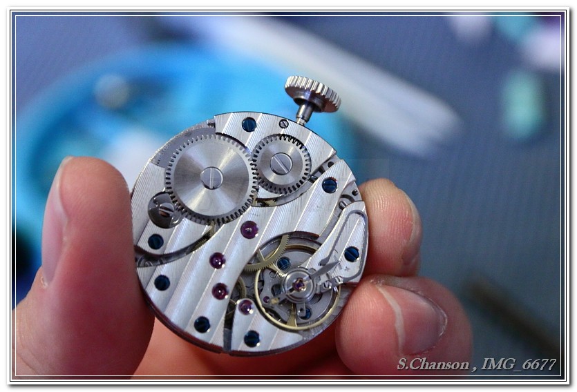

après quelque tapotis tapotas :
TADAM !!! voila un mouvement dehors . difus_banana

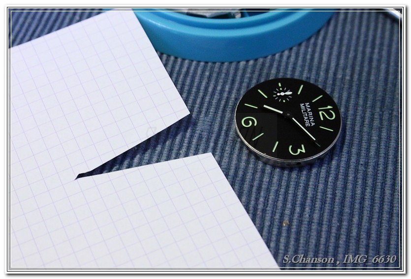

bon , ce qui nous intéresse : le changement d'aiguilles , il faut commencer par les retirer , on découpe une feuille de papier avec une encoche en V
on pose sur le mouvement

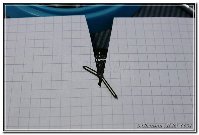

on glisse l'arrache aiguille
et Hop ! les voila !
idem pour la petite seconde (sans protec car trop petite et près du cadran)

voila un mouvement prêt a recevoir de nouvelle aiguilles

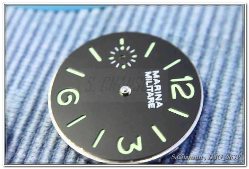

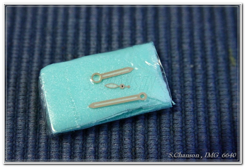

on prépare les éléments , aiguilles
des golden hands pour ma part
les chasses aiguilles
on se servira du plus gros , celui de gauche , l'axe des minutes sur les 649* etant assez gros .

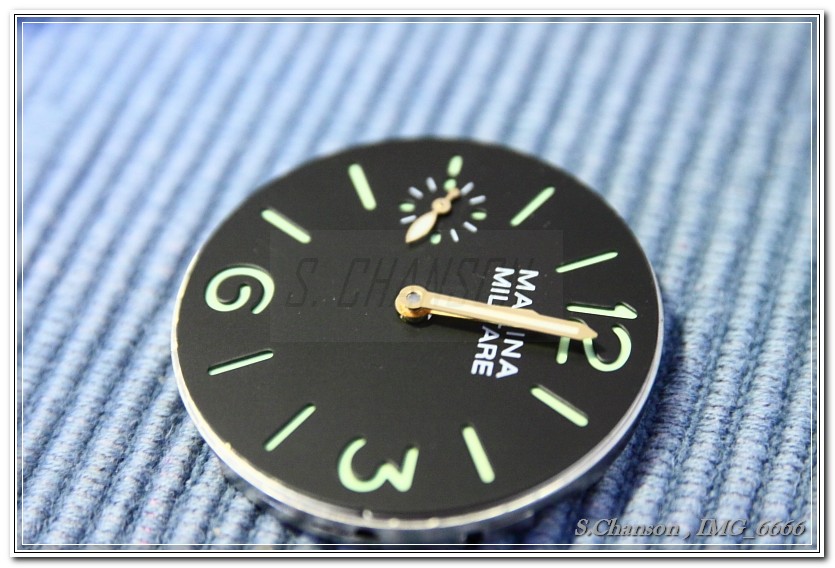

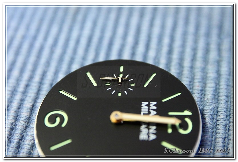

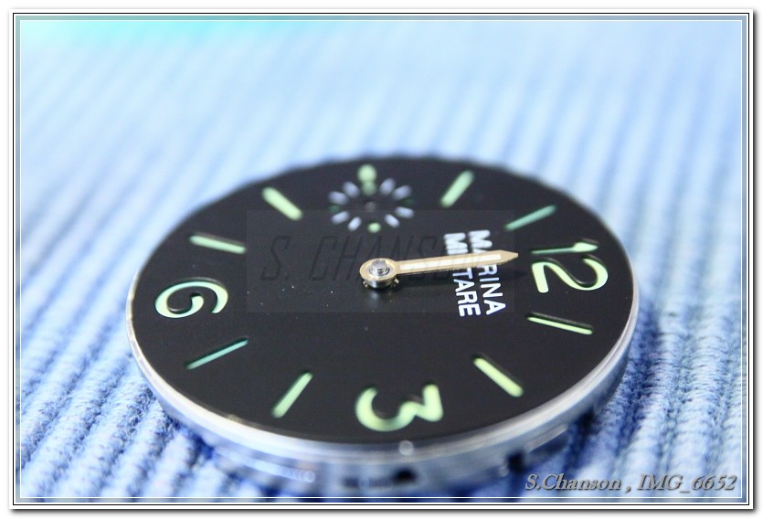

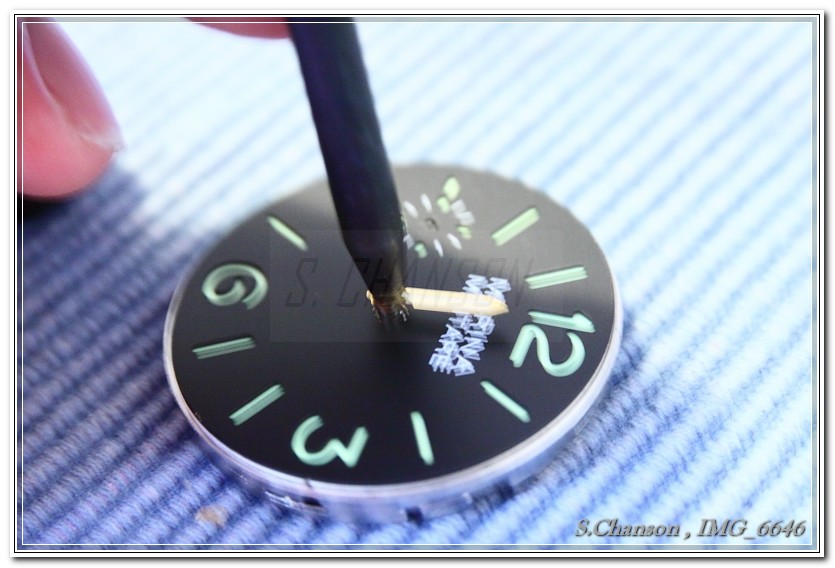

on positionne l'aiguille des heures , grossièrement , juste posé , on l'oriente sur le 12
on prend le chasse aiguille et on presse , mes chasse aiguilles sont métallique , bientôt j'aurais une version plastique avec un vérin , ca sera mieux que ca car on risque de marquer les aiguilles

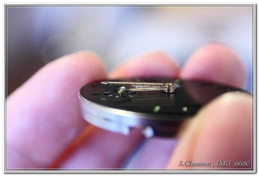

il est important de bien l'ajuster car on ne pourra plus rien faire une fois l'aiguilles des minutes posée
bien parallèle au cadran

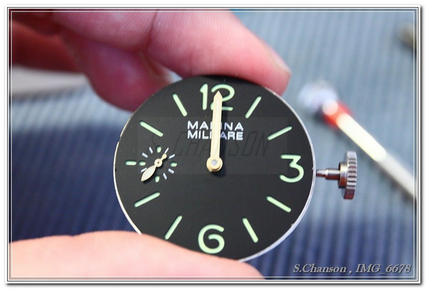

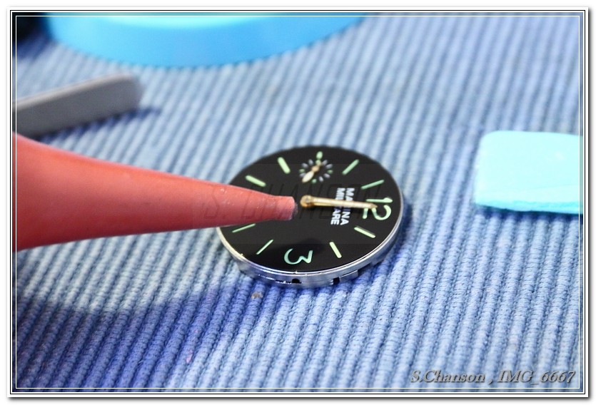

on fait de même avec l'aiguille des minutes , posé grossièrement
on pose le chasse aiguilles , on oriente l'aiguilles le plus possible sur le 12 aussi , ne pas hésiter a la pousser avec une bout tans qu'elle n'est pas chassée
ce n'est pas parfait mais ce n'est pas grave

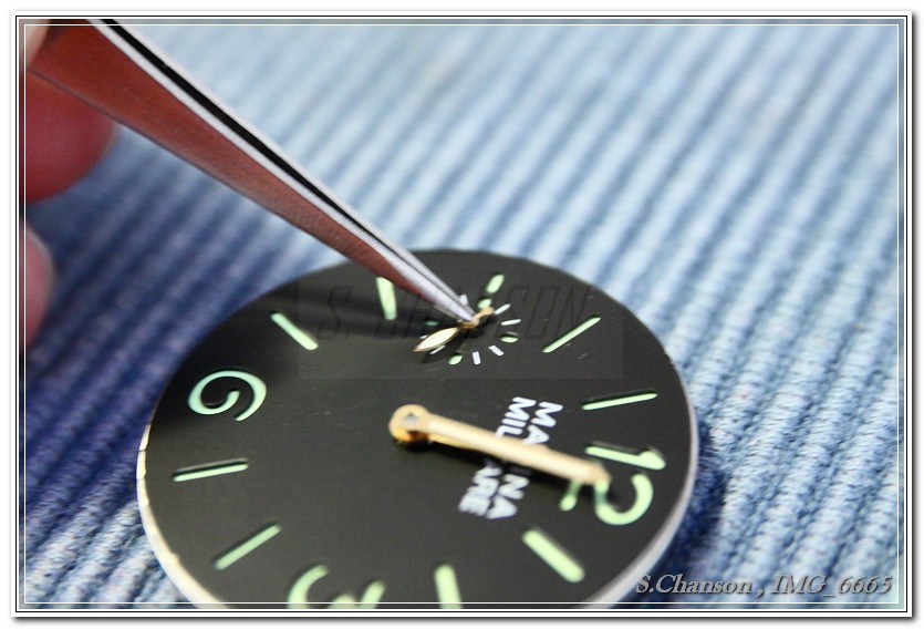

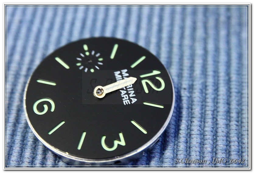

viens la petite seconde , un peu diffèrent car elle a un tube que l'on doit rentrer sur l'axe
on la pose de coté , le tube sur l'axe
puis on pousse pour la mettre verticale et on chasse un peu , pas trop fort , pas trop loin du cadran
et voila , elle est équipée :blob10:

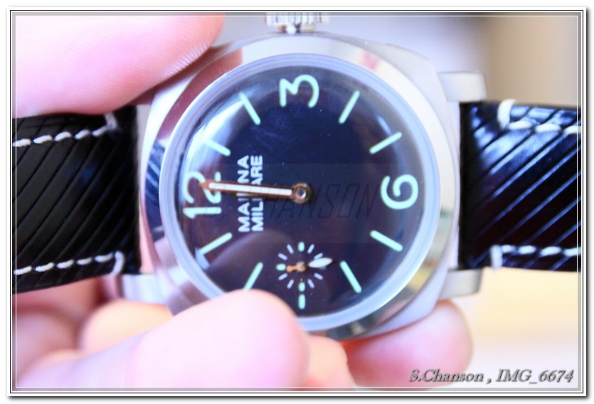

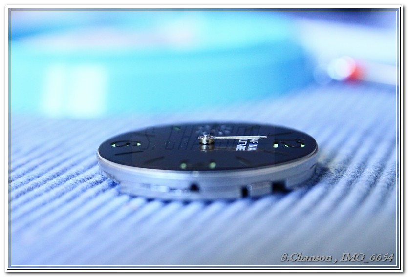

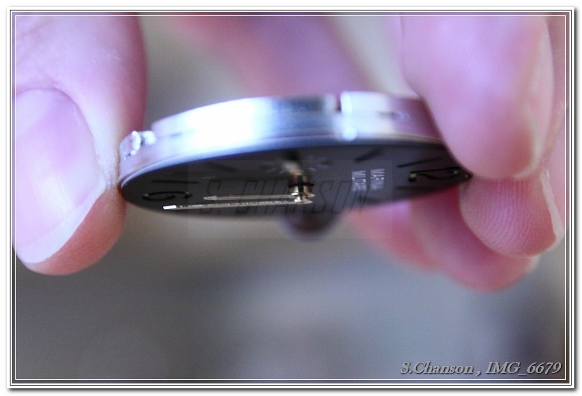

on vérifies comment sont les aiguilles les unes par rapport aux autres
oups ! ca touche ! on reprend le chasse aiguille et on redresse l'aiguille des minutes , impossible de toucher a celle des heures
on remonte la couronne pour faire jouer les aiguilles sur tout le cadran
on insert la couronne et on visse , on passe en mode réglage
on vérifie dans toute les position , parfois a l'envers ca touche , a vérifier donc aussi !
avec la petite seconde

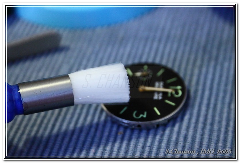

Important !!!! on repasse la couronne en mode "remontage" , sans ca il y a risque de ne plus pouvoir remonter la couronne et on a démonte , comme avant , puis on passe a un moment important : nettoyage ! soufflette et petite brosse .

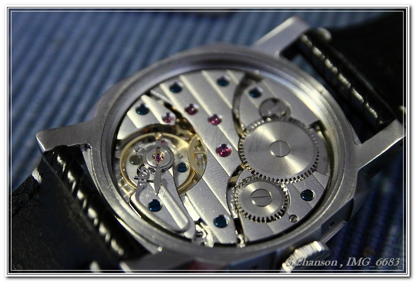

la phase d'après fait plaisir , on re-emboite le mouvement
première chose a faire après c'est de re-installer la couronne , c'est elle qui va orienter le mouvement dans la boite
doucement et ca rentre
on revisse la petite la vis de la couronne , important on fait jouer pour être sur que c'est bien enclenché
on installe les pattes de fixations et les vis qui vont avec
la voila prête a être refermée
bien positionner a la main avant d'utiliser la balle !
fermée !
reste le protège couronne et voila un bon petit boulot de fait !

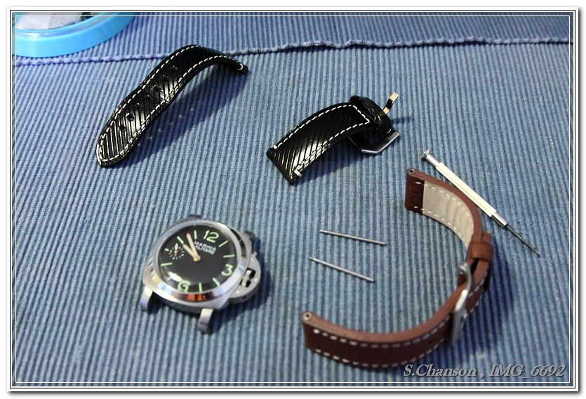

bon elle est toute belle , elle a de nouvelles aiguilles on change aussi le bracelet 8-)
ca lui va bien je trouve

j'ai pas compris pour la balle ?

basilou a écrit:j'ai pas compris pour la balle ?
tu la presse sur le fond et tu tourne , tu t'en sert comme d'une poignée , ca évite d'avoir a sortir la pince

Messagepar Santanderino91 » 06 Nov 2010, 15:31
LA balle de squatch se déforme et appuie sur le fond du boitier et en tournant ça dévisse le fond pour le dégager. Ca évite d'utiliser des outils pour certaines montres ou dans ce cas quand il faut une clé spécifique pour ouvrir, comme rolex ou panerai.

Le bracelet c'est un hirsch liberty ?
Santanderino91
Messages: 6084
Re: [tuto] Aujourd'hui je change les aiguilles de ma MM 6497
Messagepar ciccou » 06 Nov 2010, 15:57
Salut
C'est un no-name d'ebay
http://cgi.ebay.fr/ws/eBayISAPI.dll?Vie ... K:MEWNX:IT
de très bonne facture il se patine superbement et a bien pris la forme , il est bien souple , il merite amplement son tarif .
