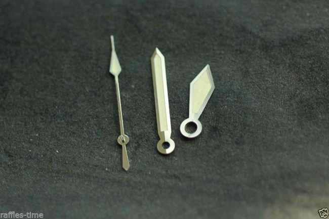

jeremy35 a écrit:Tu as pris quoi en cadran/aiguilles style black bay toujours? Le DG2813 c'est le eta 2824 chinois?
Cadran
Mais j'ai un gros doute sur la correspondance entre le cadran et le boitier par rapport au diamètre :icon_gratgrat:
aiguilles
et oui, le DG2813 est un clone du 2824 ETA
Houlà attention, le DG 2813 a DES POINTS COMMUNS avec le Asian 2824, mais n'en est absolument pas un clone: Même dimension et à peu près même épaisseur, mais diamètre du trou des aiguilles différents et non interchangeables, pieds de cadrans différents, bref, tu ne mettras pas un cadran prévu pour un Asian 2824 sur un DG 2813, et tu ne mettras pas des aiguilles pour dg 2813 sur un ETA ou Asian 2824!
Le dg 2813 est le clone (en moins bien) du Miyota 8215, bat à 21600 bph, tandis que le 2824 bat lui à 28800bph!
Attention si tu commande des pièces de l'un pour mettre sur l'autre, tu vas avoir des surprises :affraid:

mascob a écrit:
Merci pour tout ces renseignements, quand j'ai fait mes emplettes j'ai tout pris DG 2813 mais cela sera provisoire en attendant un êta 2824 et quand ce sera fait, le cadran et les aiguilles iront sur une bagel sub.
