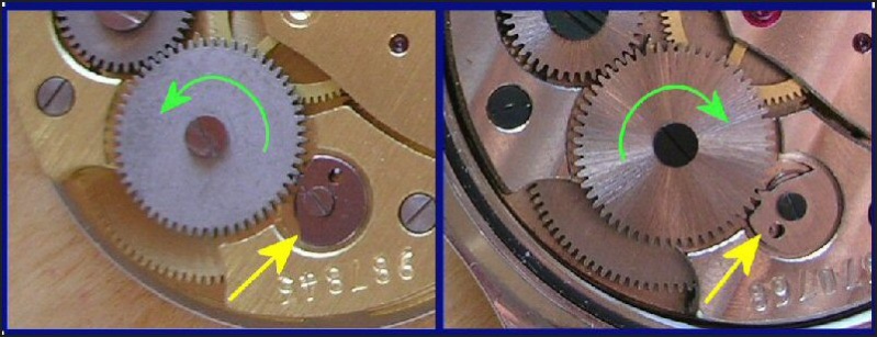

pour ceux que cela interresse il semble que les modifications pour faire un mouvement senestre à partir d'un mouvement classique sont à faire sur les éléments qui déterminent le sens de rotation des aiguilles, à savoir : le barillet ( ou plutot le sens du ressort qui est dedans ), la roue d'échappement et l'ancre !
il faut retourner le resort de barillet ainsi que le cliquet ressort qui empêche le barillet de tourner dans le mauvais sens :
