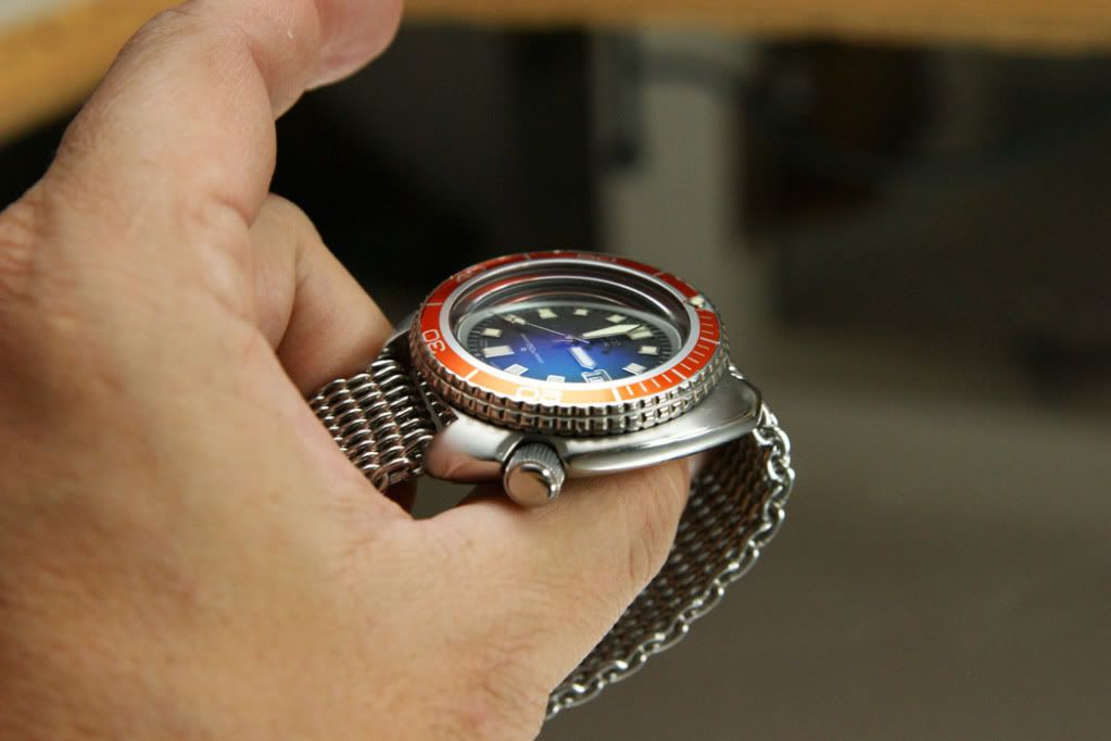

Pas mal le mod. C'est un saphir que tu as mis?

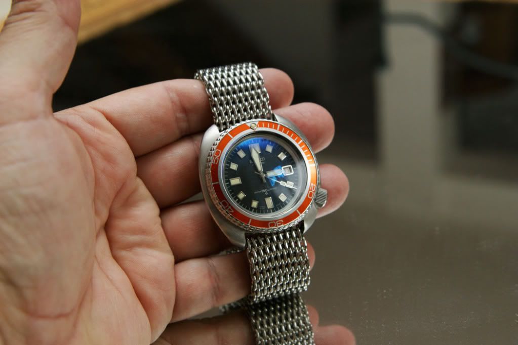

j'aimerais trouver ce cadran , il est vraiment beau je trouve et ce melange refletbleu/lunette orange :blob8: , du feu de dieux !
je suis pas fan des boitier turtule mais la je fais une exception msp_thumbsup

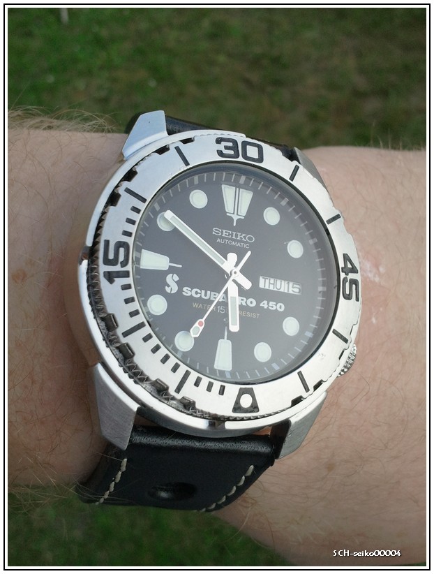

Salut
évolution , je trouvais le premier cadran trop fade au final
il est vraiment bien ce cadran Scubapro , il me reste juste a trouver THE bracelet qui ira parfaitement , un mesh je pense
Sébastien

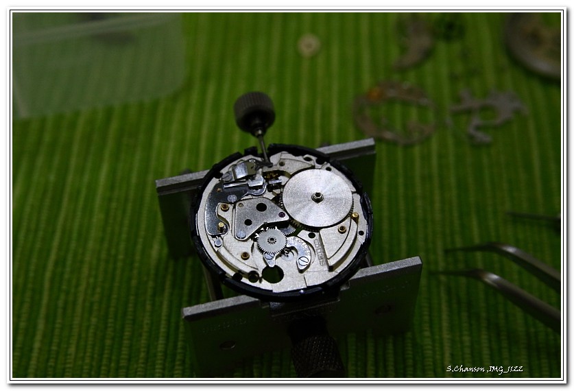

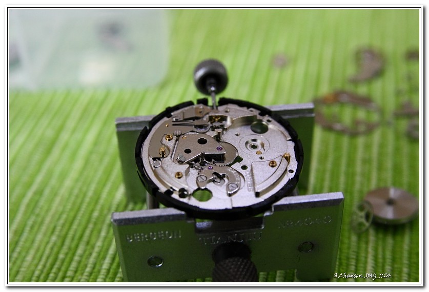

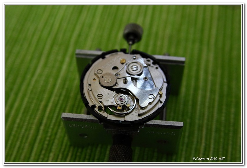

je démonte pour changer le cadran et je me dis : et si je récupérais les disque day/date ? vu qu'ils ne serviront pas ca me fera de la pièce au cas ou en plus ... et paf ! en démontant les platines je paume une micro vis de merde ... qui va se mettre DANS les engrenage !!!! :banging: montre BLOQUE !
plus le choix , faut ouvrir , le mécanisme est neuf ! je ne vais pas le foutre a la poubelle comme ca !
et voila ou jusqu’où j'ai du démonter pour voir enfin cette petite vis de rien sortir comme si de rien n’était ...
(et encore la j'avais reposer le pont principal par commodité mais rien n'est monté )
cela va donner l'occasion d'une séance rapide j’apprends le 7S26B ... (merci au baron pour son soutiens ;) )

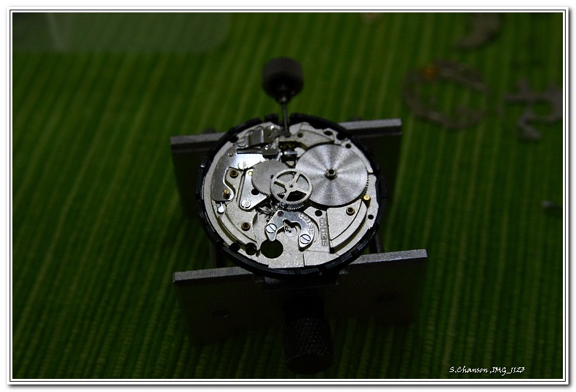

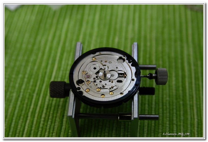

on repositionne la roue a ancre
je n’ai pas démonté le pont de l'ancre car la vis est sortie avant que j’attaque , ouf ! la il y a le barillet posé mais pas de roue des seconde ou l'entrainement de la roue a ancre

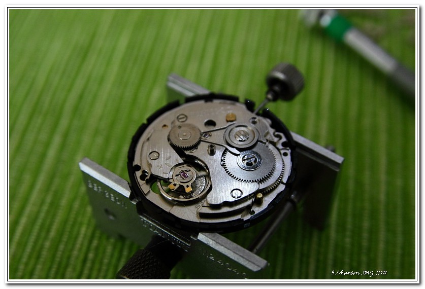

on pose le renvois pour l'ancre , la roue principale d'entrainement et la roue des seconde (celle ajouré au dessus) il y a la roue a ancre remise dans son pivot , pas facile
la on peut reposer le pont principale sans oublier le cliquet pour le barillet et tout en douceur pour ne rien abimer , au final c'est fout que ca rentre aussi facilement alors que c'est si petit , Horlogerie prend tout sont sens la .

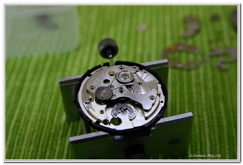

je repose le balancier avec sont pont (du coq) , le truc est de mettre l'ancre dans la bonne position , vers le centre de la montre de la montre pour que le pivot du balancier l'attrape correctement du premier coup car on arrive perpendiculaire puis on tourne dans le sens des aiguilles d'une montre pour poser le pont du coq , impec du premier coup :thumbsup:
quelle joie de voir le balancier battre instantanément difus_banana

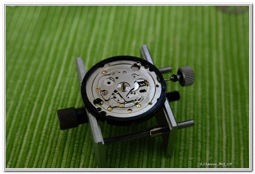

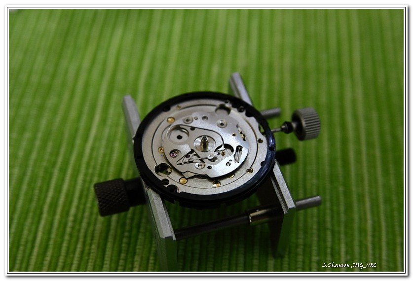

on remonte la roue d'entrainement du barillet
puis la masse de remontage , fini de ce coté la , on passe coté cadran
comme dit je ne remonte rien du mécanisme day/date , je garde en spare
on pose la roue de renvois pour le réglage des heure et la roue des heure
puis la première platine qui tiens la roue des heures en place justement
et enfin la principale , celle qui bloque le disque date normalement
FINI !!!! difus_banana difus_banana difus_banana difus_banana
le mouvement est prêt a repartir pour un tour OUF !

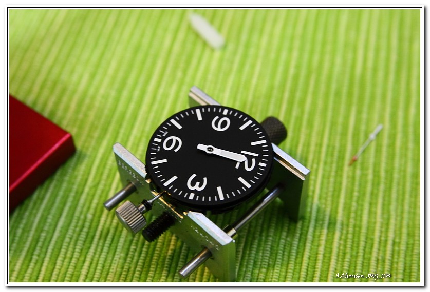

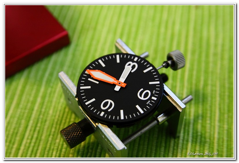

on pose le nouveau cadran sans guichet day/date avec des plot collant puis que prévus pour une couronne a 3h45 (SKX) et les aiguilles
quelle joie de voir l'aiguilles des seconde prendre sa course le plus naturellement du monde :thumbsup:
on emboite et on ajuste le positionnement du cadran , ca se joue au pouillieme de cul ... (et hop un 7S26B dans une 7002)
passage obligatoire par le timegrapher pour être sur de n'avoir pas foutu la merde : petit réglage et hop ! bonheur
on referme , bonne pour le service !
elle va pouvoir repartir vers les PA ;)
