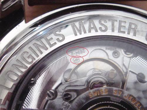

J'ai trouvé ce modèle de Longines chrono, une L2.629, visiblement une série limitée qui date un peu...j'ai regardé un peu sur le net mais pas trouvé grand chose ou j'ai mal cherché...
Si quelqu'un connaît, ne serait ce que le calibre ?

D'après des photos sur le net ça ressemble fort à un ETA 2894-2 (mouvement modulaire basé sur un 2892 + une plaquette chrono). Le compteur 30 minutes à 9h y fait aussi beaucoup penser.

Merci Gér@rd :icon_respect: , pour le calibre je pense plutôt comme toi, le 2824 avec module...sur le lien c'est visiblement une version plus récente et il s'agit d'une base de 2894.... Bon c'est pas un mouvement qui fait rêver mais il fait généralement son job, ma Daniel Jean Richard est équipe d'un calibre du même genre, celui que l'on trouve sur les omega speed auto, et j'en suis content....

Pour le calibre c'est bien un 2894-2, c'est écrit dessus... c'est donc bien basé sur un 2892. J'ai souvent tendance à confondre au coup d'oeil rapide le 2892 avec le 2824 à cause du système de réglage "Etachron" (le petit truc en forme de pince à linge sur la raquette du balancier) qu'on trouve généralement associé au sempiternel 2824-2.

Le ETA 2894-2 normalement c'est ETA mais on peut supposer effectivement que la partie "plaquette chrono" est très probablement sous-traitée à Dubois-Depraz (sur le fond ça ne change pas grand-chose, c'est courant). Ce que je ne connais pas par contre, c'est les caractéristiques de cette partie chrono. Est-ce que l'aiguille du petit compteur de 30 minutes est à déplacement continu (comme pour les anciens DD sur par exemple la Speed reduced) ou est-ce que c'est devenu enfin à sauts discrets comme sur les chronos intégrés classiques (7750 par exemple) ?
Pour les Hanhart je ne comprends pas trop ? S'ils s'agit des remakes actuels (répliques assez fidèles esthétiquement des chronos Hanhart militaires WWII), ils utilisent généralement des ETA/Valjoux 7760 modifiés pour être en bi-compax mais pas des calibres modulaires.
