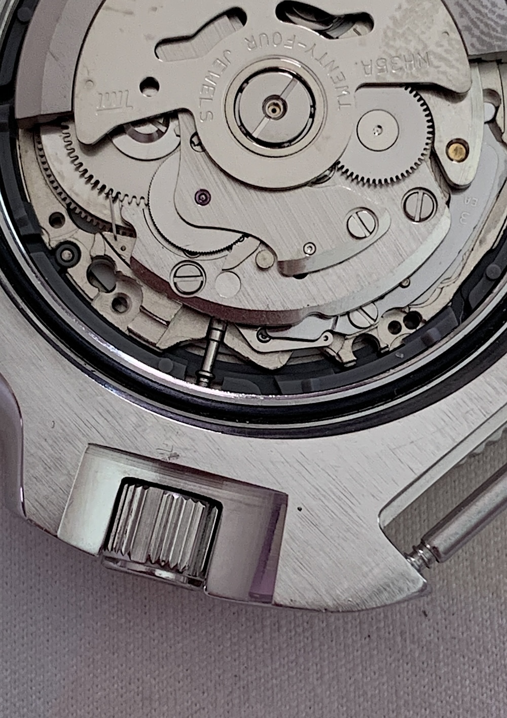

je m'étais demandé comment était fixé le remontoir dans le mécanisme. on m'avait gentiment expliqué que ce n'était pas vissé.. mais encliqueté. c'est plus fort que moi, j'ai voulu aller jeter un oeil :aras_qui: j'ai souvenir d'avoir lu q'un petit clic devait être appuyé pour sortir la tige :roll:
je cherche.. je cherche.. si vous pouviez m'aider :thumbsup:
pas que je souhaite sortir la tige mais simplement pour ma petite culture perso. :P

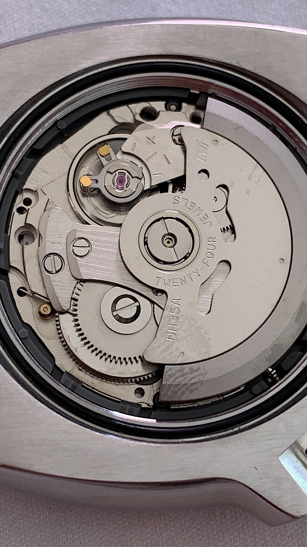

sinon, en ouvrant le fond de boite ( moins facile que sur la Pagani- peut être la colle qui etait présente sur le joint explique ceci :?: ) j'ai constaté que le mouvement etait nettement moins "propre" que sur la Pagani :(
des marques sont bien visible un peu partout.. :(
le fond de boite est bien "léger" :roll: au poids ça ressemble plus à du fer de boite à conserve que d'une pièce acier digne de ce nom.
encore une fois, j'avais souvenir d'un fond de boite plus qualitatif sur la Pagani.. :idea:
moins facile également de revisser le fond de boite. c'est un filet large. j'y suis arrivé avec ma petite astuce:
je regarde le motif avant d'ouvrir. lorsque j'ouvre, je regarde de combien de tour je dévisse en mémorisant la position du motif. pour revisser, je pose le fond de boite avec le motif comme trouvé à l'ouverture; et ensuite, je " joue" un peu pour faire prendre le pas du filet... les pros vont se moquer :D mais bon, c'est ma façon de ne pas trop galérer. :angel4:

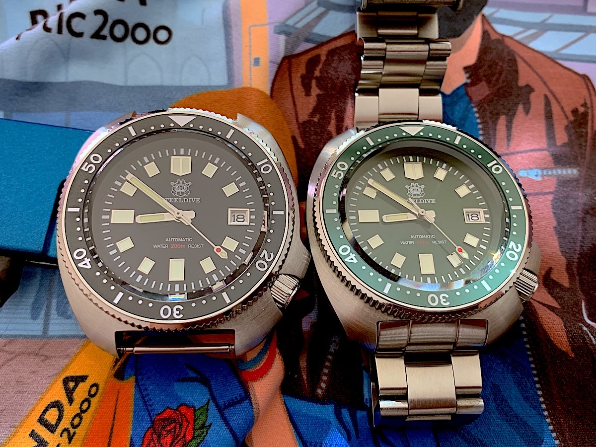

& les deux réunies ;)

Pour sortir la couronne j'appuierai là dessus>
Messages: 4252
Re: Steeldiver Captain Willard
Messagepar sbig77 » 18 Mai 2024, 12:11
Comme dit par nonox, c'est bien là qu'il faut agir (enfoncer ou soulever, ça dépend des seiko et je n'ai jamais autopsié de NH35) ... Par contre, ce qui me fait tilter, c'est la jolie empreinte digitale sur la masse oscillante :affraid: ... Si elle est d'origine, c'est un peu limite quand même.

nonox a écrit:Pour sortir la couronne j'appuierai là dessus>
Oui mais AVANT il faut dévisser puis tirer la couronne sur la 1ere position (*) (celle du réglage rapide de date) comme sur cette vidéo
(*) à moins que ça ne soit sur la position pour régler l'heure ?
Messagepar LeNissart » 18 Mai 2024, 12:35
oui il faut dévisser et tirer la couronne, là une " fourche " sort il faut juste soulever (avec un tout petit tournevis) le crocher et tirer la couronne sort mais avant pense à mettre les aiguilles sur minuit si tu envisages de les enlever (?) :thumbsup:

Pour ma part j'appuie sur le bitonio, ce qui soulève le bras qui tient la couronne. Je viens de le faire il y a pas plus tard qu'il y a 5 min pour changer la verre de ma srp777 msp_thumbup

merci pour toutes ces précisions msp_thumbup :icon_respect:
sinon, @Sbig, & oui, l'empreinte est chinoise :aras_qui:

Tictac40 a écrit: AVANT il faut dévisser puis tirer la couronne sur la 1ere position (*) (celle du réglage rapide de date) comme sur cette vidéo
Du coup c'est en position réglage de date ou réglage de l'heure ?
Je le fais tellement rarement qu'à chaque fois j'oublie. :mrgreen:
EDIT :
Je viens de regarder la vidéo en détail et visiblement c'est bien en position réglage de date.

PERFASETNEFAS a écrit:merci pour toutes ces précisions msp_thumbup :icon_respect:
Je m'en doutais mais ça fait quand même vraiment limite là .... J'ai pas encore ouvert mes chinoises, il faudrait que je regarde. ..
