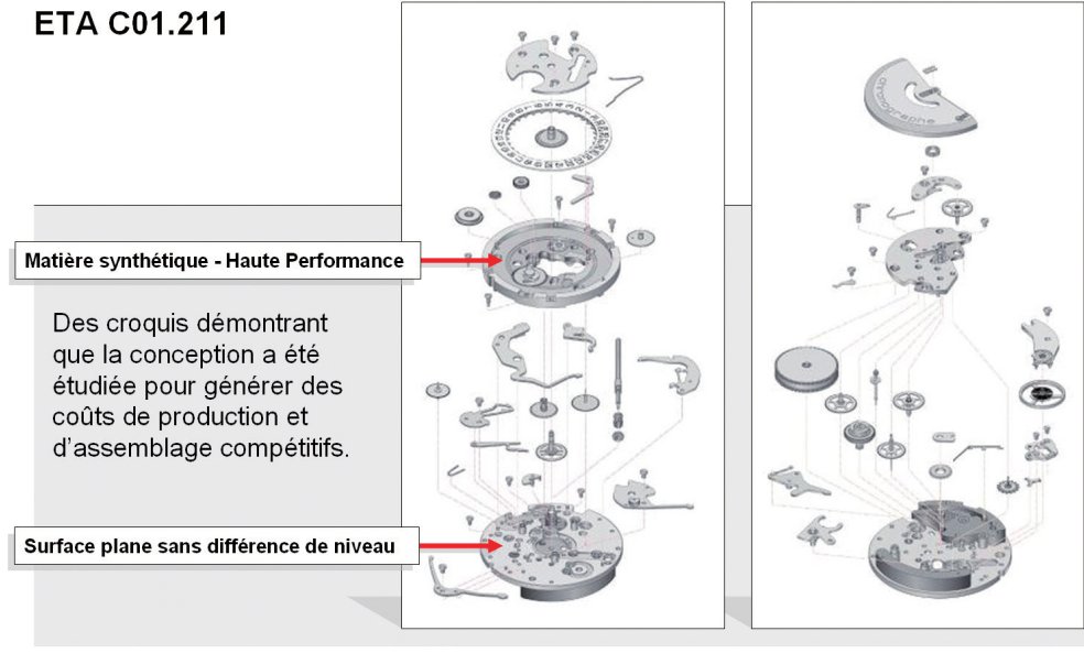

Maintenant le calibre ETA C01.211
On voit bien sur ce gros plan l'échappement synthétique noir sous le balancier différant du 5100 :
©ETA
Le C01.211 est empierré avec 15 rubis et non 17. Sa fréquence est plus basse puisque ramenée à 21600 a/h alors que le 5100 tourne à 28800 a/h. ca le rend plus résistant aux secousses mais moins précis.
Il comporte 148 pièces différentes ce qui facilite sa production massive et réduit les coûts.
