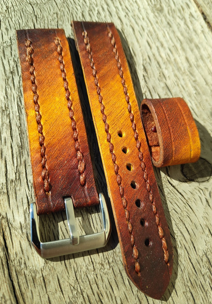

Messagepar ergel » 27 Fév 2023, 23:42
Flexy5 a écrit:La couleur est :atigrou:
Va falloir déposer l'intitulé ®
Merci :)
J'ai réuploadé la photo, j'sais pas pourquoi aujourd'hui tout ce que je mettais en ligne était flou...
Bah, chacun aura un nom différent, hâte de tenter d'autres couleurs, aujourd'hui grosse commande chez decocuir... j'aurais finalement pu me payer une belle tocante à la place de toutes ces peaux :186d5539:
On voit (maintenant que c'est net) que j'ai gratté trop profondément sur le brin long, je corrigerai le tir sur le prochain

Messagepar ergel » 01 Mar 2023, 17:59
Un petit frère pour Abysse :D
Celui s'appelera Sunburst en hommage aux finitions éponymes des guitares que j'aime beaucoup
Grosse galère niveau couture avec ce fil bien trop épais... j'en ai encore mal aux doigts, obligé d'utiliser une pince une fois sur deux, j'en ai même pété une aiguille tant je devais tirer comme une vache. Dernière fois avec ce fil ! Heureusement que le rendu final est correct, même si le doublage des points (début et fin de couture) est quand même bien épais.
Sur le guitalélé qui inspira :D
Le bleu était d'inspiration de mon Ibanez et pour le moment équipe la "polaire"
