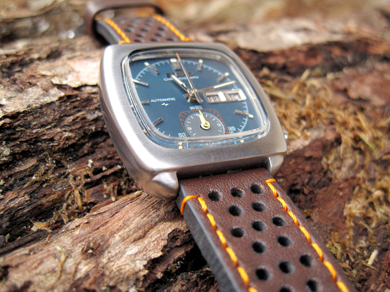

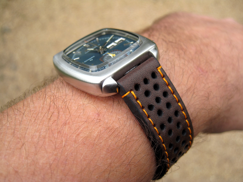

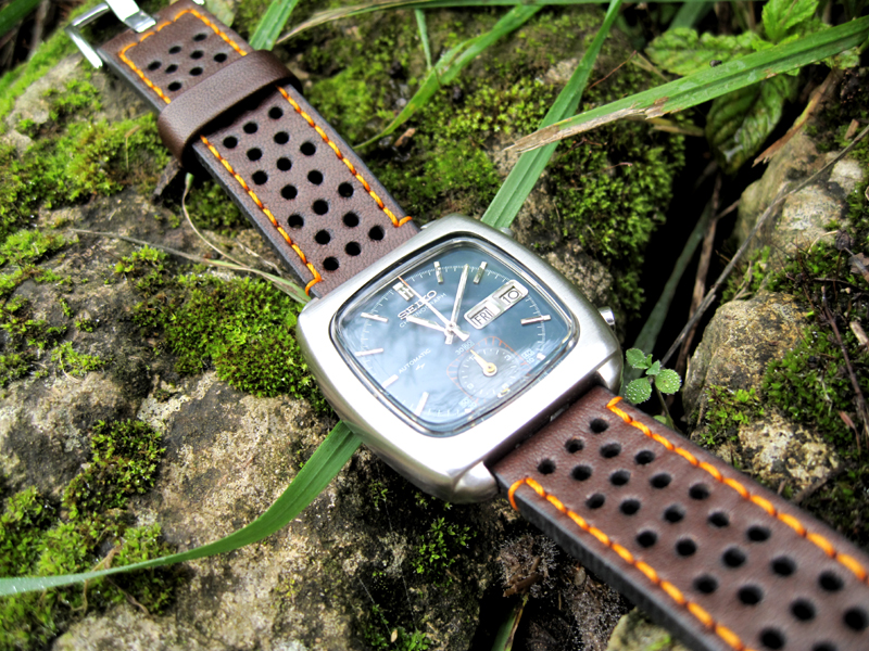

Messagepar SeBsoniK » 10 Oct 2014, 12:54

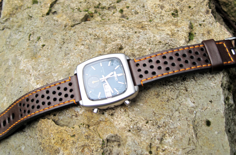

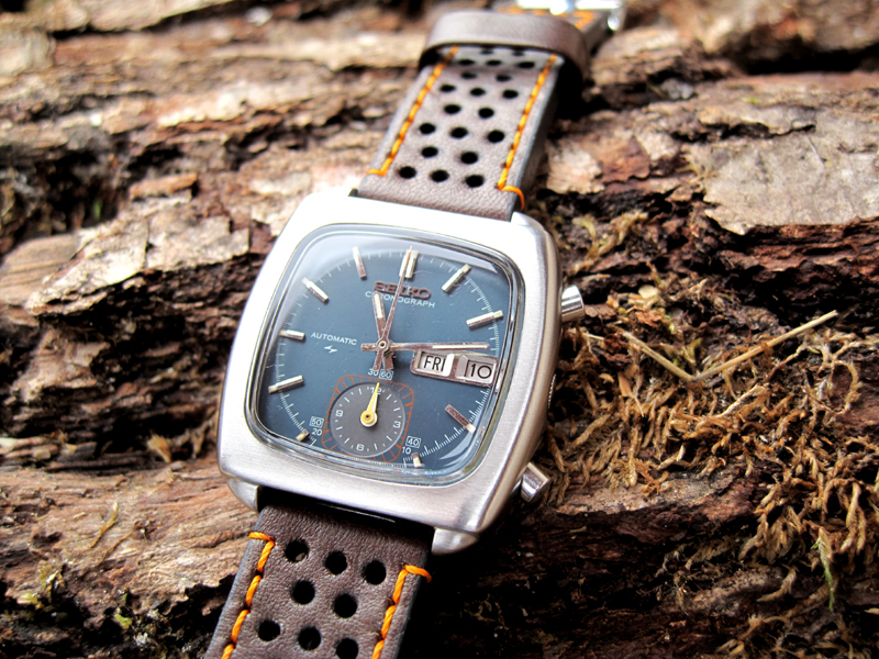

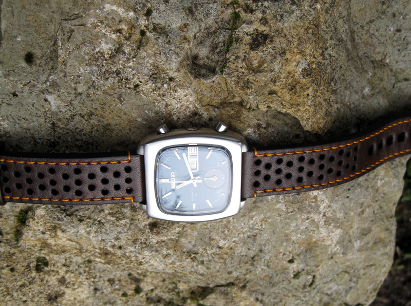

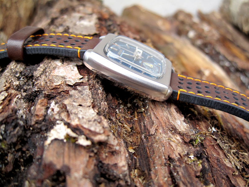

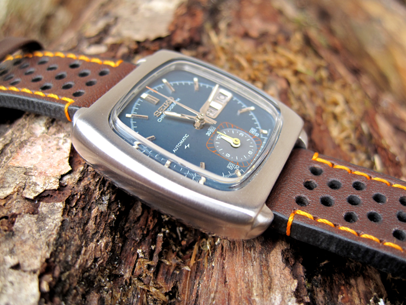

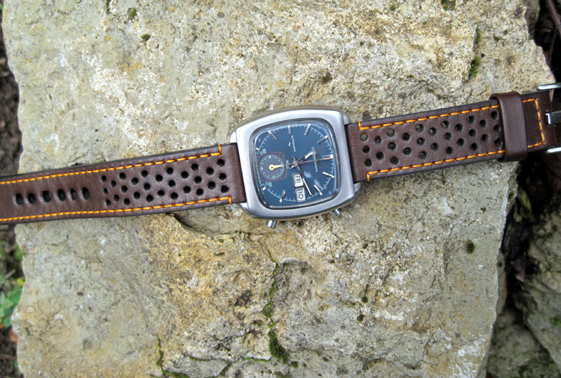

Petite série de photos automnale avec son nouveau bracelet........

Messagepar neokony » 10 Oct 2014, 13:53
Superbe msp_love :thumbsup: en 19 ou 20 le bracelet ?
neokony
Re: mes chronos seiko
Messagepar SeBsoniK » 10 Oct 2014, 13:55
neokony a écrit:Superbe msp_love :thumbsup: en 19 ou 20 le bracelet ?
en 19 , donc parfait...... :aras_qui:

Messagepar Rico » 10 Oct 2014, 15:30
SeBsoniK a écrit:Petite série de photos automnale avec son nouveau bracelet........
difus_banana
Superbe msp_thumbsup
et merci pour l'info difus_ok
