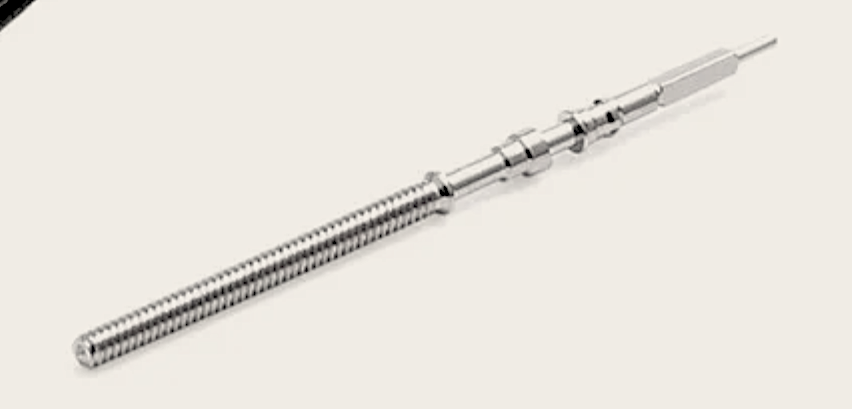

PERFASETNEFAS a écrit:merci pour les explications concernant la longueur de tige ( en f(x) de l'usinage du filetage, donc, je suppose :?: ).
Quand je fais des mods, j'achète des tiges de couronne (des stem de remontoir si je ne m'abuse) en une certaine quantité (au moins deux par mod).
Quand le mouvement est posé dans le boitier, je mets une tige en place, avec la couronne et je mesure au pied à coulisse combien de mm il faut couper, car cela dépend de la taille du boitier. Il faut penser à appuyer sur la couronne, car elles ont souvent un système de "ressort" interne (surtout les plongeuses mais pas que).
Après j'enlève la couronne et la tige, je coupe, je remonte le tout et (normalement) c'est bon :) Mais j'en foire une de temps en temps. :D
Je ne sais pas si c'est la bonne manière de faire, mais j'arrive à mes fins.

merci pour ces précisons. & moi qui imaginais que pour effectuer un assemblage, il suffisait d'acheter le boitier, le mouvement, les aiguilles etc.. puis ( bien sûr avec les outils et la connaissance) assembler le tout. et bien non :!: il est encore necessaire d'ajuster afin que tout ce petit monde trouve sa place et fonctionne.
quand je dis que c'est un métier :icon_respect:
& donc, je comprend un peu mieux le descriptif du mouvement lorsqu'il est proposé à la vente. ( cf photos)

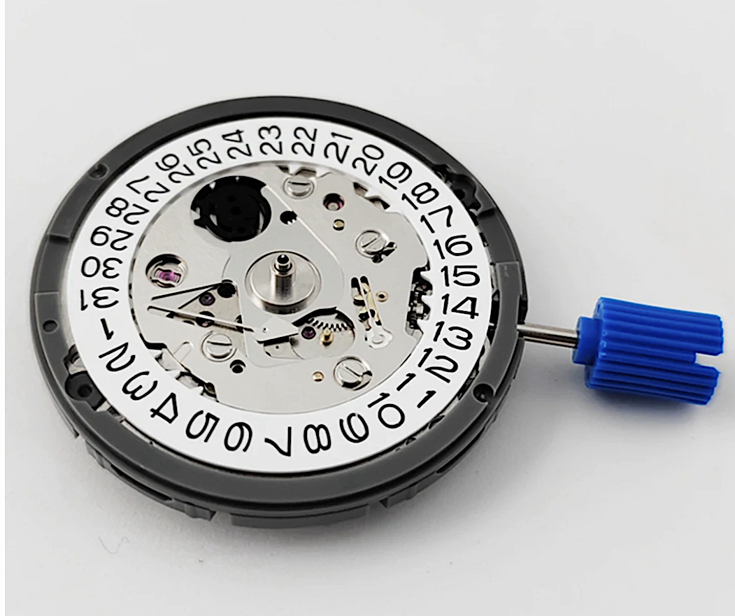

vous me direz si j'ai bon:
*le mouvement est livré avec une tige et un remontoir en plastique.
*il est necessaire d'ajuster la longueur de la tige filetée en f(x) du boitier.
*on vient visser la tige dans le mécanisme. la couronne est ensuite fixée a l'autre bout de la tige.
*Livré avec un remontoir qui de temps en temps est inutilisable car le bouton plastique est collé, d'où le fait de s'en prendre en supplément.
*Oui, tout à fait, perso je la coupe avec une pince coupante et parfois si nécessaire je lui mets un petit coup de lime d'horloger au bou, mais ce n'est pas forcément nécessaire et ça peut endommager le minuscule pas de vis.
*On enclique la tige, elle n'est pas vissée mais elle est maintenue par un mécanisme, pour l'enlever il faut souvent appuyer sur une petite patte. Sur NH35 c'est la même que tu vois disparaître dans le mouvement quand tu tires ta couronne pour régler ta montre. Hé bien quand elle est visible tu appuies dessus et ça libère ta tige de remontoir.
Facile non ?
