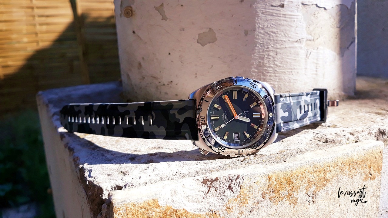

Très sympa cette Alpha Reno msp_thumbsup
Squale aujourd'hui.....
vielle photo, désolé :oops:

Je te retourne le compliment ; superbe SQUALE msp_thumbup

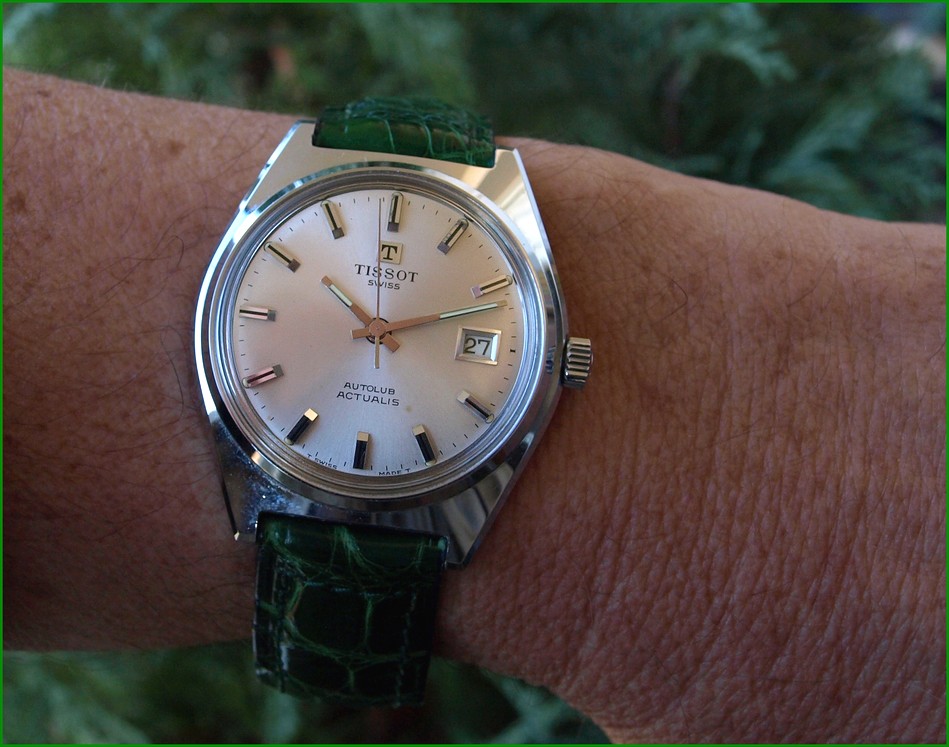

Gér@rd a écrit : 20 mai 2026, 07:50 Aujourd'hui un déterrage de 2020 sur Chronomania m'a donné l'idée de ressortir ma petite Tissot autolub vintage (au calibre calibre "Astrolon" "toutenplastique" des années 70).
Il y a eu depuis toujours des mouvements mécaniques pas chers quasi jetables (type dit "Roskopf"). Mais Tissot cherchait depuis les années '50 à concevoir un mouvement en plastique économique qui n'aurait pas besoin de révision car autolubrifiant (rouages en téflon ou Nylon). C'était génial mais ça n'a pas pris et le quartz est arrivé et balaya tout ça. Et ce fut la Swatch qui définit les codes de la montre (à quartz) économique/jetable...

Très jolie montre msp_love avec un mécanisme qui m’était inconnu (je pensais que le plastique était l’apanage des Sistem51 dont le mécanisme ne serait pas un exemple de longévité…sauf que chez Swatch pas de maintenance possible ;) ). As-tu déjà du faire un entretien dessus ?
Non je ne l'ai jamais fait réviser, mais je dirai que c'est normal. Ce mouvement s'appelle autolub puisqu'il est autolubrifiant de par la matière de la plupart des pièces qui sont en Téflon et/ou en Nylon et n'ont pas besoin d'être lubrifié (c'est du moins ce que disait Tissot). Seules sont en métal quelques pièces comme en particulier le balancier/spiral et le ressort.
La maintenance en cas de panne ? Eh bien on change simplement le bloc (le carter transparent qui contient le mouvement...). Effectivement sur ce point ça rejoint la maintenance du sistem51 (échange standard du bloc).

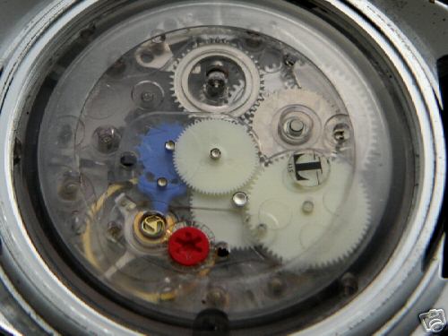

Intéressant comme concept ce mouvement.
Qu'en est-il de la précision ?

Pour la précision je ne peux pas vraiment dire car j'ai jamais cherché à la régler. C'est faisable (la grosse vis rouge en étoile sur la photo) mais comme je la porte généralement maximum une journée tous les 6 mois ou tous les 2 ans et qu'elle me semble tenir l'heure à 20 ou 30 secondes par jour ça me suffit j'ai jamais pensé à la régler plus précisément. Faut voir que c'était juste des montres pour aller au boulot, pas des engins de chronométrie, bref typiquement la montre utilitaire de monsieur tout le monde dans les années '60 et '70 d'avant le quartz...
EDIT : pour l'aspect "réparation" on voit mieux ci-dessous comment était fait le bloc/carter interchangeable :P
