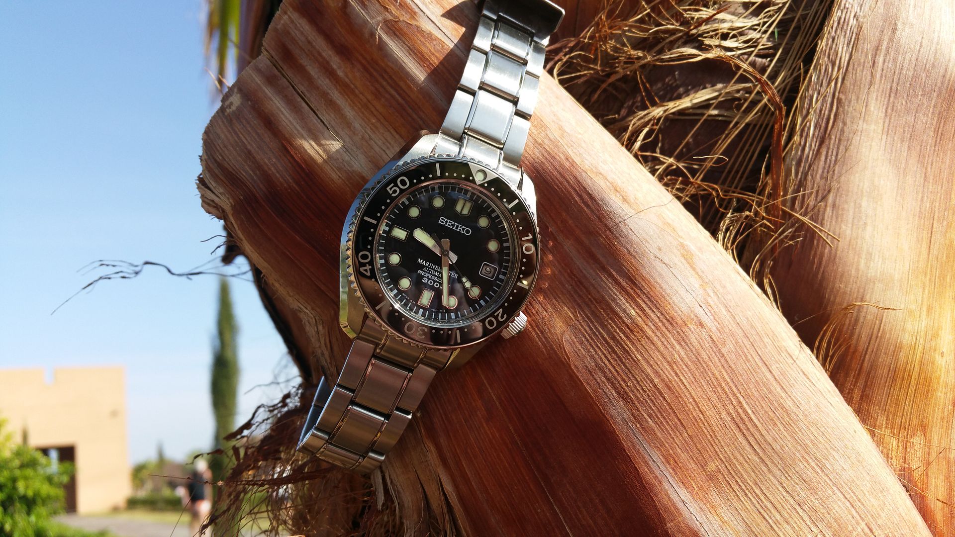

Callaghan a écrit :Bonjour les normaux. :Canotier:
je relance d'une plongeuse.
Bon Samedi!
Profite bien du soleil Mess. Il fait gris à Nancy :(
Superbes tofs msp_love
:icon_respect: :icon_respect:
