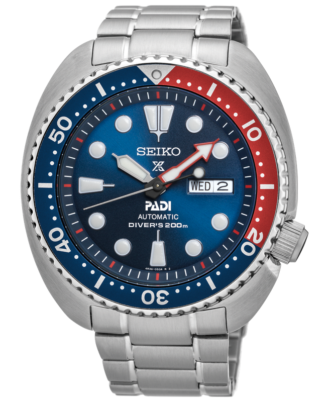

Tu parles de samedi au soleil, je présume donc que la montre indique midi et 40 minutes.
Pourquoi alors la date et le jour sont complètement décalés dans les guichets ?
Quelqu'un a parlé de fake, peut-on avoir des précisions ?

En effet ça y ressemble. La typo de PADI n'est pas bonne non plus. De pas trop prêt ça passe crème, mais tout ceux qui en on une, j'en fais parti, auront de suite eu le doute.

Par contre, étrange la littérature au bas de ton cadran :icon_gratgrat:
Ouais c'est la première fois que je vois ça :icon_scratch: , c'est la réf du mouvement ( NH36 ) non :?:

Et oui, y en a sur wish et on en voit pas mal sur eBay, des orange des padi etc, elles portent toutes la même référence , 4r36 04y0, on voit écrit nh36 en bas, la bille de lum de l'insert est cheap et le Seiko sur le dos du boitier n'est pas dans la bonne typographie, pour le moment en tout cas, car ils ne sont pas loins de sortir la copie parfaite ...

Nan mais le rehaut à l'air bien aligné... c'est donc une fausse msp_lol
La vraie... pas la même typo sur tout le cadran, indexes du rehaut plus épais, indexes du cadran mieux travaillés...
Sur la lunette, le O du 20 ne déborde pas sur la partie rouge.....
