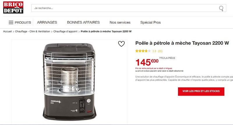

Moi je te conseille plutôt l'achat de 2 poêles à pétrole même si le prix du pétrole de chauffage est encore très haut (30 € les 20L chez Leclerc), cela te permettra de chauffer 2 pièces en même temps.
Les poêles à pétrole c'est ça :
Certains vont te dire que ça pue ... ce n'est pas vrai , en réalité cela sent légèrement juste à l'allumage et surtout quand on l'éteint. Donc on évite de l'éteindre dans la chambre où on va dormir :mrgreen:
Pour le reste cela chauffe très fort une pièce de 20 à 25 m² pour une consommation de 4,5L /jour (13 à 15 H). Je chauffe avec ça mon bureau et je n'ai rien trouvé de mieux.
N'achète pas les modèles avec des régulateurs électronique qui nécessitent ... d'être branché sur une prise électrique :roll:
Mais en fonction de votre maison (étage, pas étage ?) le mieux est à mon avis l'insert ou le poêle de cheminée.

Pour l'alternatif, je suis d'accord avec Tic-tac, c'est ce que j'avais acheté il y a quelques années quand ma chaudière est tombée en panne, ça chauffe nickel, ça ne sent presque rien sauf à l'allumage et à l'extinction comme dit plus haut et c'est pas très cher.
