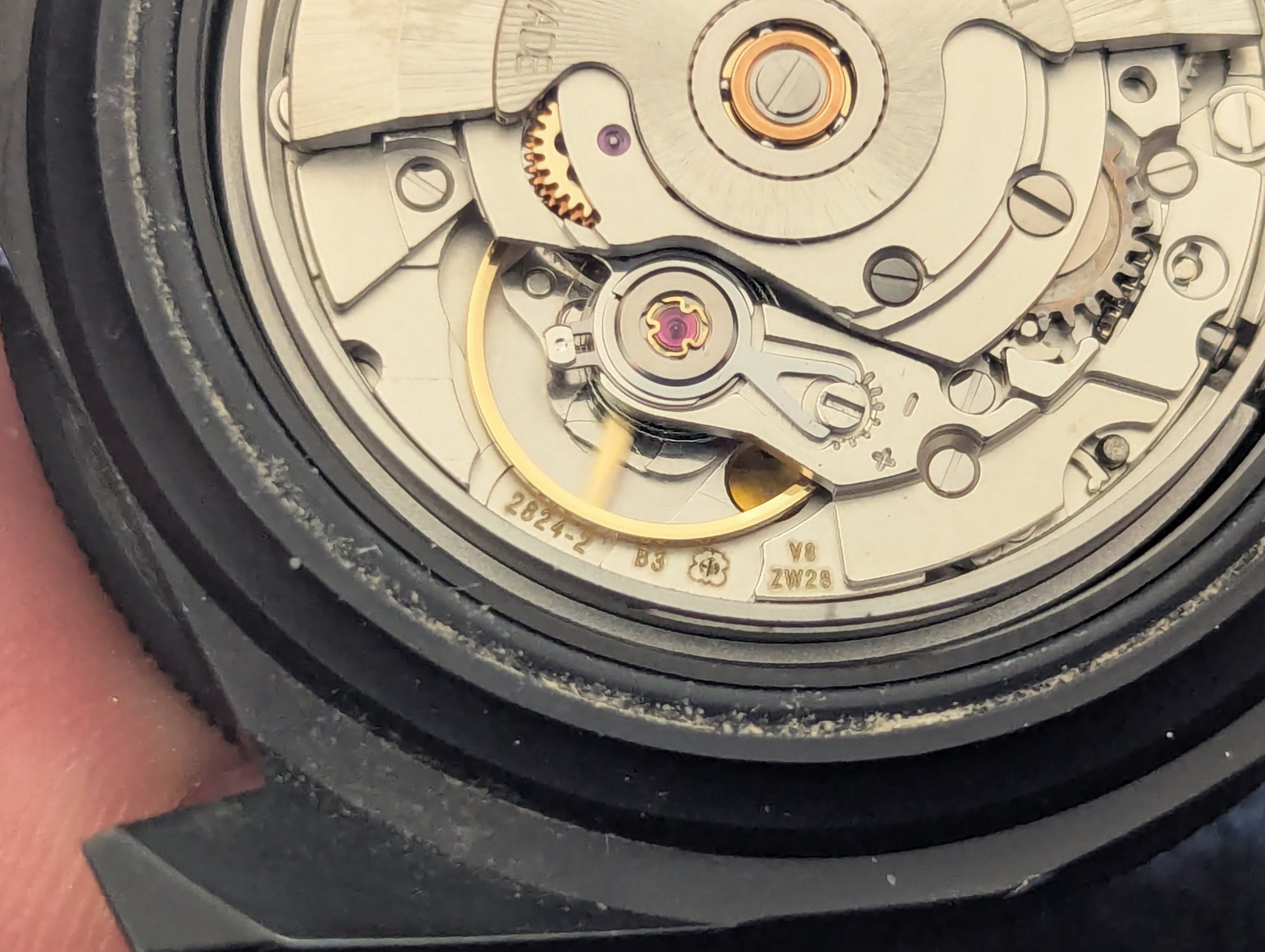

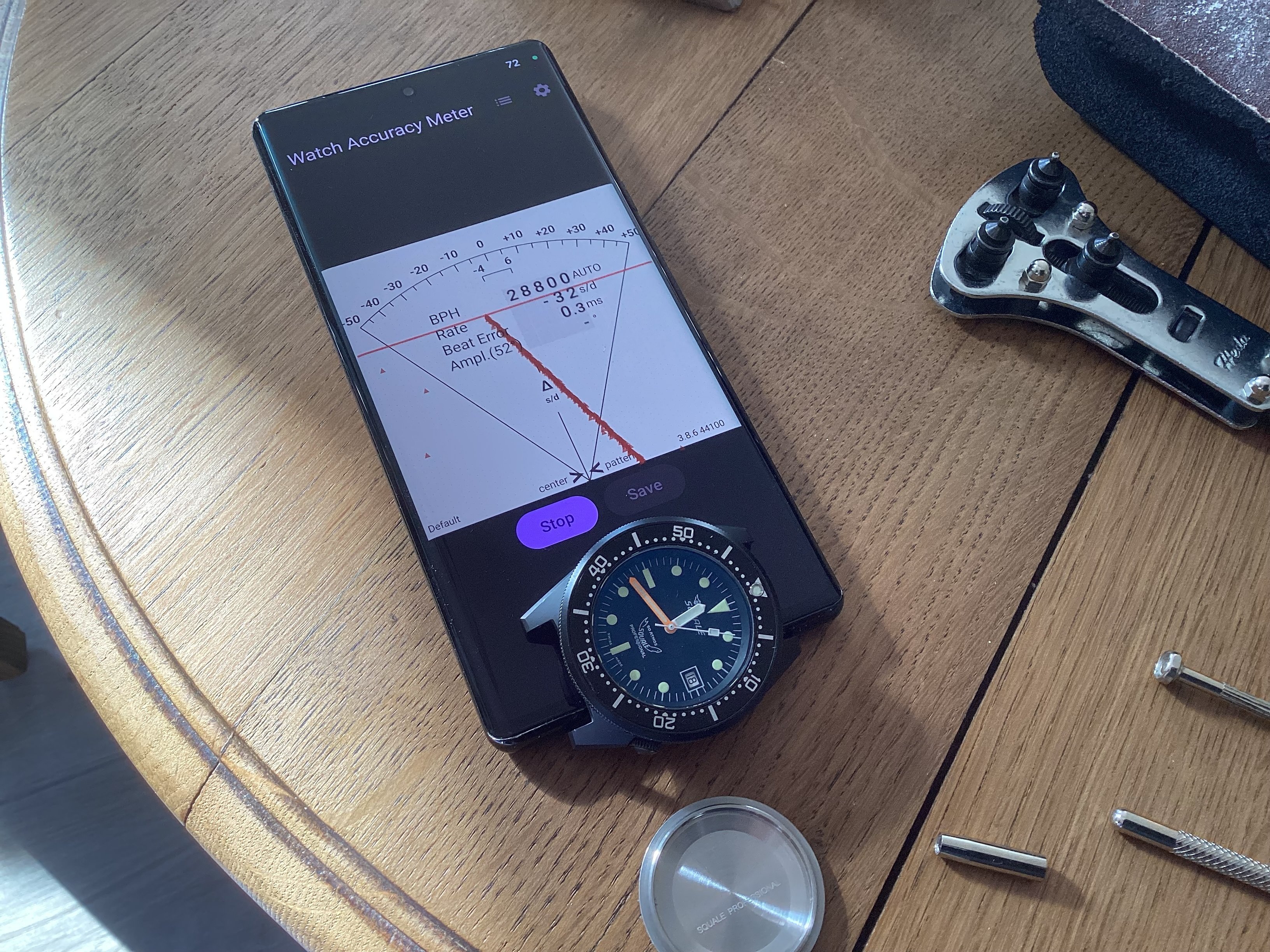

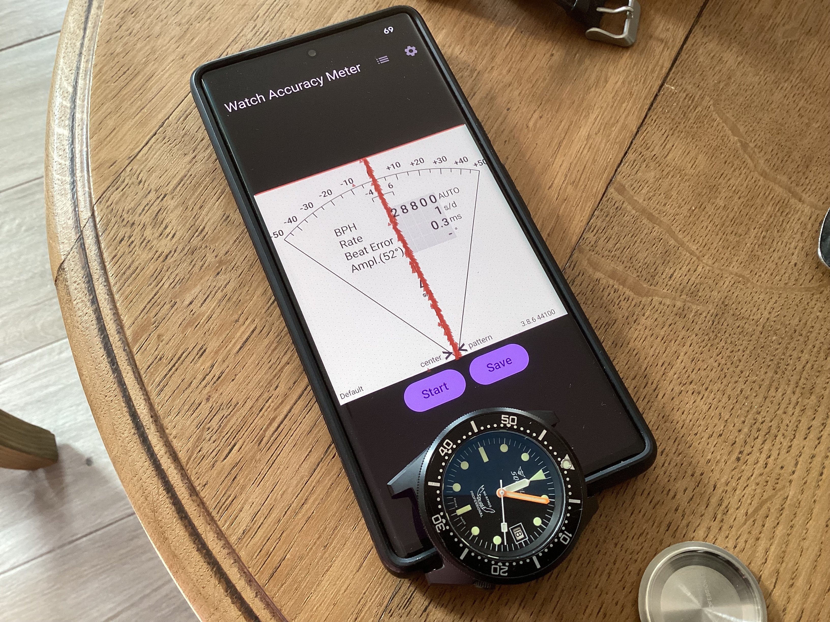

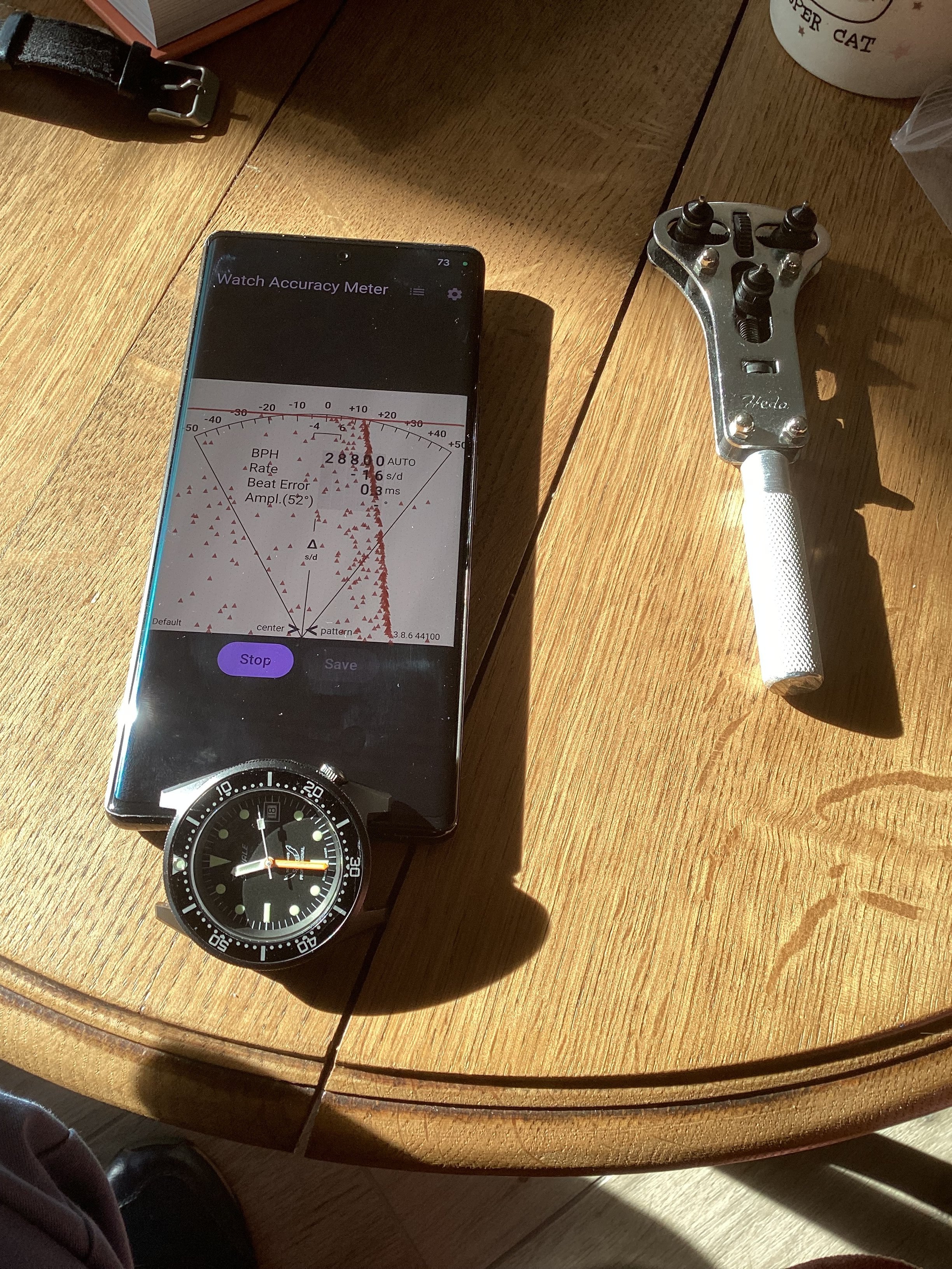

Réglage de la dernière Squale, qui retardait pas mal, grâce à l'application Watch Accuracy Meter sur Android
-16s par jour, je l'avais mesuré à -20 hier, bizarre

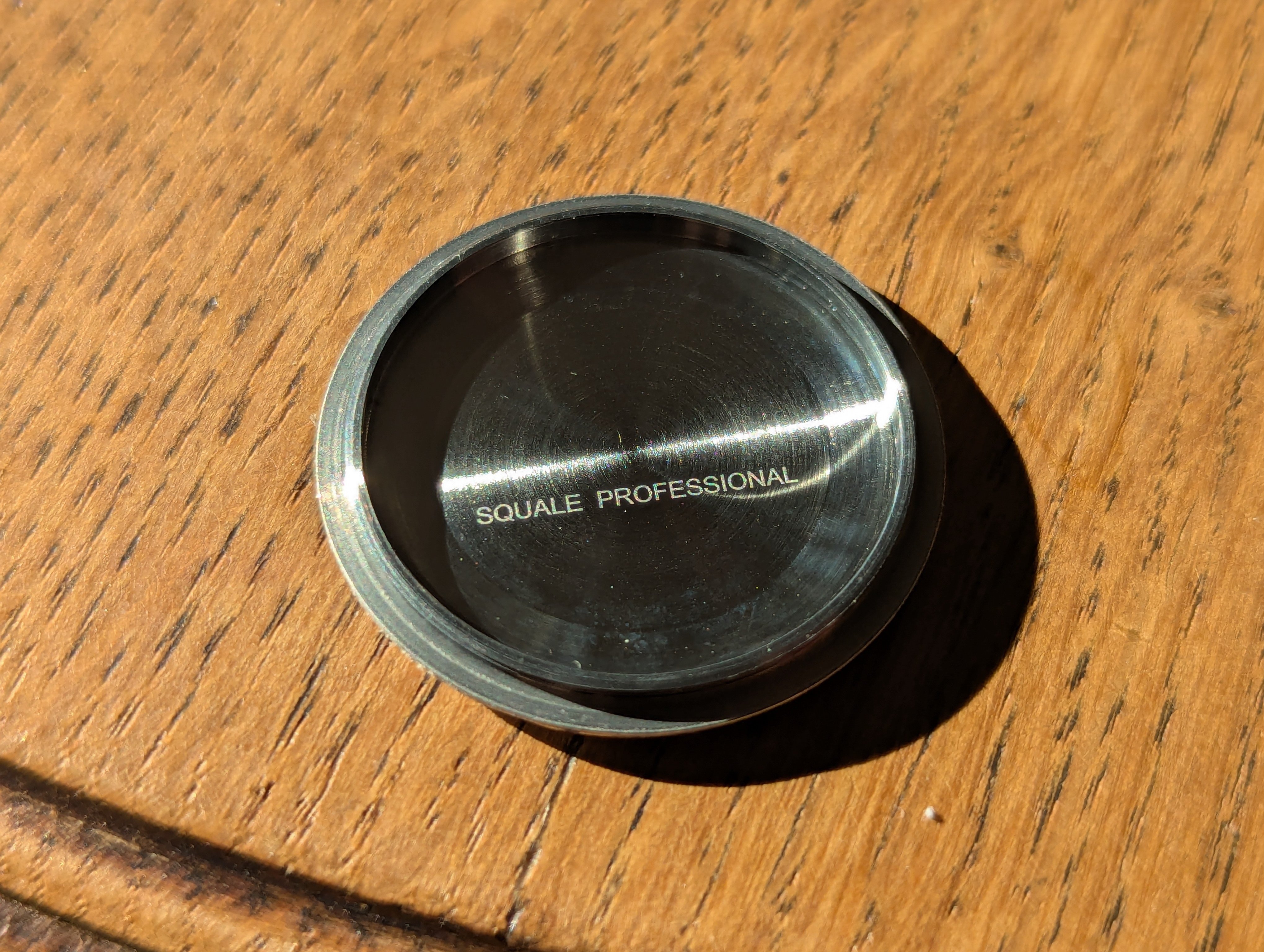

Le fond est siglé Squale, ça change du China qu'on trouve sur certaines Seiko
-32s ! le tracé est bien plus net sans le fond de la montre, je m'étais gouré de sens en tournant la petite vis, il fallait tourner dans le sens des aiguilles d'une montre
J'étais arrivé à, j'ai l'impression, une sorte de butée avec la vis, elle était alors à -2s , pas si mal mais je préfère une montre qui avance légèrement, plus facile à remettre à l'heure en 1 clin d'oeil
Alors j'ai touché à la raquette, dès l'obtention d'une valeur acceptable +/- 10s je joue avec la vis que j'avais remis au milieu, pour obtenir un joli +1 par jour
Voilà, j'étais parti dans l'idée de faire un petit tuto mais mes photos ne sont pas assez documentées, je le ferai si un jour je dois régler un mouvement Seiko (plus simple il n'y a pas de +/-)

Messagepar Untel » 18 Oct 2025, 21:17
Je me posais la question de la pression de ces systemes de mesure sur smartphone ? :think:
