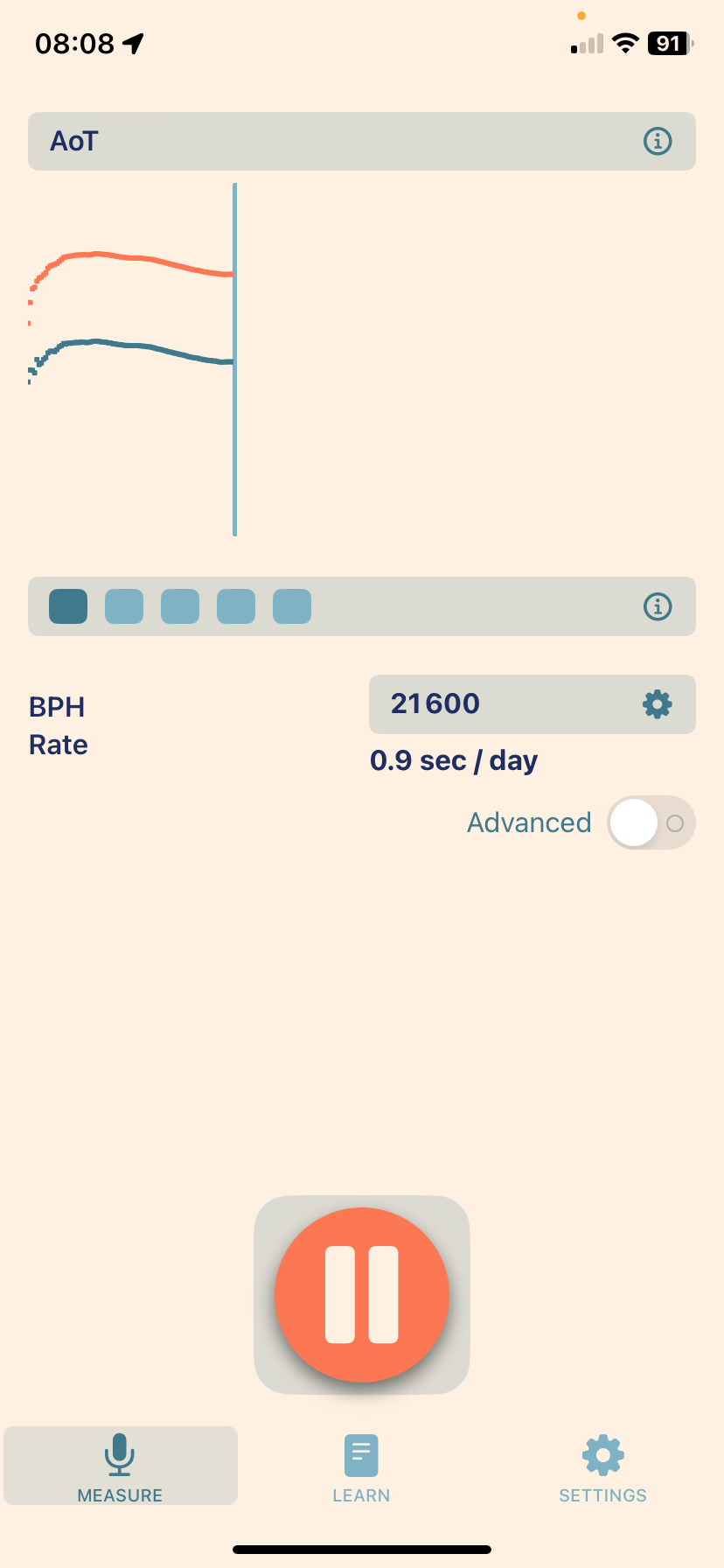

Messagepar PERFASETNEFAS » 18 Mar 2024, 09:18
en complement de mes bidouillages :aras_qui:
j'ai trouvé une App qui fonctionne sur iPhone :idea:
je n'ai utilisé que la version gratuite et avec les écouteurs du tel :oops: c'est dire si ca doit être loin du compte :mrgreen:
mais bon, j'ai pensé que c'était mieux que mes réglages à la louche et au pif :aras_qui:
voilà ce que ça donne: ( les 4 premières sont avec la montre sur le flanc.. enfin reposant sur la couronne) & la dernière.. avec son ventre à l'air :186d5539: )
& bien sûr, j'applique l'excellent conseil du camarade Lau84 :thumbsup: :
touches pûû, p'tit ( vieux :mrgreen: ) c** :angel4:
Messages: 2879
Messagepar PERFASETNEFAS » 18 Mar 2024, 09:28
et si jamais quelqu'un voudrait aller jeter un oeil sur cette application:
https://tgapp.timerity.com
