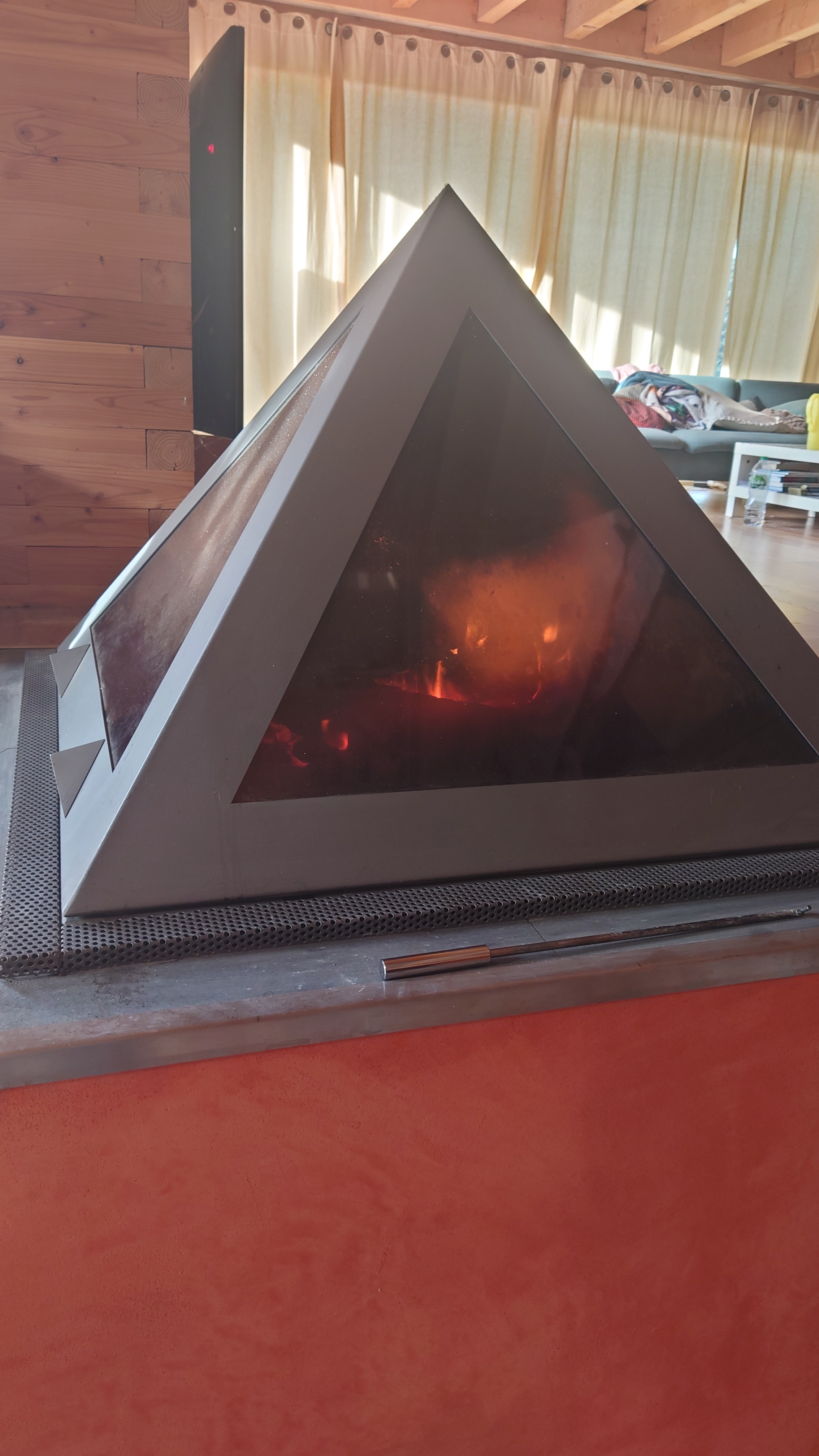

Messagepar lau84 » 08 Mar 2024, 09:51
Je confirme depuis qu'on a la cheminée déjà j'ai réduit la consigne de chauffage en suite je ne me lasse pas d'une belle flambée.
D'autant plus depuis avant hier que le module de démarrage du compresseur de la PAC a "fumé"... :banging: . Donc plus de chauffage jusqu'à réception et montage de la nouvelle pièce, en attendant on brûle!

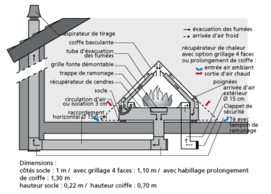

Messagepar Untel » 08 Mar 2024, 10:10
lau84 a écrit:Je confirme depuis qu'on a la cheminée déjà j'ai réduit la consigne de chauffage en suite je ne me lasse pas d'une belle flambée.
Par où se fait l'évacuation des fumées et le tirage sur ce genre de cheminée ? :think:
Messages: 37576
Messagepar Reno » 08 Mar 2024, 10:14
Bigre :msp_blink: quelle est cette étonnante merveille ?
La chaleur se diffuse par les grilles du pourtour, je suppose ? :think:
Et le tirage, c'est par canalisations ? :icon_gratgrat:

Messagepar lau84 » 08 Mar 2024, 11:15
Untel a écrit:Par où se fait l'évacuation des fumées et le tirage sur ce genre de cheminée ? :think:
Il t a un truc... :mrgreen:
En haut du conduit à quelque chose comme 8m au dessus du seuil de la cheminée chez moi, il y a un extracteur électrique qui permet un tirage optimal. Une fois le conduit chaud, je pourrais couper l'extracteur, il y a largement assez de tirage naturel, néanmoins ce n'est pas souhaitable car l'extracteur ne serait plus refroidit et comme de toute façon il consomme extrêmement peu (quelques dizaines de Watt), sur les quelques centaines d'heure d'utilisation de la cheminée cela ne représente que 10KW/h soit moins de 3€ d'elec/an, j'ai tout intérêt à le laisser tourner en permanence.
