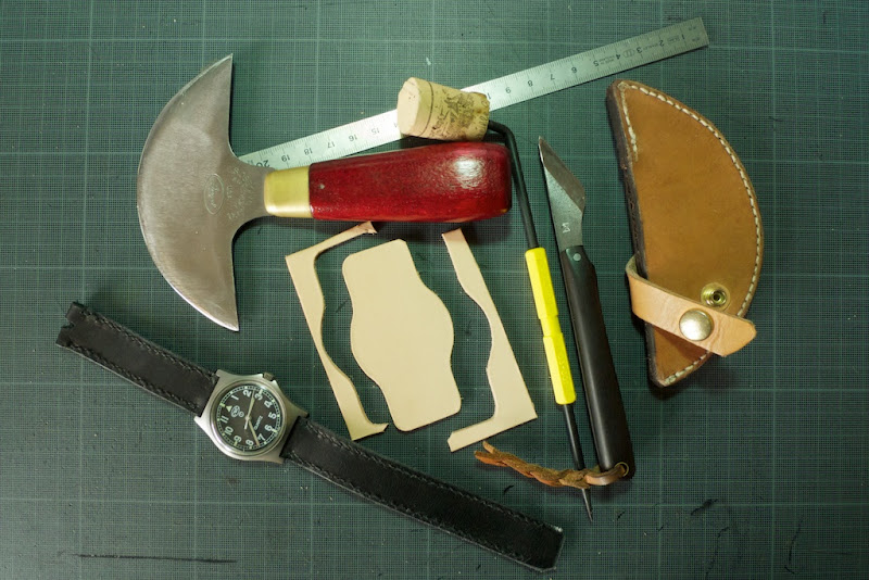

Une toute petite partie partie de mon matos, :

A quoi sert le bouchon ?

Amphibia a écrit :J'en suis baba !
à pas se piquer ? :icon_gratgrat:

Merci à tous le monde :icon_respect: le bouchon, c'est pour piquer mes alênes et autres aiguilles, comme l'a suggérer Nico.
Il n'y a la dedans que pragmatisme, observations, et patience (beaucoup). Euh des outils aussi, merci internet pour plein de truc et astuces, (comme toujours le sens du partage anglo-saxon sur you-tube et des blogs) et deux livres pas chers que je recommande aux motivés que j'ai chopés sur un celèbre site marchand qui défiscalise au luxembourg :
"Bourrellerie" par Claude Lux editions Vigot dessins textes et photos, très pédagogique. et "Leathercraft tools" d'Al Stohlman (éditions du même nom) une bible américaine sur le travail et l'utilisation des outils des artisans du cuirs, et leur entretien.
Les français fabriquent encore les meilleurs outils pour le travail du cuir, mais ce sont des outils pour les pros, au début on peut s'équiper avec du matos glané sur des sites français qui importe, sur la baie ou chez Tandy en Angleterre (gaffe au frais de port chez eux . Le bon coin aussi, il y en a d'autres.
Les parisiens ont de la chance ils ont des magasins spécialisés dans les faubourg comme 'Cuirs Chadeffaux" , mais en général c'est du matos pour les pros, très très beau, mais très très cher. Disons pour finir que pour faire des straps simples il ne faut pas non plus tous le rayon bricolage du BHV à Panam....
