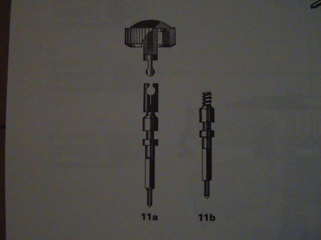

Pour rappel, une tige "brisée", c'est ça :
A défaut d'une tige spécifique 7733, n'importe quelle tige avec le côté mâle fileté ferait l'affaire :)

Malheureusement, une tige simple ne pourra pas faire l'affaire.
J'en ai en stock, mais pas de tiges "brisées"... :(
Le boitier de ce chrono est monobloc, ce qui signifie que le fond ne se défait pas, et donc qu'il est impossible d'atteindre la vis de tirette pour enlever ou remettre une tige.
Le mouvement sort par l'avant du boitier, après avoir retiré le plexi et séparé en deux la tige de remontoir.
En effet, celle-ci est en deux parties, comme sur la figure 11a de cette image.
La partie avec le carré est à demeure sur le mouvement, et la partie filetée se détache pour pouvoir sortir le mouvement du boitier.
Il en existe deux types, avec la jonction "mâle" sur le côté fileté comme sur l'image, celle que je cherche, ou avec la jonction "mâle" côté mouvement.
