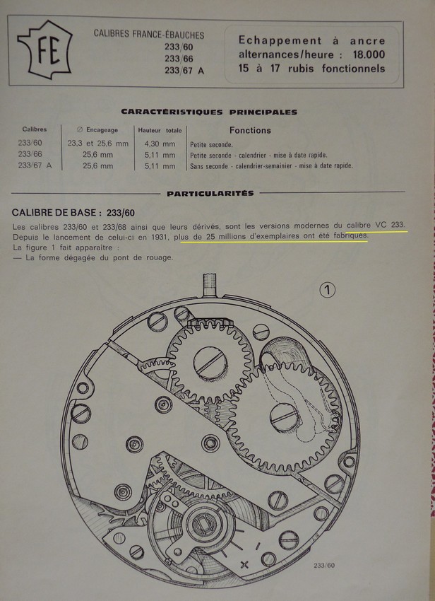

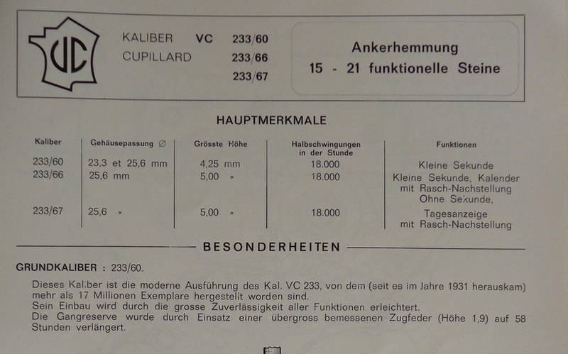

D'après ce que j'ai trouvé, le fabricant été "JYB"
Le mouvement est un Mouvement FE 233 automate
Le France Ebauche 233-60 a déjà été aperçu sur le forum, dans les bricolages de Samm. à cette adresse : viewtopic.php?f=5&t=15777&start=60#p570103
On l'appelle aussi Cup 233 ou Cupillard 233 pour les premières versions.
Il y aurait eu au moins 3 versions, non compatibles !
Et apparemment ces modelés animés ont été pas mal été décliné :

Messagepar Samm. » 04 Avr 2018, 12:46
Hello :Canotier: , il y a quelques temps , j'ai eu le plaisir d'en ouvrir une ( :icon_respect: Mr Laest ) :
Image Image
une ptit' cowboy FLAMOR, mue par un France Ebauche 233-60. Elle avait un problème avec l'automate ( le revolver tournait et se bloquait dans le boitier au lieu de " rebondir façon tir " ).
Au démontage , c'était une sorte de "rochet" entraîné par la petite seconde qui était dégrafé.
