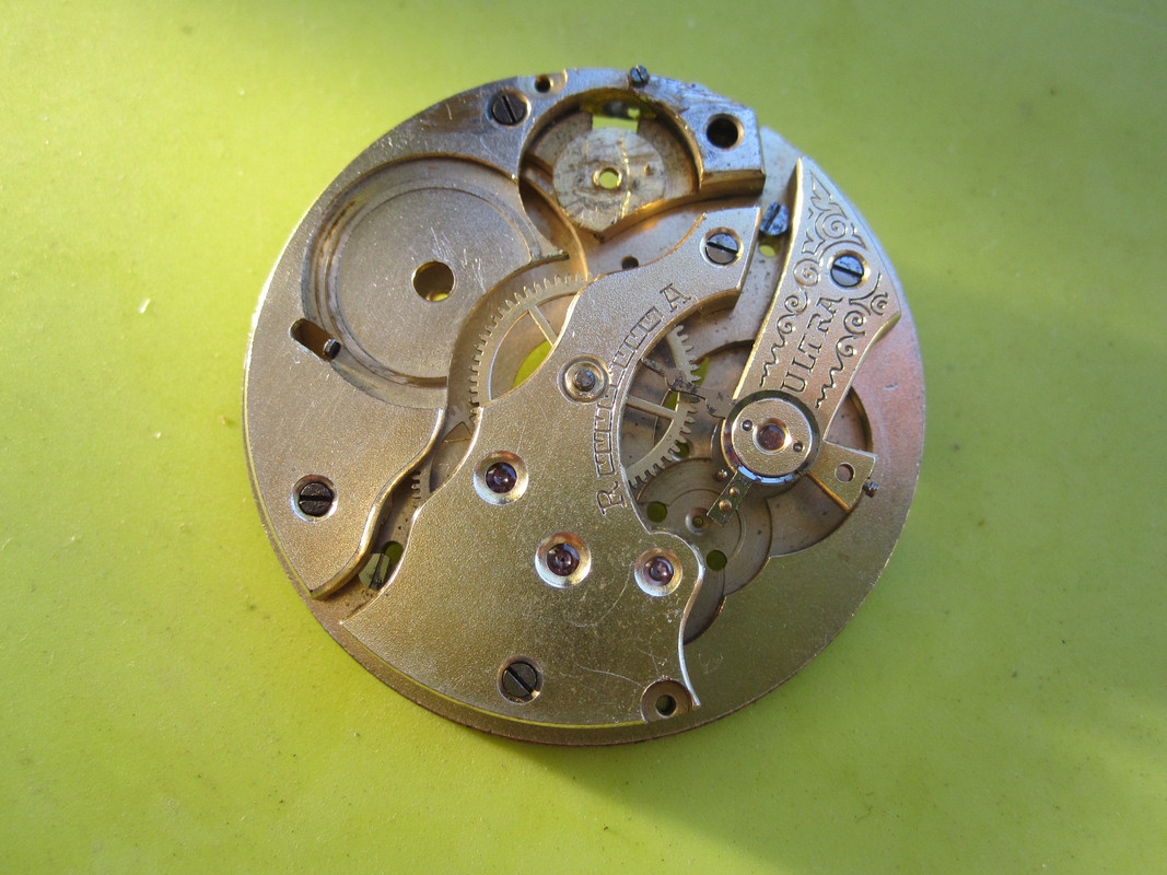

Ce gousset est donc arrivé chez moi, un beau matin, grâce à notre ami nicO, que je remercie ici ;) Voila la bêêête :
ouverture :
ses fesses (hehe) :
et le mécanisme :
Il manque les aiguilles, l'ensemble tige-couronne, le mécanisme est sale et bloqué, la bonde du barillet tourne trop facile, et les clics-clics du ressort-cliquet sont faibles... of course, je ne parle pas de la rouille, crasse, etc... Y'a du taf ! :cry2: Mais j'aime ca... et je suis un grand malade :aras_qui:

Bah, en fait ce n'est pas hypra-difficile non plus... il faut juste être soigneux, lent pour éviter la gaffe ou le coup de scie en trop, et surtout patient... a la main, j'ai mis 4h a percer cette lamelle... en tout, commencée un lundi, je l'ai finie le jeudi.
