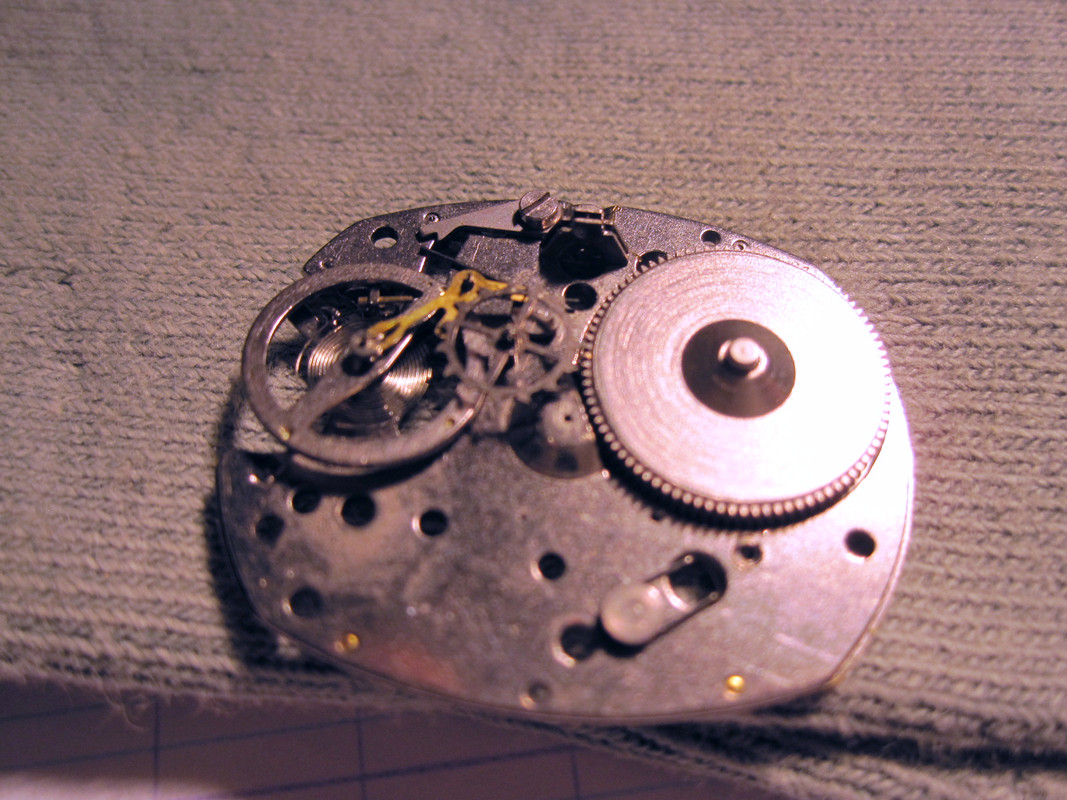

Le ressort fil à coté du balancier ne doit pas être dans cette position :
mais selon celle-ci :
En effet, une fois l'ancre en place, impossible de le remettre a la bonne position ! Rageant, surtout
quand on a tout remonté, croyez-moi :banging:

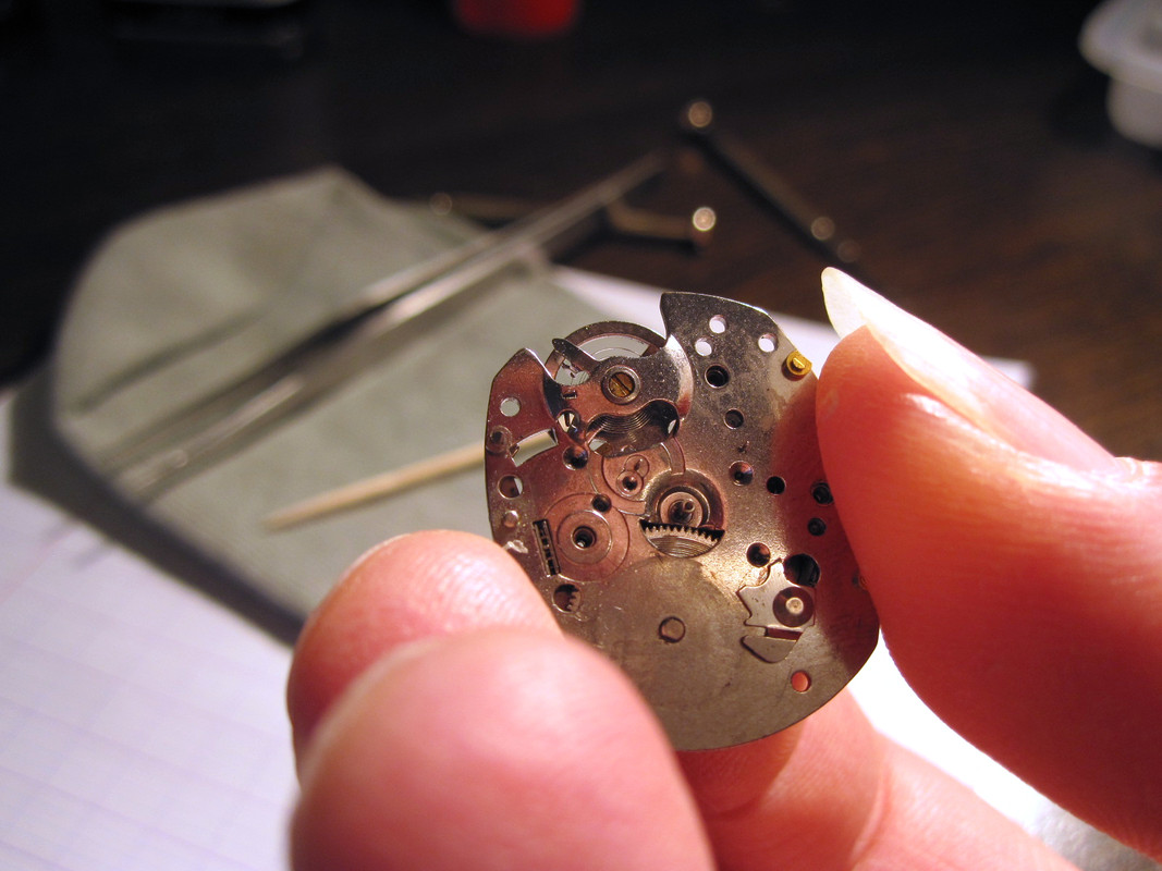

On attrape la platine avé les doigts (pas utile un porte-mouvement), et sur fond blanc on voit très
bien les percages des pivots (ils sont cleans...). Notez l'inclinaison du balancier !
Mise en place de l'ancre : j'incline toute la platine, le balancier repose dessus et le percage de pivot est plus
accessible; je saisi l'ancre, puis la place avec la palette de balancier bien dans la fourche.
Tout en douceur, tranquille, le pivot est fragile... on peut s'aider du papier blanc pour voir ou est le
percage...

Okay, vous êtes arrivés jusqu'ici ? Allez, now, un truc easy : pignonnerie couronne. Je graisse parce qu'il
faut, mais aussi pour les garder collées, sinon elles ne font que se barrer :)
Bim, en place, graissé-collé, en haut du mouvement. A noter, je l'ai posé pour les photos, mais il faut bien sûr le garder
en main tout au long....
