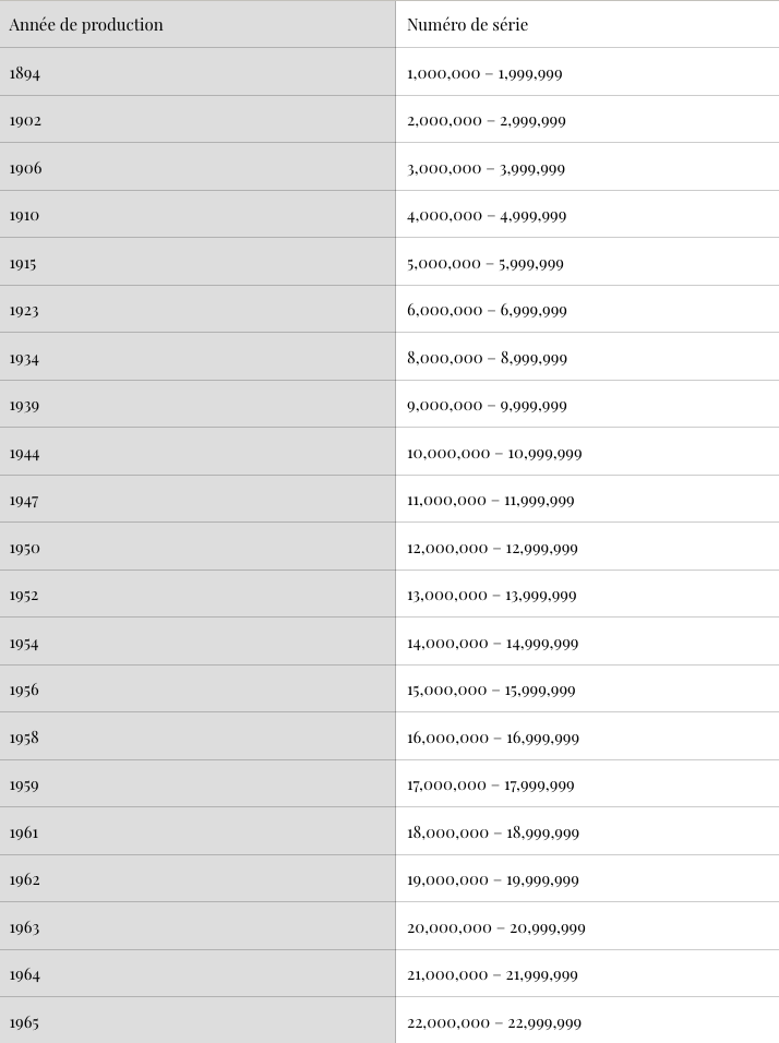

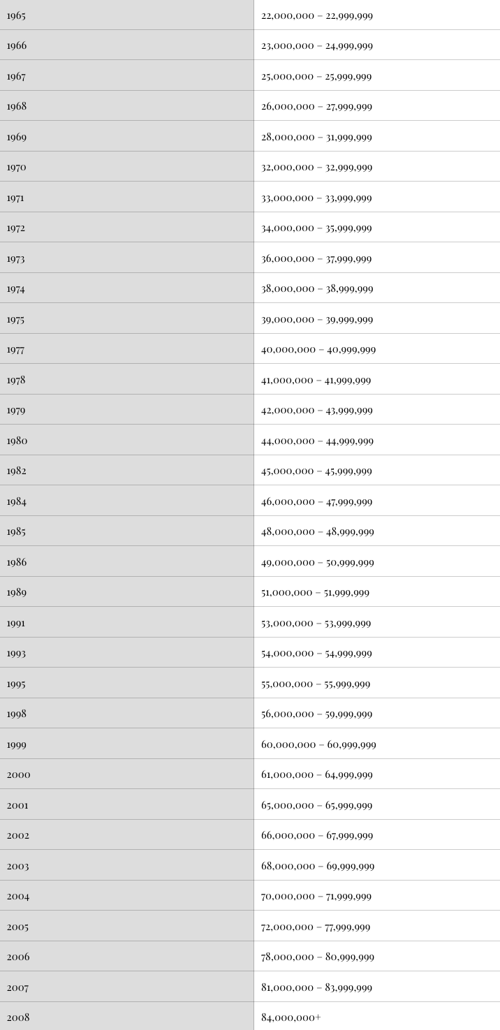

Pour identifier le mieux est d'avoir un max de N°, boîtier, mouvement , de série et cela donnera au moins l'année ou au moins une période de production. Voici des tableaux qui pourraient aider.
Faire des recherches sur le net ou voir directement par mail avec Oméga qui, peut-être, vous répondront. Pour le verre je vous conseille un horloger, car il peut être difficile pour un novice de ce lancer dans ce genre de travaux sans les outils spécifiques. Surtout pour une montre de ce prix. ;)
