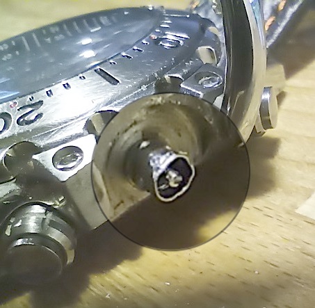

Bonjour à tous,
J'ai besoin de votre avis sur le problème suivant : j'ai perdu la couronne sur ma Sector 600 et je voudrais savoir s'il est possible de réparer ( sinon j'irai chez mon horloger ). Ce modèle a des poussoirs et une couronne vissés. Le soucis c'est que je ne vois pas où est le pas de vis de la couronne, était-il serti sur le tube qui dépasse du boitier ? Quelles pièces détachées chercher ? Il y a du choix sur Ali mais je ne sais pas quoi mesurer, la tige a-t-elle un pas de vis standard ? Pour info, le mouvement est un ETA 251.272.
Voici quelques photos pour illustrer mon propos:
Image le modèle en question
Image On voit le tube qui dépasse du boitier, est-ce là qu'était serti le pas de vis ?

Qu'est-ce-qu'il s'est passé pour perdre la couronne comme ça avec le pas de vis, elle a dû prendre un méchant coup :affraid:
La tige a cassé ou pas ? Faut-il la changer aussi ?

Le tube guide de la tige de couronne a salement morflé lui aussi :affraid: , là perso je verrais directement avec Sector ( à voir s'il te réponde ?) car la couronne est spécifique. Il faudra aussi une tige de couronne neuve et sûrement le tube guide. Peut-être un horloger mais vue l'âge du modèle je n'y crois pas trop. ;)

Merci pour les réponses, le couvre-couronne se verrouille très mal et je ne sais pas ce qui s'est passé. Je pense que je vais porter la bête à mon réparateur et lui demander son avis. Je vous ferai un retour.
