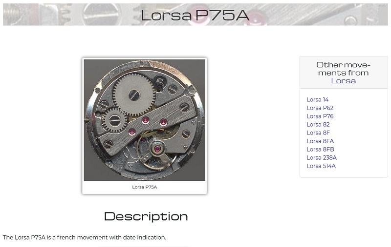

Le mouvement s'avère être un Lorsa P75 :

Maintenant j'y connais rien en révision de mouvement, j'en ai jamais démonté et suis pas équipé pour :| mais y'a un truc qui s'appelle Youtube avec plein de tutos :mrgreen: J'y ai donc appris que pour régler la dérive d'un mouvement il fallait bouger délicatement et sans déraper un "truc" :lol: qui s'appelle une raquette.
Avec 10 mn d'avance par heure je me suis dit que la raquette il ne fallait pas hésiter à la pousser d'un bon mm puis encore un peu puis un petit peu plus :mrgreen: Ouais ben j'ai l'étrange impression que la position de cette fameuse raquette ne change pas grand chose :icon_gratgrat:
Bref pour l'instant je cherche à comprendre le pourquoi du comment :think:
Alors si il y a des "mécano horlogers" parmi les MGN je suis "tout ouie" :aras_qui:

Bon ... je m'auto réponds :186d5539: ... de ce que je lis ici et là, fort probable que cela vienne d'un problème de spiral collé ou peut-être aussi du spiral qui se bloquerait sur la raquette suite à un choc sur la montre.
Vais déjà passer dessus un coup de soufflette voir si ça change quelque chose :icon_gratgrat:
