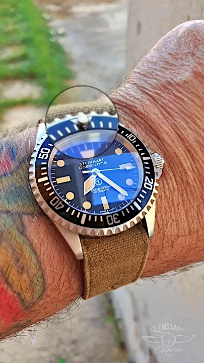

Messagepar LeNissart » 04 Aoû 2023, 12:07
Hello les Normaux :Canotier:
Épilogue d'une réparation qui a pris un temps fou, beaucoup à cause de la difficulté à trouver la bonne bille, l'attente de livraison mais aussi à moi qui avais mis de côté le remontage. Il faut plutôt parler de demi-bille mais le problème est de trouver une demi-bille sans support, c'est quasiment impossible, d'ailleurs je n'en aie pas trouvé. Vous allez me dire qu'il faudrait donc retirer ce support sur l'insert mais alors là c'est quasiment impossible sans exploser l'insert.
L'autre solution bien plus simple est d'acheter un insert neuf mais là le prix n'est plus le même. Et en plus je rencontre le problème avec plusieurs de mes Steinhart. La demi-bille se désintègre avec le temps, elle se creuse et il ne reste qu'un résidu dans le support. Peut-être un problème sur certains modèles/séries de Steinhart{?}

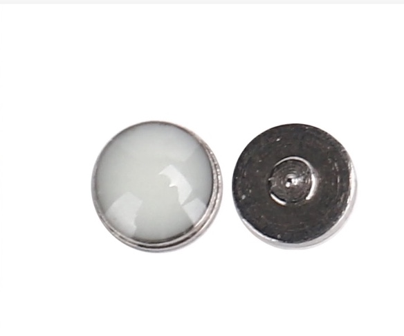

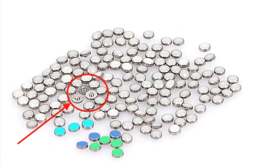

Voici donc celles que j'ai choisies car le fond est pratiquement plat.....

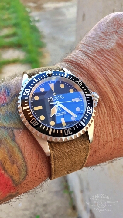

Après un bon grattage et nettoyage au dissolvant du support déjà monté j'ai collé le nouveau à la Super Glue. Le résultat n'est pas parfait à 100 % mais tout de même acceptable et pour très peu cher
Image :arrow: Image
Il faut ce dire que les demi-billes sont différentes selon la marque, le modèle de la montre et qu'il faut donc bien choisir au moment de commander les demi-billes. La réparation est possible et à faible coût 4,56 € le lot de 10 demi-billes. Image
