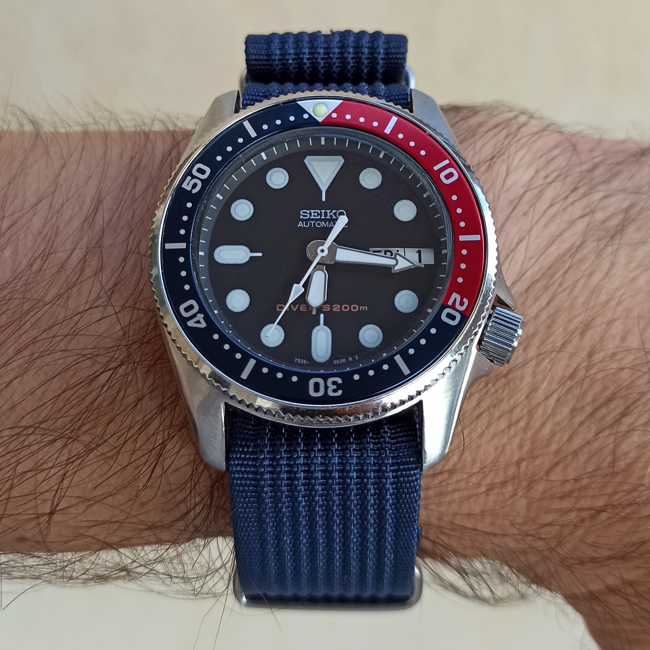

Messagepar chesto » 02 Oct 2021, 18:05
Lunette Namoki trouvée sur Vinted parfaitement adaptée et une cannelure permettant une meilleure préhension que l'originale.
