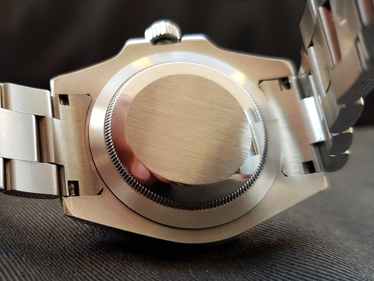

Hello les normaux,
Je voudrais ouvrir le fond de boite de ma Parnis et du coup, je ne sais pas quel est le bon outil ou méthode pour le faire le deviser sans abimer la montre. :think:
J'imagine que c'est un sujet déjà traité, mais je n'ai pas trouvé.
Des idées ?

Alors, 2 solutions. La première, tu te procure la douille prévue dispo en coffret sur Ali ou tu procède de la manière suivante. Tu pose un bout de double face rond si possible sur le fond de boîte et tu utilise un cylindre en plastique (type condiments alimentaire) pour venir le faire tourner pour ouvrir le fond. Si tu estime que ça bloque un peu (vissée par une presse rotative) tu chauffes le cul de ta tocante rapidement au sèche cheveux pour dilater l'acier. A chaque fois, j'ai réussi tel que. Maintenant, j'ai l'outil mais crois moi, ça fonctionne bien :thumbsup:

Moi j'utilise une balle en effet. Que j'ai prise sur Ali. Que je n'ai même pas gonflée, l'utilité du truc étant d'accrocher, donc j'appuie avec le pouce en tournant, la balle a une texture vachement "collante".

Oui, effectivement. J'ai oublié de dire que j'ai essayé, sans succès, avec une balle collante. Pas réussi à la faire bouger :(
Mais bon, ce n'est pas une balle Bergeon, c'est une balle chinoise :think:
Alors pas mieux !
Gonflée ou pas ta balle ?
l'intérêt de l'avoir non gonflée c'est de pouvoir appuyer comme un âne bâté... :186d5539: au péril de ses doigts bien sûr

Plutôt dégonflé je dirais :think:
Rien à faire. :banging:

Bon baaah, en dernier recours il reste la pince multiprises. difus_22
Testé et approuvé en son temps sur un perron récalcitrant. Mais bon, faut être sûr de son coup.
