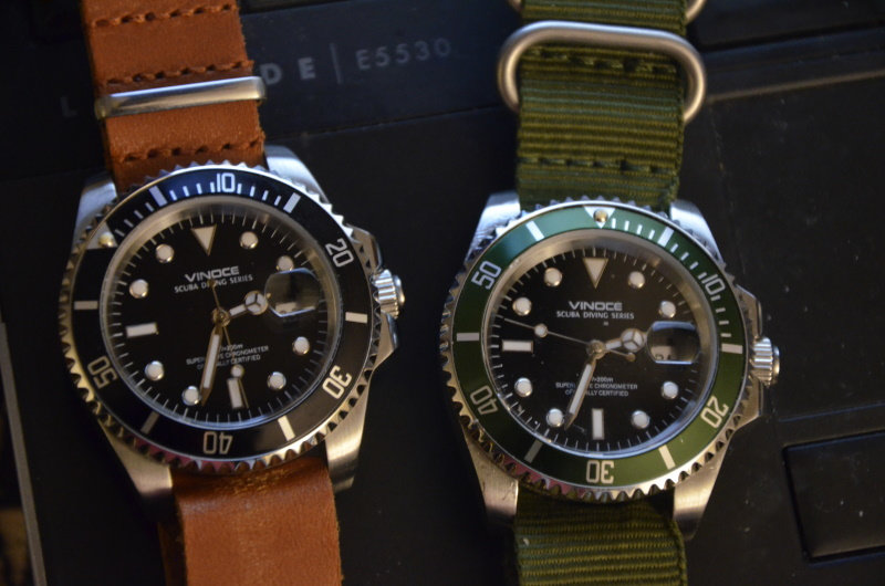

bon j ai rèussi des choses sur des montres d entrainements , j ai remplacé les mouvements en panne de deux montres a 4 sous , celle avec le bracelet kaki ou la j ai carrement canibalisé une daube chinoise VINOCE que j ai mis en entier dans le boitier dont mouvment 468 et aiguille , pour la TAUCHMESTEIR a coté de la petite presse rouge , j avais un mvt neufRONDA 515 h et j ai piqué les aiguilles d une épave
a l aide de la presse j ai installé les aiguilles sauf pour les secondes quej ai faites a la main , tout marche msp_thumbsup msp_thumbsup msp_thumbsup sauf sur la tauch ou l aiguille des hres bloque la gmt , fauhttps://zupimages.net/viewer.php?id= ... 40d.jpgdra donc redémonter mais ça cultivera le " toucher " A+
<a href="https://ibb.co/FJfkCDD"><img src="https://i.ibb.co/92fmSrr/DSC0437.jpg" alt="DSC0437" border="0"></a>[resize=]800[/resize]
Désolé pour les photos j y arrive pas sur ce forum , encore un truc a travailler
