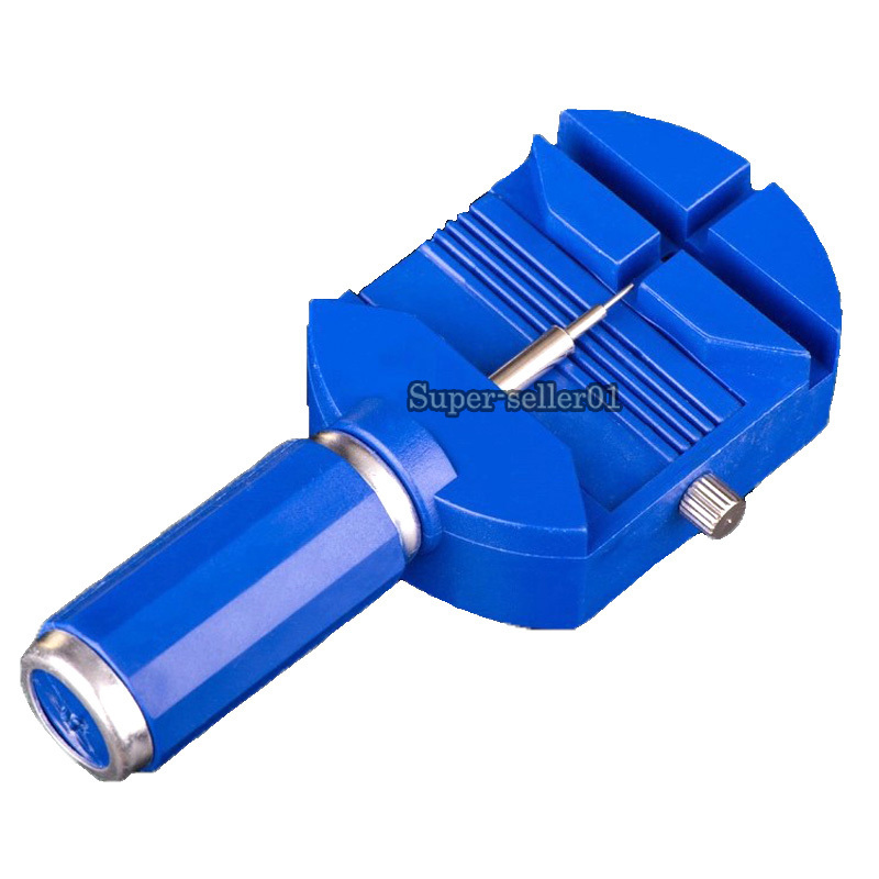

Pas vu à temps...
Pour le prochain coup, achète ça, c'est pas cher et ça sera plus facile (ça se trouve même en France en boutique d'accessoires horlogers comme Selfor à Paris pour 5€).
http://www.ebay.fr/itm/Pratique-Outil-Reparation-Reglage-de-Bracelet-Montre-for-Watch-Horloger-Tool-new-/281681836545?hash=item41958bba01:g:d0sAAOSwDN1UReAO

Messagepar dr0gu3d » 12 Mar 2016, 19:38
J'ai déjà cet outil mais impossible de l'utiliser pour le bracelet plié de seiko...

Re: Aide réglage bracelet plié
Messagepar Reno » 12 Mar 2016, 19:58
Oui, avec ce type de bracelet, l'outil chasse-goupille n'est pas très performant ;)
En revanche, un petit marteau et un chasse-clou et ça va bien, c'est parfois même inutile, si on a bien sorti la lamelle interne en la "poussant" avec la lame d'un tournevis d'horloger (par les "trous" dans le maillon, qu'on voit à l'opposé des flèches). En général, la lame interne a un genre de petit ergot sur lequel on viendra faire pression avec le tournevis… il faut forcer un peu, mais c'est pas bien difficile en fin de compte :)
