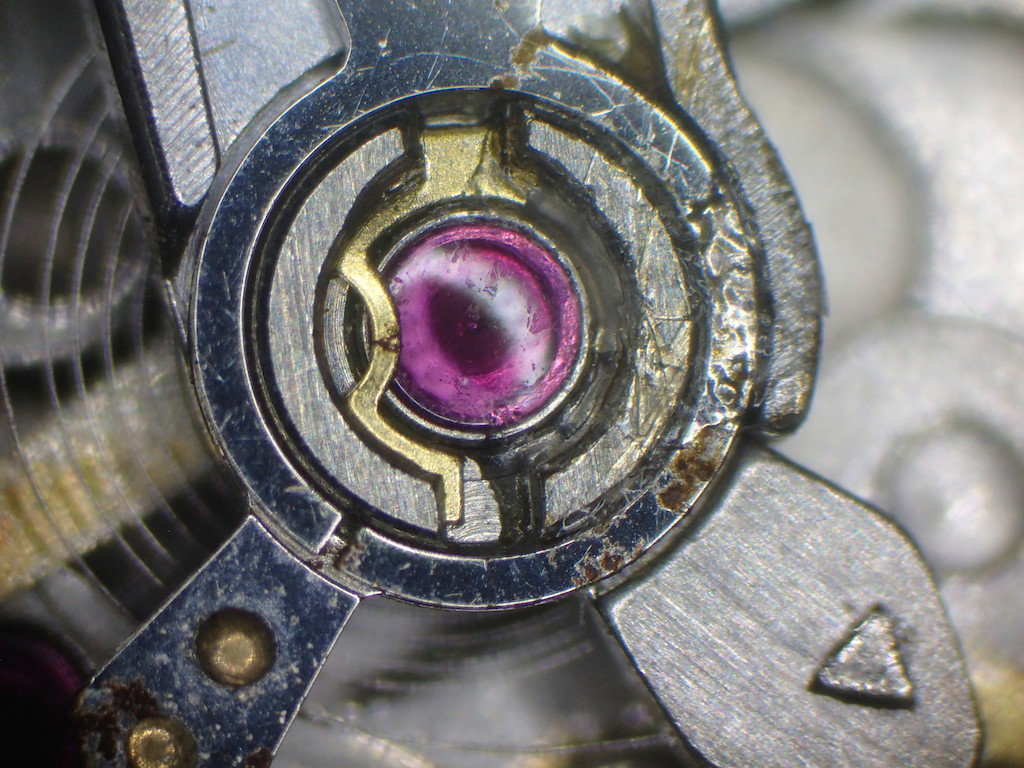

Je me suis attaqué au rafraichissement de ma Certina qui ne passe pas la date.
D'abord, première suprise, mauvaise :evil: la Lyre de l'incabloc est cassée. Il semble qu'une "réparation de fortune à la colle" :affraid: ait été improvisée... :evil: reste à trouver un incabloc de rechange.

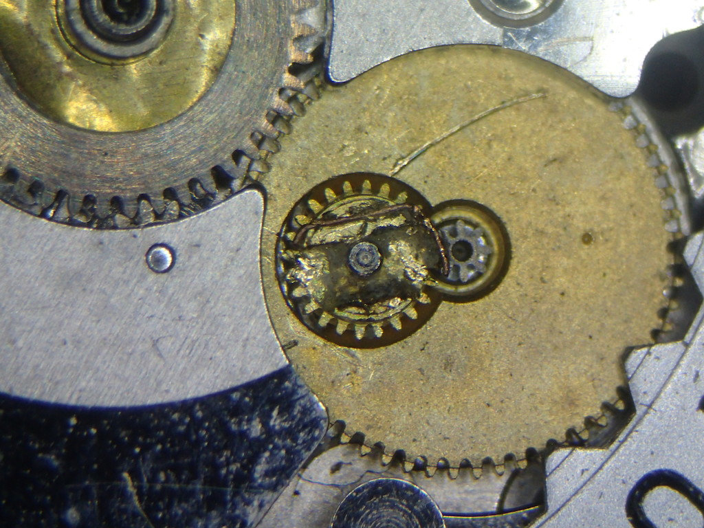

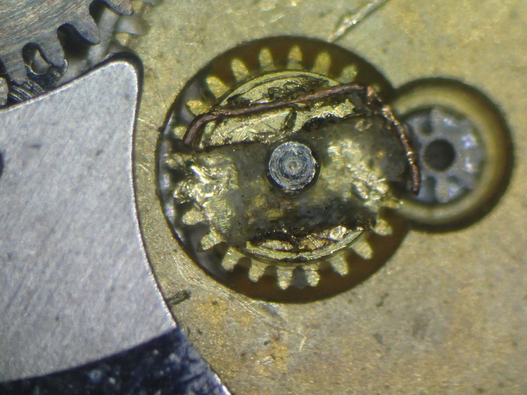

La source du problème de date est vite identifié:
Reste à savoir quel mouvement je pourrais cannibaliser pour remplacer la pièce objet du "massacre".... (je n'ai pas trouvé d'autre terme)
Vos conseils sont les bienvenus, je ne sais pas sur quel ETA se base le 25-661 de cette Certina pour trouver des pièces.

Ca se base pas sur de l'ETA justement. Ca serait techniquement plus proche des longines 69xx des années 70.
Cherche de la fourniture Certina, pas d'autre solution.
Par contre, entre la colle et ca sous le cadran, je pense que tu auras d'autres surprises.
Edit: pour la colle, dépitonne le spiral, et place le coq/antichoc dans de l'acétone, tu laisses mariner.
MP si besoin ;)

J'ai un peu fouille sur la Baie et plus globalement sous Google, mais à part des mouvements complets, j'ai pas trouvé grand choses en pièces. Si tu a des fournisseurs à me conseiller, je suis preneur.
Ok pour la colle, j'avais l'intention de démonter le pont de balancier de toute façon pour tout inspecter à la bino.
