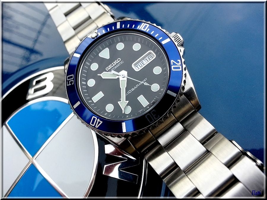

Messagepar Flat6 » 11 Aoû 2014, 20:24
Ce qui me chagrine un peu avec les Snzf ce sont les inserts,
il faut soit en trouver d'origine Seiko pour avoir une alternative "couleur" et encore il faut aimer la police des chiffres/index soit accepter l'unique alternative le noir de Yobokies...comme celui de mon mod diver "racing"
Les inserts de Skx sont trop petits...et ceux de Snzh trop....grands :cry:
Comme le dit Nico la Skx031/033 est la bonne solution et là tu as de l'insert bleu... ;)

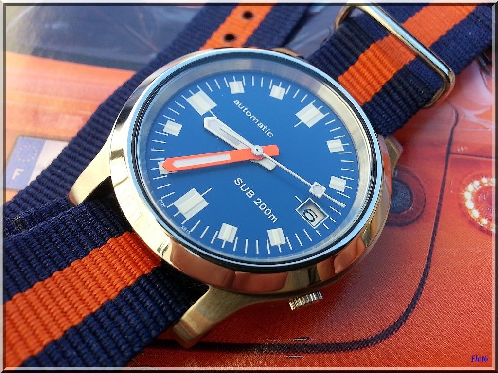

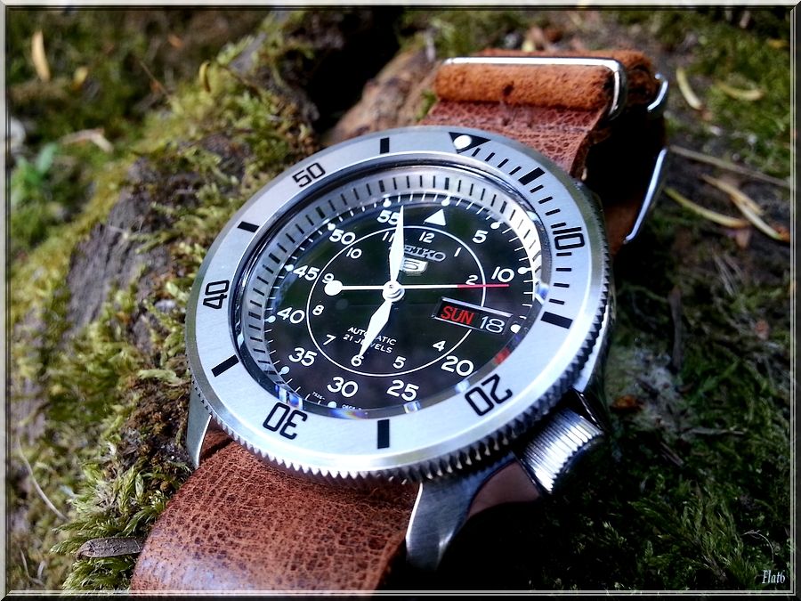

Messagepar Flat6 » 12 Aoû 2014, 18:42
portoos_7 a écrit:J'aurais envie de faire un mod très prochainement sur une SNK809. Ce sera mon tout premier mod. Vous trouvez que c'est une bonne chose de commencer par ça?
Quelqu'un a déjà moddé celle ci?
@Amphibia J'adore ton mod de droite Cath(celui au strap silicone blanc) msp_thumbsup ...ce type de cadran colle mieux avec la petite Snk qu'avec une Skx ;)
Sinon cela peut donner ça aussi
une pour ma fille...
une pour ma tendre moitié...
avec un boîtier de Snk801...
et on peut aussi utiliser l'ensemble cadran/aiguilles de la Snk809...
