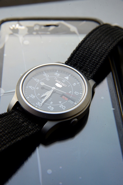

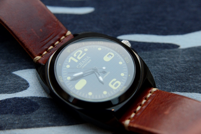

Re: Mesurer la précision de sa montre
Messagepar Rombier » 20 Mar 2016, 19:36
Alors j'ai passé comme promis ma Seiko 5 à la moulinette Watch Check. Un premier coup pour rien durant quelque jours avant de me rendre compte qu'il vaut mieux se cantonner à une mesure jour / et à heure fixe, au risque d'avoir des mesures aberrantes.
Le contexte : montre acquise fin 2014 et portée quasi tous les jours durant un an (jusqu'à ce que la CHI ne me prenne dans ses filets en fin d'année dernière).
C'est donc une montre au réglage sortie d'usine bien rodée mais pas usée, et bien réactivée qui a été mesurée. Portée en journée et au repos horizontale sur le dos la nuit durant la période de mesure.
Verdict :
J1 + 4,7 s/j
J2 + 7,6 s/j
J3 * 5,0 s/j
Moyenne sur 72h : + 6,5 s/j
Personnellement je ne suis pas mécontent.
Mon nouveau perron testé s'en sort fort bien, voire brillamment, en précision (bien que la réserve de marche soit déficiente en automatique et qu'il faille à ce stade la remonter manuellement) :
J1 + 2,3 s/j
J2 - 2,4 s/j
J3 * + 3,9 s/j
Moyenne sur 72h : - 4,1 s/j
