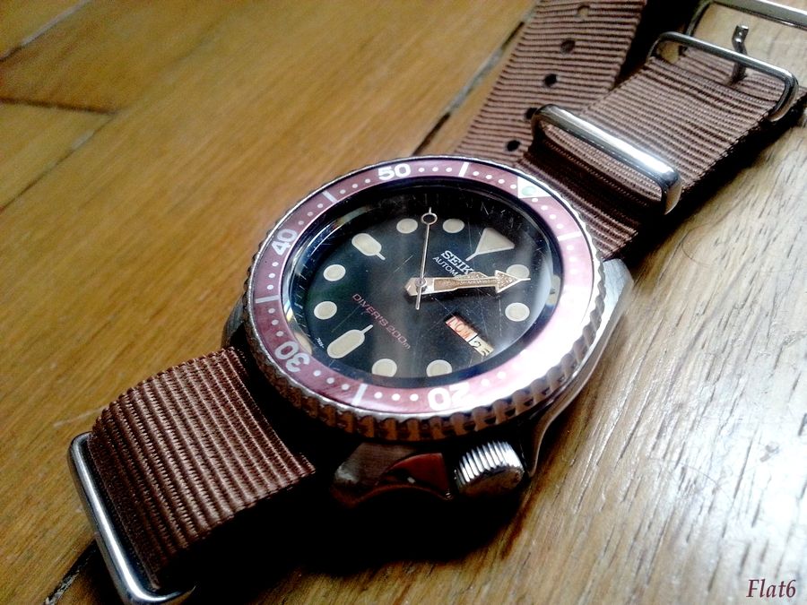

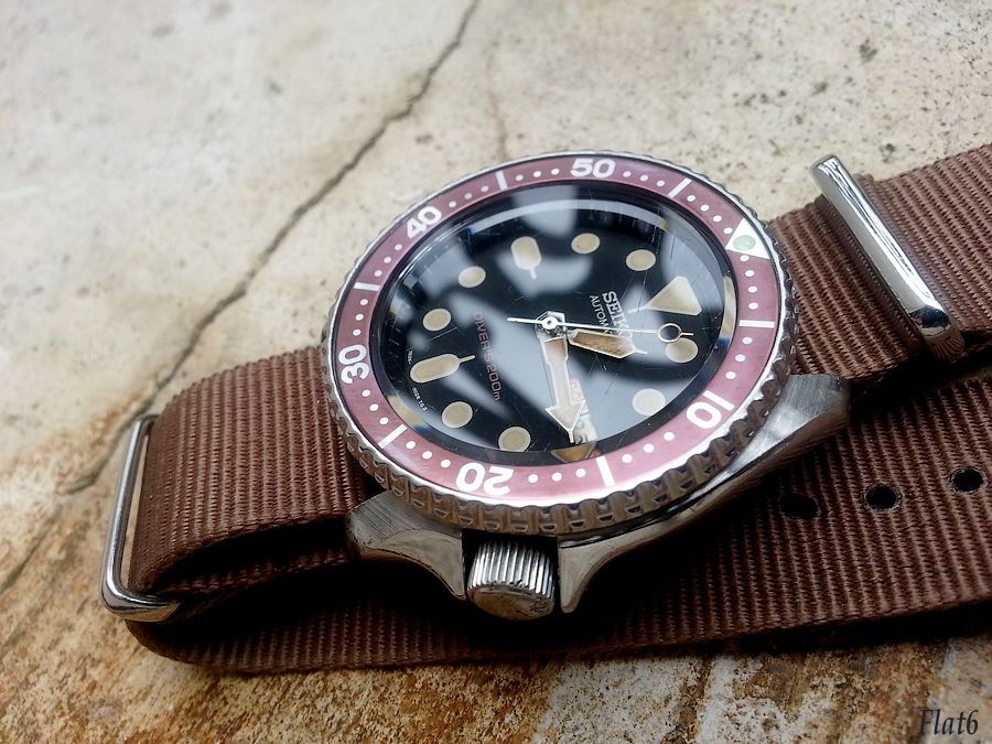

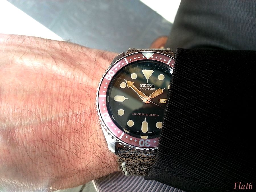

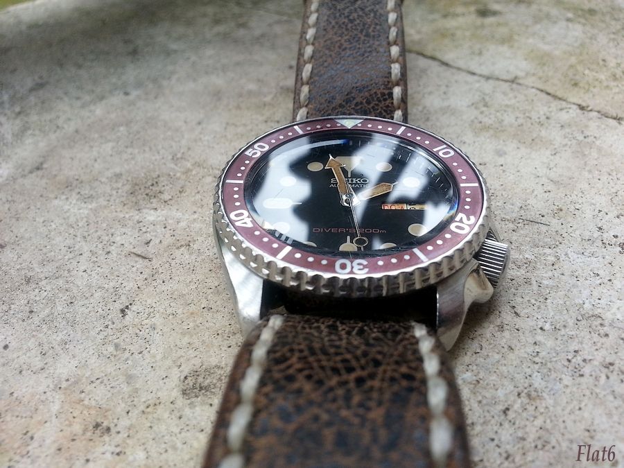

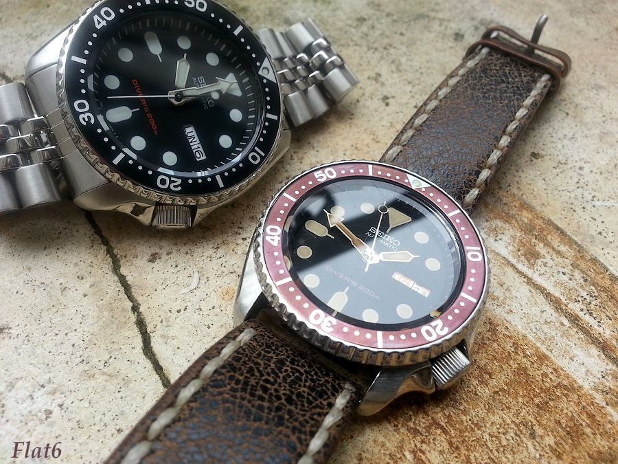

Après mon mod esprit vintage sur base 031 vu plus haut je dois reconnaitre que l'envie de faire de même sur une base 007 m'a tout de suite traversé l'esprit.
J'avais fait ça l'année dernière mais le résultat ne m'ayant pas satisfait :evil: , j'avais démonté
C'était trop propre, trop neuf et les aiguilles pas assez cuites...
Donc nouvelle approche:
-un boîtier de Skx qui a une vingtaine d'années je crois et qui a bien vécu pour de vrai...avec des rayures, des pocs
-je reprends mon cadran de 007 utilisée la première fois et retour au four, passage d'une flamme au-desssous, bain de thé noir/café noir
-aiguilles qui vont avoir le même bain et concoction d'un mélange maison passé sur les aiguilles suite à une panne de four :mrgreen:
-démontage des disques de jours/dates vieillis avec effacement partiel des caractères et application du mélange maison
-un 7s26 un peu fatigué
-un insert aftermarket marron avec police type Skx007 passé au produit ménager à base de javel
On remonte le tout et là shocking :shock: :o le réhaut fait tout neuf et le hardlex bien trop parfait, on redémonte:
le réhaut prend un bon coup de patine et le verre est rayé...trop sauvagement :banging: donc on reprend un hardlex et là il est savamment rayé sur une marche de marbre polie par les années :mrgreen:
Photos

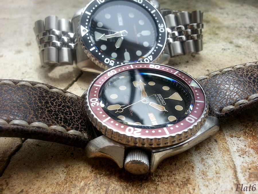

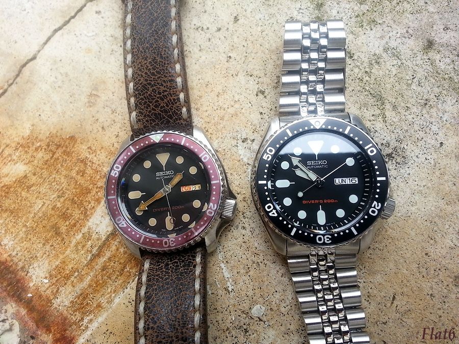

La photo en duo avec la 007 "stock" est intéressante car l'on voit que le rendu visuel est franchement très différent alors que c'est strictement la même montre au départ :mrgreen:
WS final
J'espère qu'elle vous plaira ;)
Bonne nuit les normaux

Superbe msp_love msp_love
Mais faut vraiment être un grand malade pour rayer son Hardlex sur une marche d'escalier :icon_eyes: alors que moi, je guette la moindre éraflure sur le verre :affraid:
Mais encore bravo, le rendu est superbe, aucune fausse note :icon_respect:
Pour info, la lunette est noire au départ ? Elle a pris une magnifique teinte violette...

franchement bien joué Oliv' msp_thumbsup
et avec ce bracelet c'est juste miamesque msp_love
si je puis me permettre une petite réflexion d' :modo_mouche: tu devrais vieillir également la bille de lume de l'insert, et pis le rayer aussi, y a pas de raison que le hardlex le soit et pas lui :w:

Le résultat est bluffant. Même si comme SW, je pense que rayer esseprès son hardlex...C'est ingénieux. msp_thumbsup
par contre Oliv' la prochaine fois que tu veux un hardlex rayé tu me demandes, j'en ai plein dans une boite qui prennent la poussière, je te les donne avec plaisir ça évitera de rayer un joli hardlex tout neuf ;)

@Steve insert aftermarket marron au départ
@Dom je ne la vends pas car il faut que j'en profite un peu maintenant, pour la réalisation d'une petite nouvelle le souci c'est le caractère aléatoire du rendu de certaines étapes dans l'opération :(
@Nico c'est marrant je me suis fait la même réflexion après avoir collé l'insert...mince j'ai zappé la bille, pour les rayures elles ne sont pas trop visibles sur les photos mais il y a ce qu'il faut
