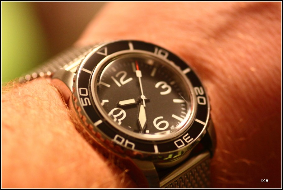

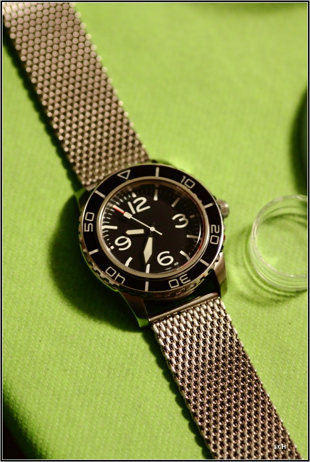

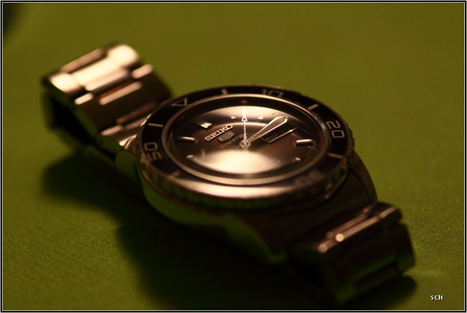

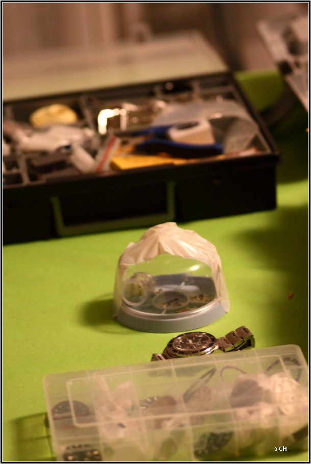

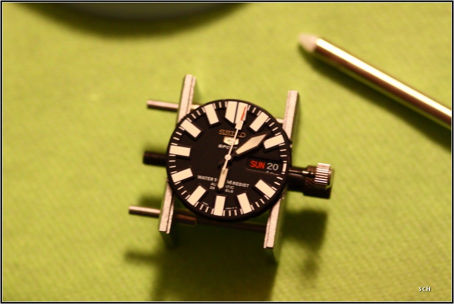

ce soir j'en ai reçu une et ce qui devais arriver arriva ... ;)
qui a faillit finir comme ca mais le cadran trop épais ne l'a pas permis :cry:
et qui a donc fini comme ca
la rayure sur le verre est bien la ce qui m'a permis d'avoir la montre a vil prix dans les pa , je passerais au saphir a l'occasion je pense ;)

superbe, bravo :thumbsup:
et très bonne idée l'aiguille des secondes, j'adore msp_love :icon_respect:
