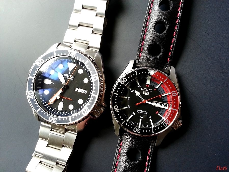

Je trouve tes délavages d'inserts magnifiques!
Habituellement je ne suis pas grand fan des inserts pepsi, mais ton mod avec le pepsi délavé j'adore msp_love !!!
D'ailleurs, si je peux me permettre de te demander ton truc?
(tu l'as peut-être déjà posté ailleurs, il me semble avoir dejà lu ça quelque part, mais c'est si c'est pas trop abusé de redemander la procédure pour avoir ce rendu sur le pepsi et le noir skx classique au dessous?)
Reilenn
Messages: 387
Inscrit le: 05 Fév 2015, 12:03
Re: Les mod se font et se défont III- Récap P37-
Messagepar Flat6 » 24 Mar 2015, 21:20
Merci ;)
pour le process en fait il n'y a pas de règle,
en fonction de l'insert stock Seiko ou aftermarket, de la provenance de l'aftermarket la recette sera différente...
J'ai un peu tout essayé: la javel bouillie à 60° avec du gros sel dissous avec une action mécanique, du Belgom alu à la paille 00000, de la soude...mais je ne veux pas te pousser à jouer le chimiste fou :angel4:
Je n'arrive pas à délaver 2 inserts de façon identique car je ne chronomètre pas le temps où je baigne les inserts et après il faut passer sous l'eau clair immédiatement pour figer la réaction...on voit parfois une différence entre la sortie de bain et le résultat définitif..
Les résultats sont parfois surprenants, le noir qui vire au bleu, tout une palette de nuances de gris.... :mrgreen:
