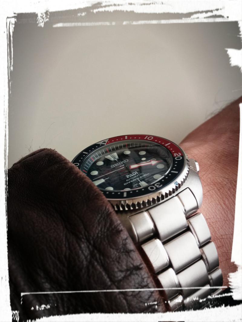

Messagepar zigzag84 » 12 Mai 2017, 15:33
Ma PADI équipé de son saphir Crystaltimes CT057 sans AR :angel4:
zigzag84
Messages: 551
Inscrit le: 22 Aoû 2013, 17:02
Localisation: Near Aix en Provence
Messagepar nic0 » 12 Mai 2017, 15:50
nickel :thumbsup: c'est toi qui l'a fait du coup ?
Messagepar neokony » 12 Mai 2017, 15:59
Très sympa :thumbsup:
