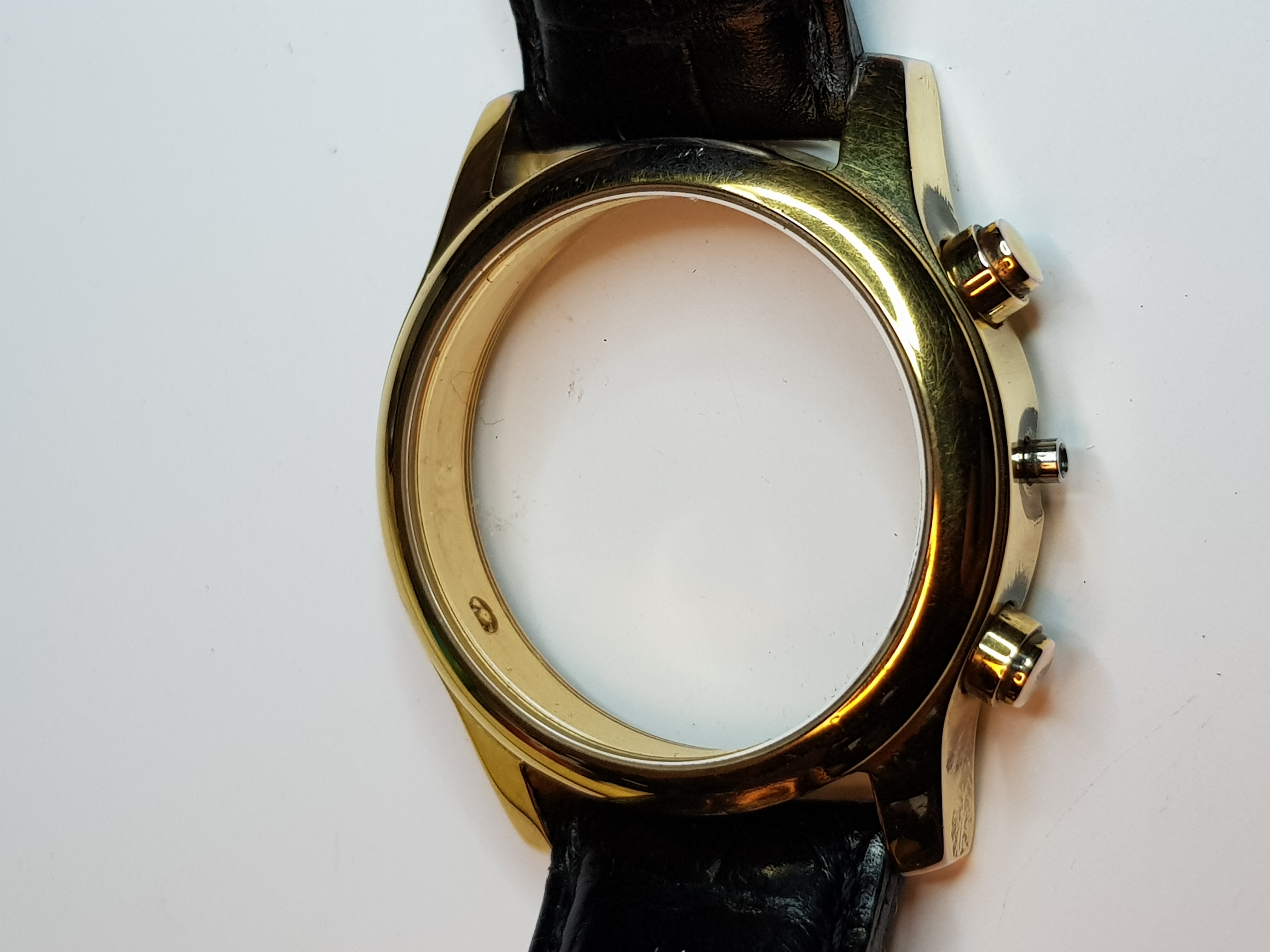

Le dentifrice serait connu comme étant le plus fin des politures ? J'ai des Dremel, flexible, cotons, molletons et pates fines ("rouge" pour l'or) le but serait de déplacer un peu du placage dans les rayures , (sans doute pas de niveler, la couche doit être très fine)

Les placages ne se polissent pas, hormis -et encore avec légèreté- des trucs style goldcap.
Donc le coup du "niveler etc avec des politures", tu oublies.

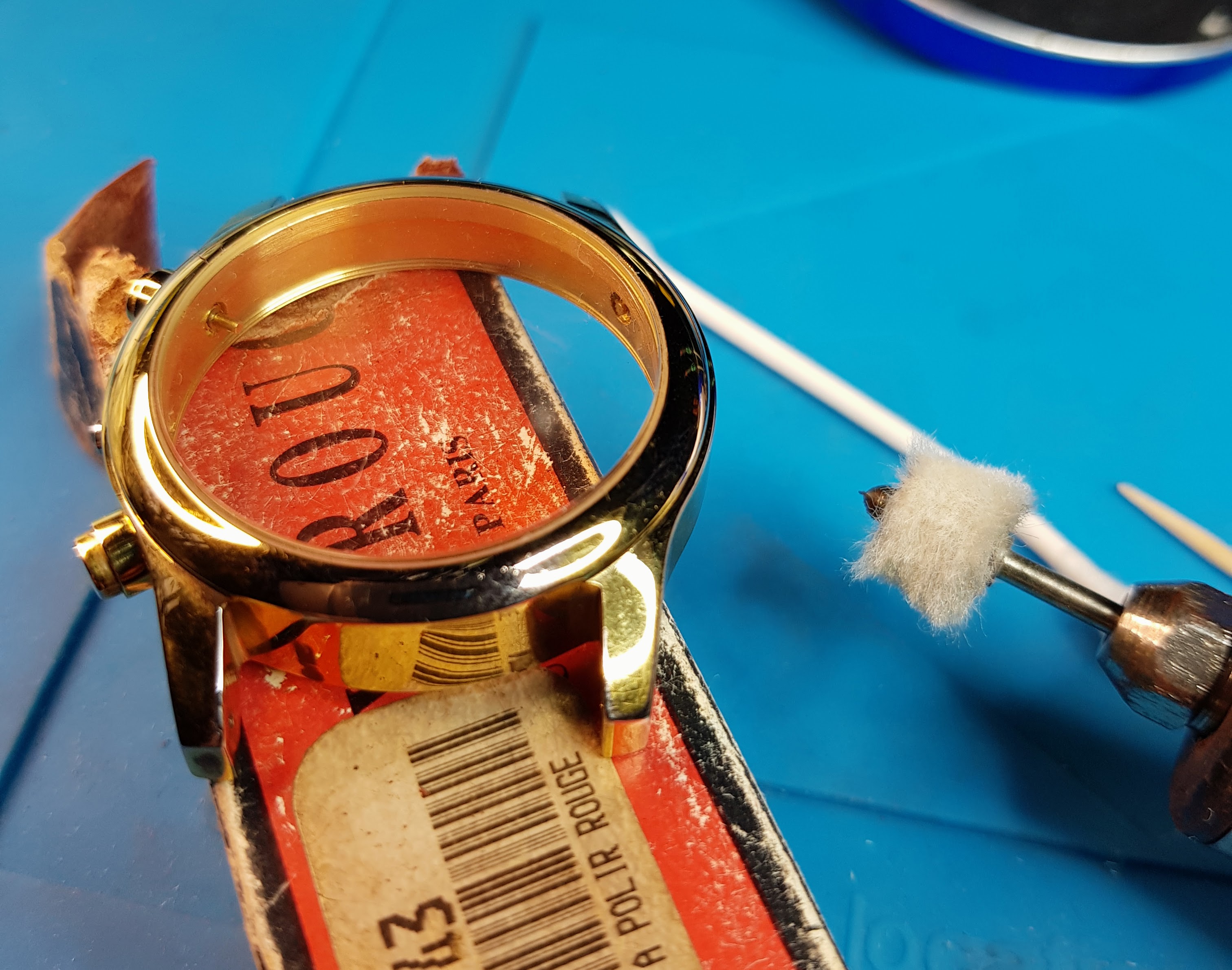

J'ai réussi a affaiblir les traces de frottement, avec un petit feutre tendre et du "rouge" a polir DIalux. Sans insister bien sur pour ne pas aller sous le placage, mais a moins de regarder de près c'est déjà mieux ! (les micro rayures sont "orientées" )
Avant avivage :

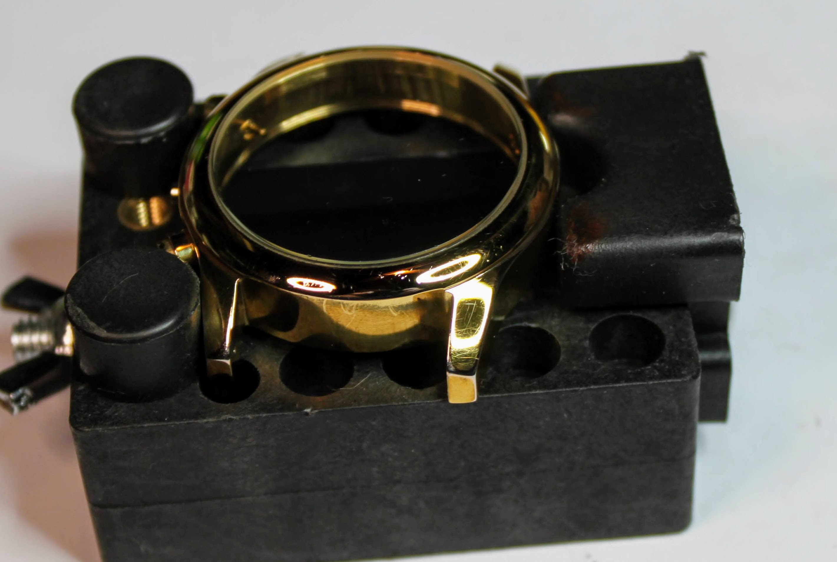

Messagepar OLEK » 15 Oct 2021, 21:49
J'ai un peu insisté avec le disque , en ayant peur de passer a travers, mais en mettant peu de pate et souvent on arrive a éclaircir.

Messagepar lau84 » 16 Oct 2021, 10:50
OLEK a écrit:Image
Ca va c'est propre, le plaquage étais moins abimé que ce que tu laissais entendre.
