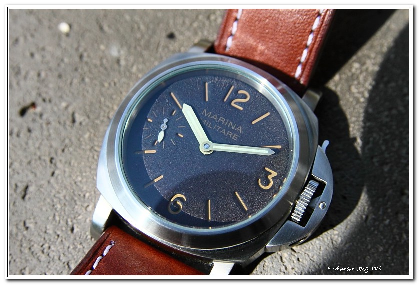

Pour en revenir aux jolies aiguilles de Ciccou, je comprends mieux maintenant pourquoi les aiguilles de ma Radiomir au cadran vieilli de chez Reedsco sont toutes rayées vues de près ! Je suis sûr que l'ami Reed utilise le même truc que Ciccou pour avoir des aiguilles bronze !

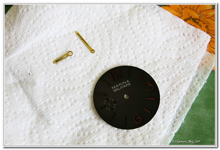

Messagepar ciccou » 23 Aoû 2011, 13:07
Salut

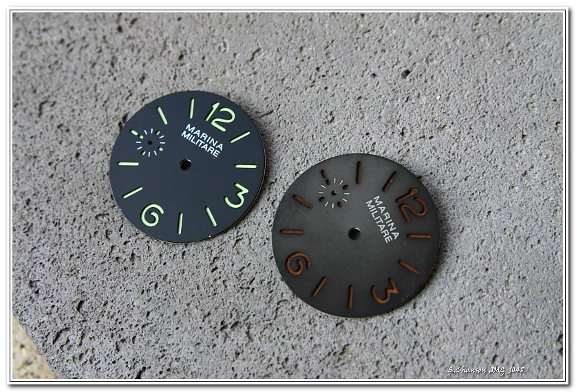

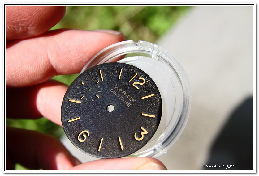

Apres les aiguilles il est normal de faire la suite , le cadran ! msp_thumbsup

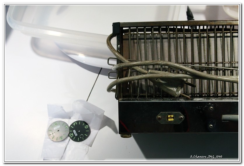

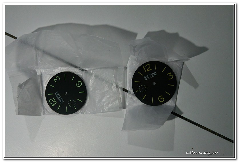

J'ai des cadran d'avance provenant notamment d'une MM 1950 et un autre je ne sait plus mais identique ou presque , on y va :thumbsup:

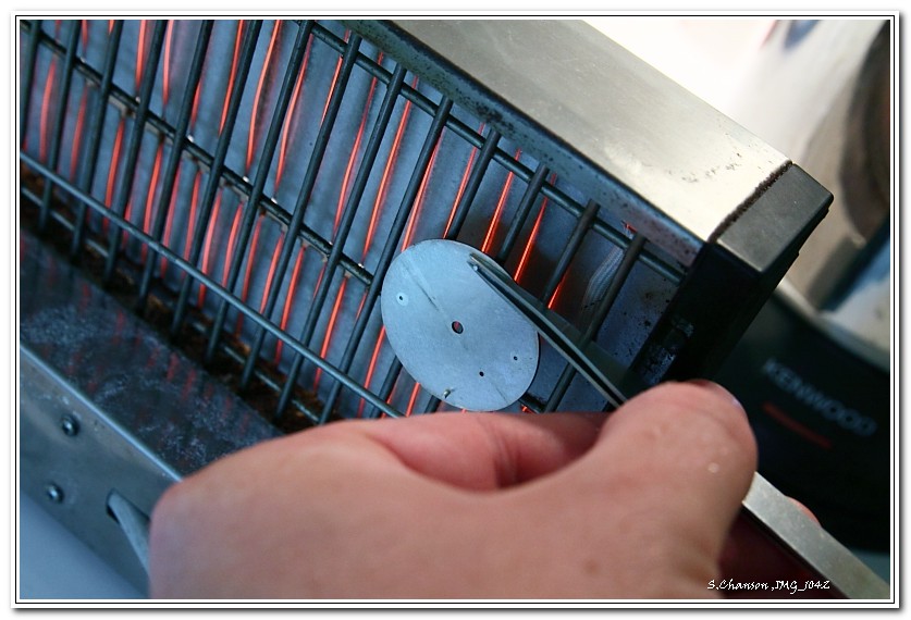

on commence avec la méthode douce : le gille pain , plus facile de contrôler ce qui se passe que dans un four , pis il fait chaud déjà , pas envi de l'allumer celui la .
un vénérable "SEB" de circonstance :186d5539:
en chauffe
en action

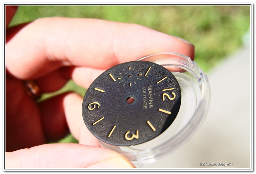

on cuit le luminova avec une jolie couleur brune claire mais le reste du cadran point :banging:

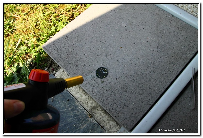

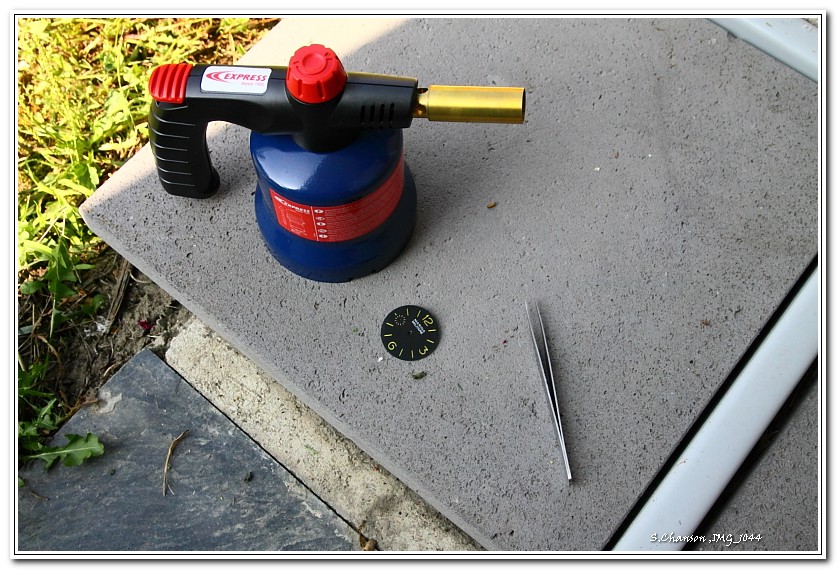

On passe a la méthode dure : le flambard ! :twisted:
Go ! direct dessus
pas trop près et on fait attention a bien repartir la chaleur pour obtenir le même traitement partout
et la :affraid: :drool:

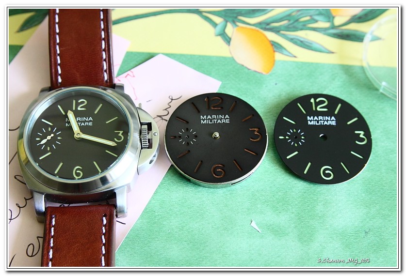

avec la comparaison avec l’étalon témoin

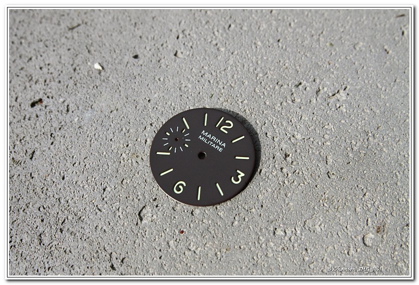

en vrai c'est a tomber , vraiment superbe :drool: :thumbsup:

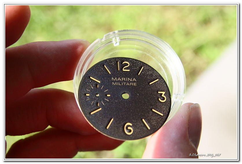

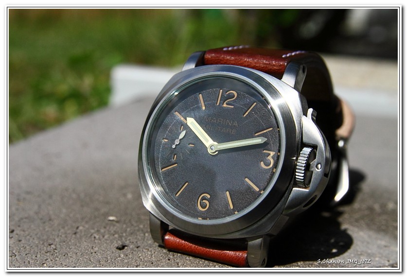

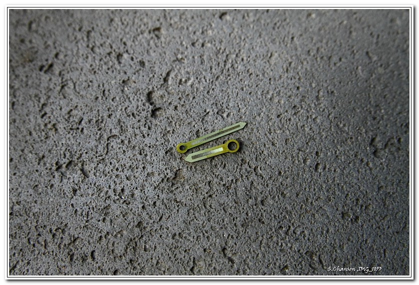

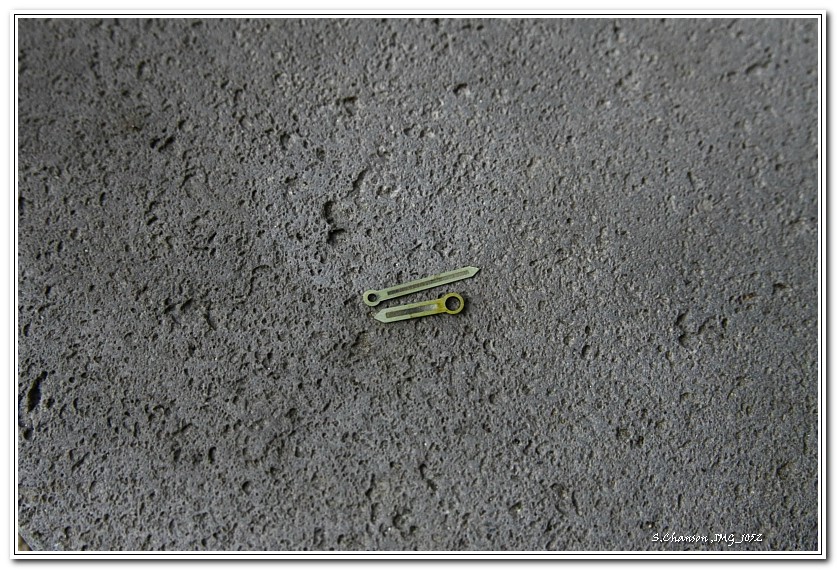

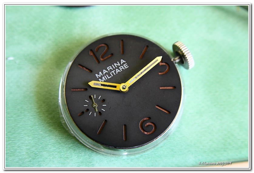

pour un cadran vieillit il faut des aiguilles vieilli aussi , j'en refait un jeu
et on les installent pour subir le même traitement

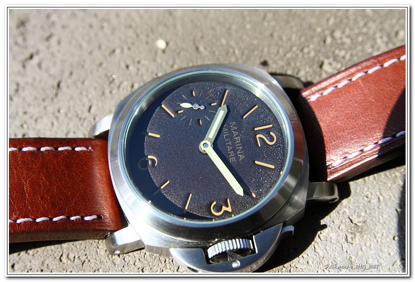

le luminova a trop chauffé , il se désagrège ... comme sur des vrai vieille aiguille difus_banana
rencontre
les différentes étapes

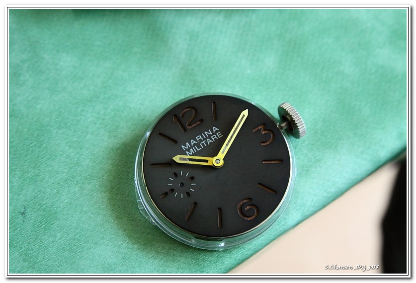

je monte , doucement ...
j'ai plus de trotteuse "Pan" , j'en bricole une
mais ces cadrans sont trop grand et ne se montent pas dans les boitier 44 :evil: :banging:

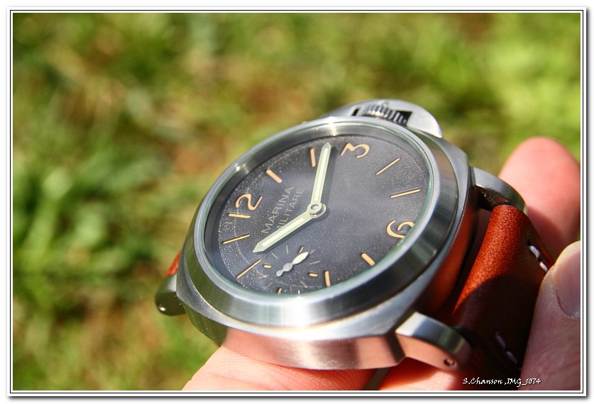

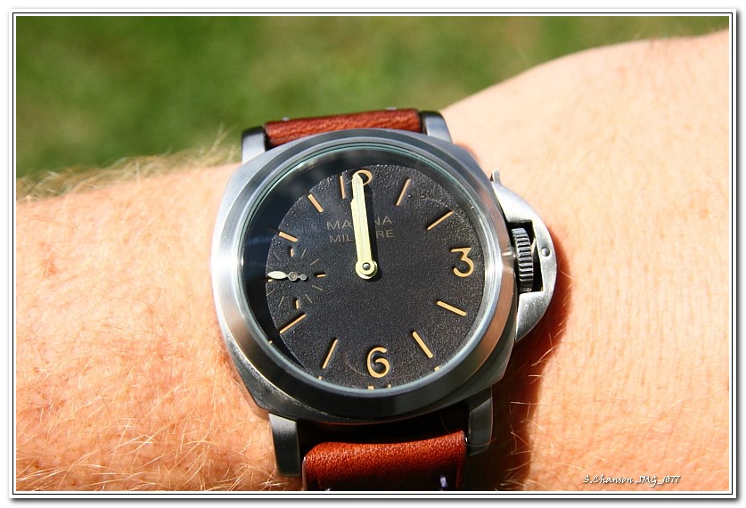

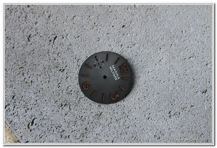

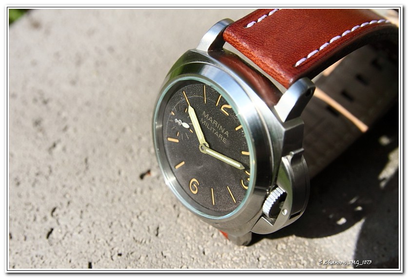

il faut donc que je fasse la même chose sur le cadran marron de ma MM 44 ... comment ca va réagir ? myster ! :arrow:
RHAAAAAAAAAAAAAAAAAAaaaaaaaaaaaaaaaaaaaaaaaaaa................... :o msp_love

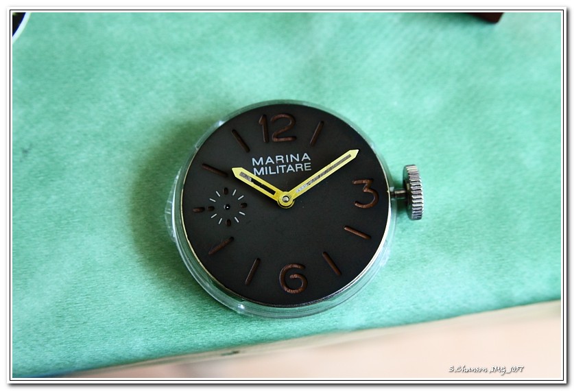

je remonte tout
que dire ? J'A-DO-RE msp_love

Messagepar monsieurbaron » 23 Aoû 2011, 13:18
Ah c'est pas mal.
J'ai pas que des idées à la con.
Par contre, l'optimisation de la méthode par emploi du chalumeau, je n'aurais sans doute pas osé ! :thumbsup:
Féloches.

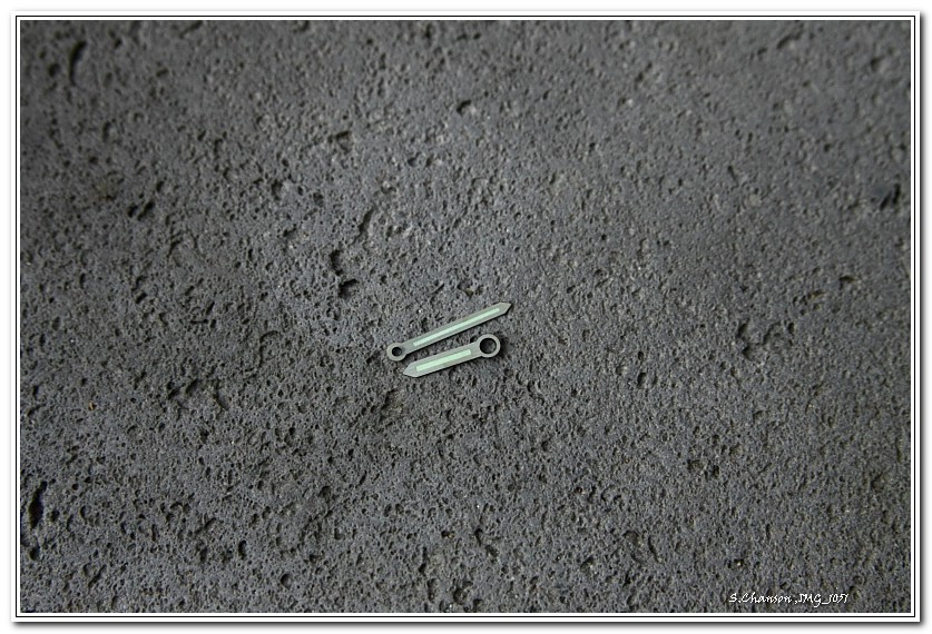

Les aiguilles sont trop blanches quand même, non ?
monsieurbaron
Re: Modif MM vieillissement aiguilles pg1/cadran pg4
Messagepar ciccou » 23 Aoû 2011, 13:23
Salut
Y a un moment quant t'est au bord du précipice , il faut savoir aller de l'avant ... :186d5539:
pour le cadran c'est tout bon , pour les aiguilles effectivement , c'est trop neuf :icon_gratgrat: , faut que j'essaye autre chose ... :icon_gratgrat:

Oueh bravo ciccou, encore une belle expérience, j'aime beaucoup surtout le premier cadran, sur le 2eme je pense qu'il faudrait avoir un truc qui chauffe moins, du coup il n'y aurait peut être pas de cloques sur le cadran ;)
