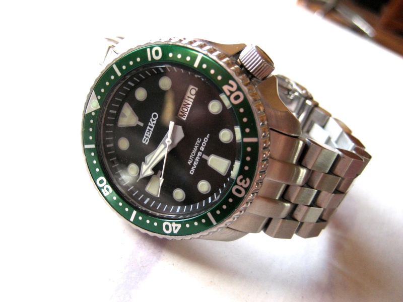

Je cherche un insert qui pourrait matcher pour cette SKX, des idées peut-être? Les gommes du cadran sont vert pale.

Messagepar Alfa » 11 Aoû 2015, 20:11
Finalement le vert passe bien

Messagepar babble » 12 Aoû 2015, 12:20
Le problème du vert, c'est que ça va avec rien...

Messagepar Alfa » 12 Aoû 2015, 16:51
C' est ce que je pensai aussi mais bien au contraire le vert ajoute une touche de classe à la SEIKO et lui donne un look intemporel.
